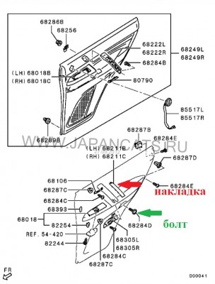

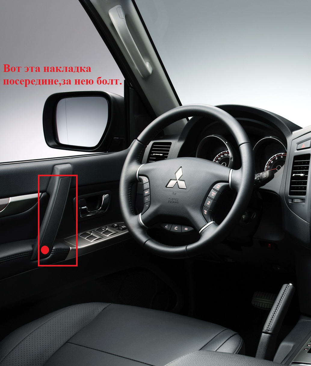

Коллеги, чЁт я очкую...Начал разбирать водительскую дверь. 3 болта всего, открутил. По периметру двери отверткой снял обшику с клипс, а вот в районе ручки (внутренней которая) такое ощущение, что что-то обшивку держит. Сильно тянуть боюсь, вдруг что-нить сломаю. Подскажите, где подводный камень? Прошелся с лампой по обшивке, вроде больше никаких креплений нет.

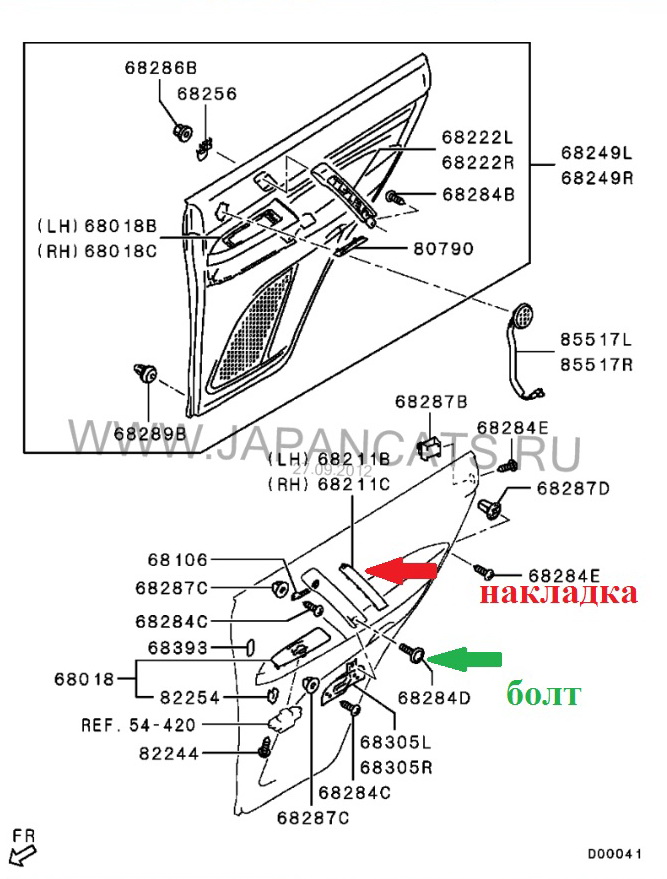

В середине ручки накладка, за ней болт, он и держит карту, поддень накладку пластиковой линейкой или плоской отверткой с тканью,болт открути. И все дальше снимается с небольшим усилием, только остается проводка, по середине фишка на управление окнами и тд и выкручивается фишка лампы подсветки снизу. Потом шелкни на камеру, покажи людямElusory писал(а):Коллеги, чЁт я очкую...Начал разбирать водительскую дверь. 3 болта всего, открутил. По периметру двери отверткой снял обшику с клипс, а вот в районе ручки (внутренней которая) такое ощущение, что что-то обшивку держит. Сильно тянуть боюсь, вдруг что-нить сломаю. Подскажите, где подводный камень? Прошелся с лампой по обшивке, вроде больше никаких креплений нет.

После процедур откручивания, обшивку отжать снизу и снимать вверх.
