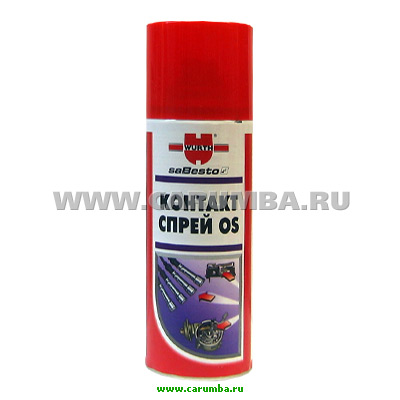

Беременность была залечена.
Народное средство - Нож + Wurth защита от окисления контактов OS (0890 61)
Экстремально проверил в промышленности, использовал в НМПС чего и Вам рекомендую.
Если опрыскиваться, то вспомнить про подкапотное пространство где АКБ, блоки релюх , датчики и т.д.
