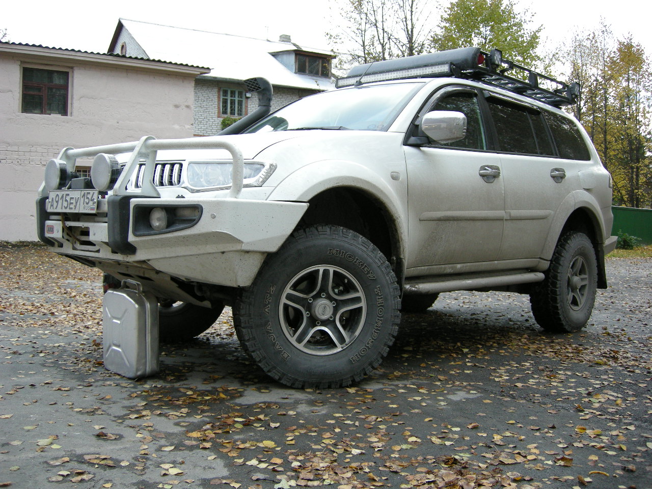

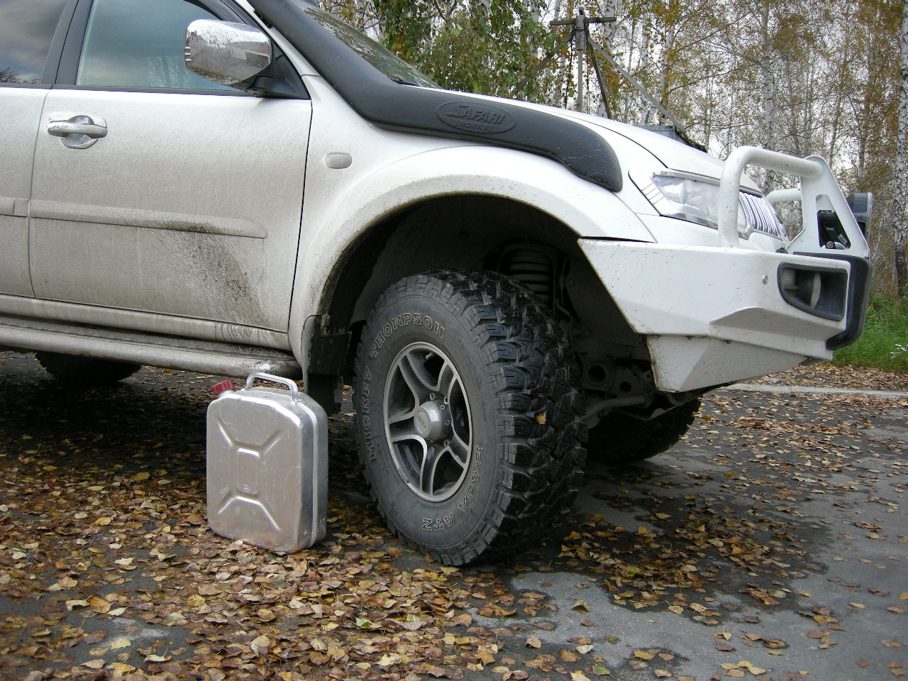

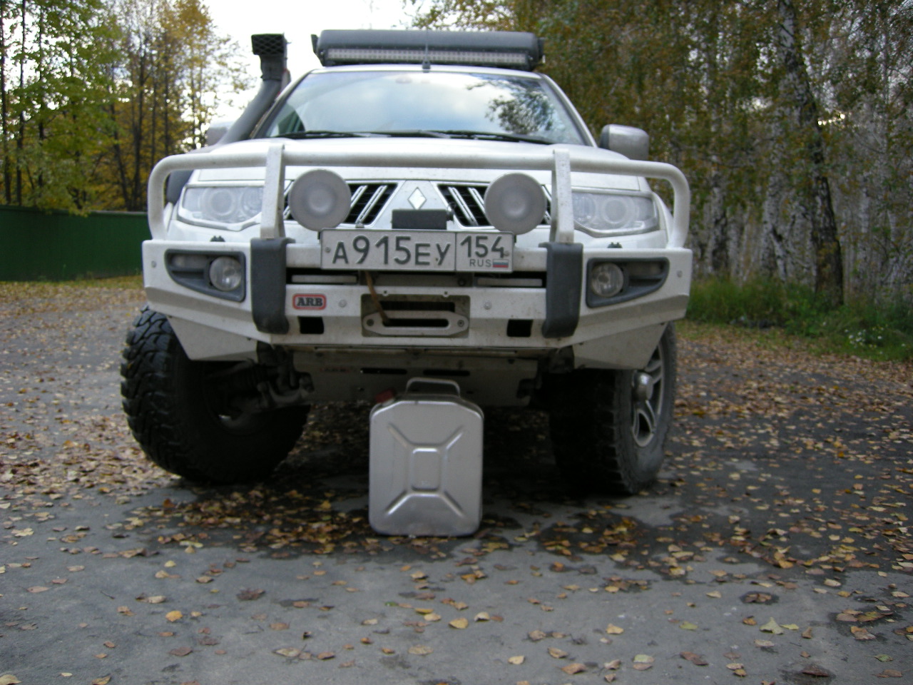

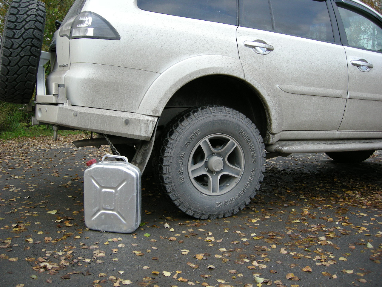

А так тема про ловелсы (всё таки :) ) то еще раз акцентирую, это у меня четвёртый комплект на передке (!!!) ни один из предыдущих, веса лебёдки и бампера не выдержал.
Ниже обещанные фотографии, 20-литровая канистра для масштаба.

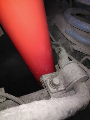

Святослав, не установил 90-5498?
Я тут в выходные менял колёса на зимние (лета как не было ::-(: ).
Еще раз внимательно посмотрел на левый задний амортизатор.
Сейчас стоят 30-1705 диаметром около 45 мм, расстояние от стенки нижнего стакана до кромки бака около 25 мм, до стабилизатора 10-12 мм.
То есть, 90-5498 с диаметром нижнего стакана около 75 мм, ну не станут никак.
То есть станут, но с физическим контактом нижнего стакана и стабилизатора....

Константин, ну ты маньяк. В оба бампера парктроники врезал. Зачет. Я паркуюсь до касания обычно:) Шутка конечно. Смотрится машина зачетно.

sergeyl писал(а):Константин, ну ты маньяк. В оба бампера парктроники врезал. Зачет. Я паркуюсь до касания обычно:) Шутка конечно. Смотрится машина зачетно.
Спасибо, конечно :) , она и ездит неплохо, не только смотрится :).
Парктроники сильно помогли когда пробирался к горе Красной (Усть-Коксинский район РА). Там местами пришлось даже зеркала складывать чтобы между кедров протиснуться :)

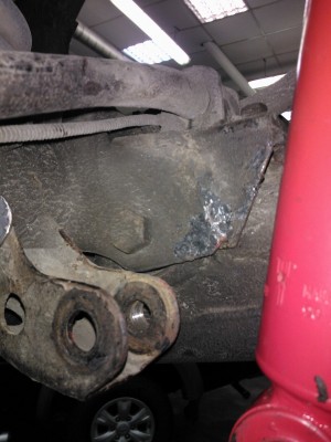

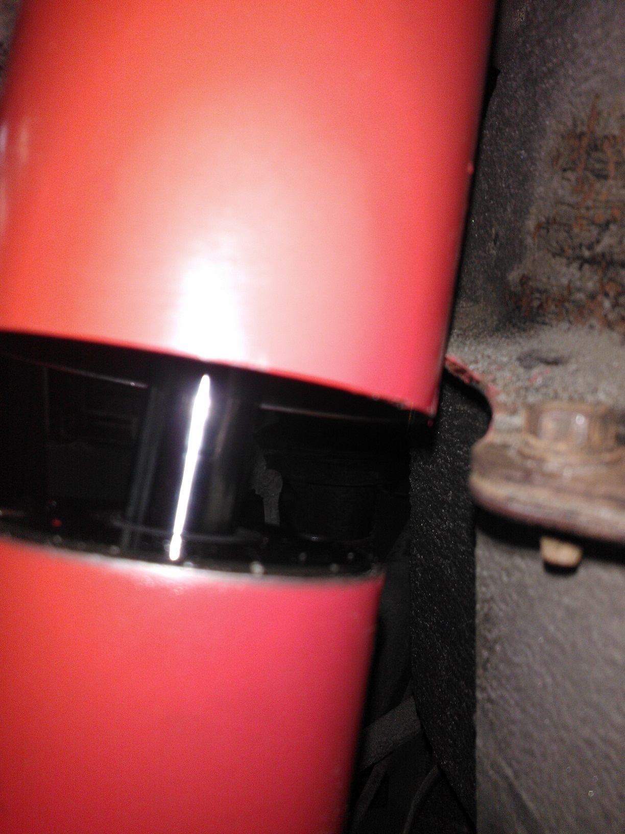

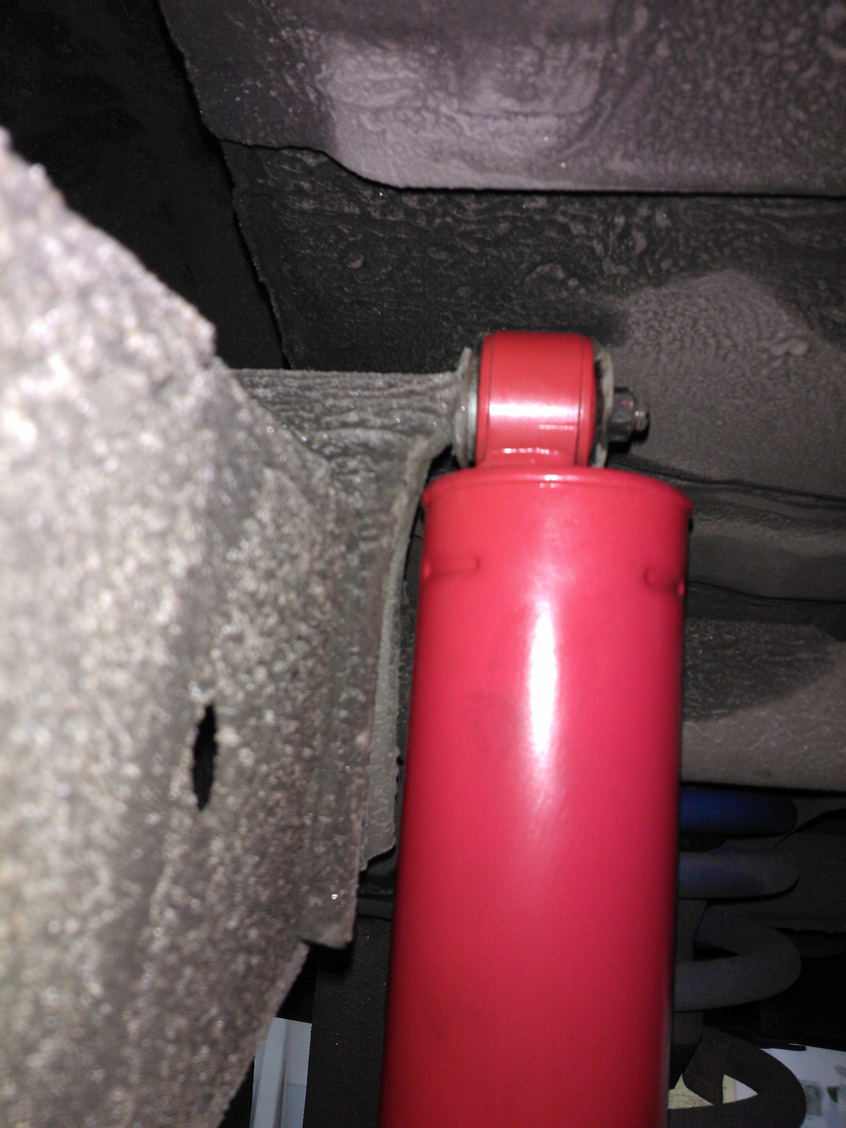

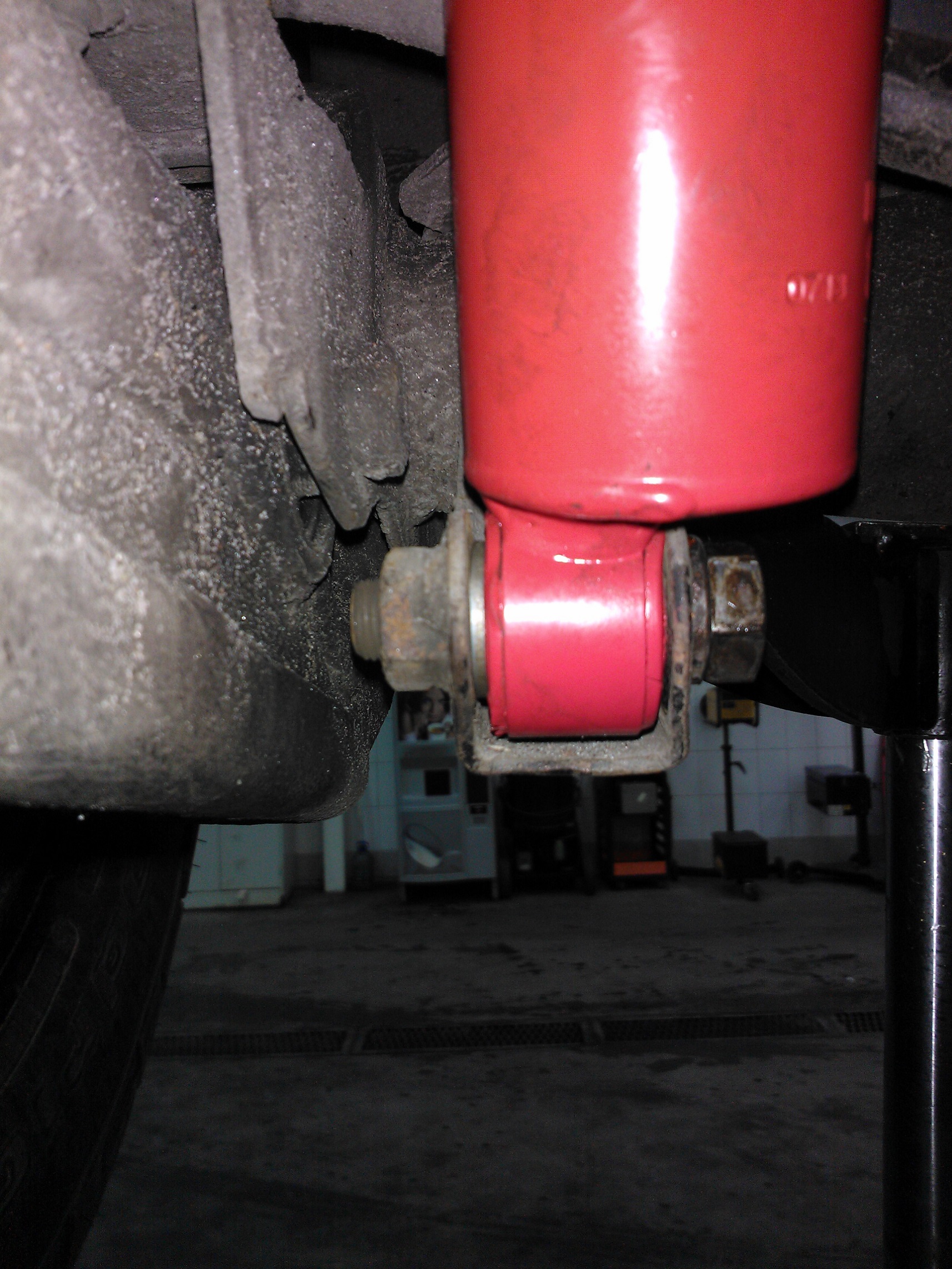

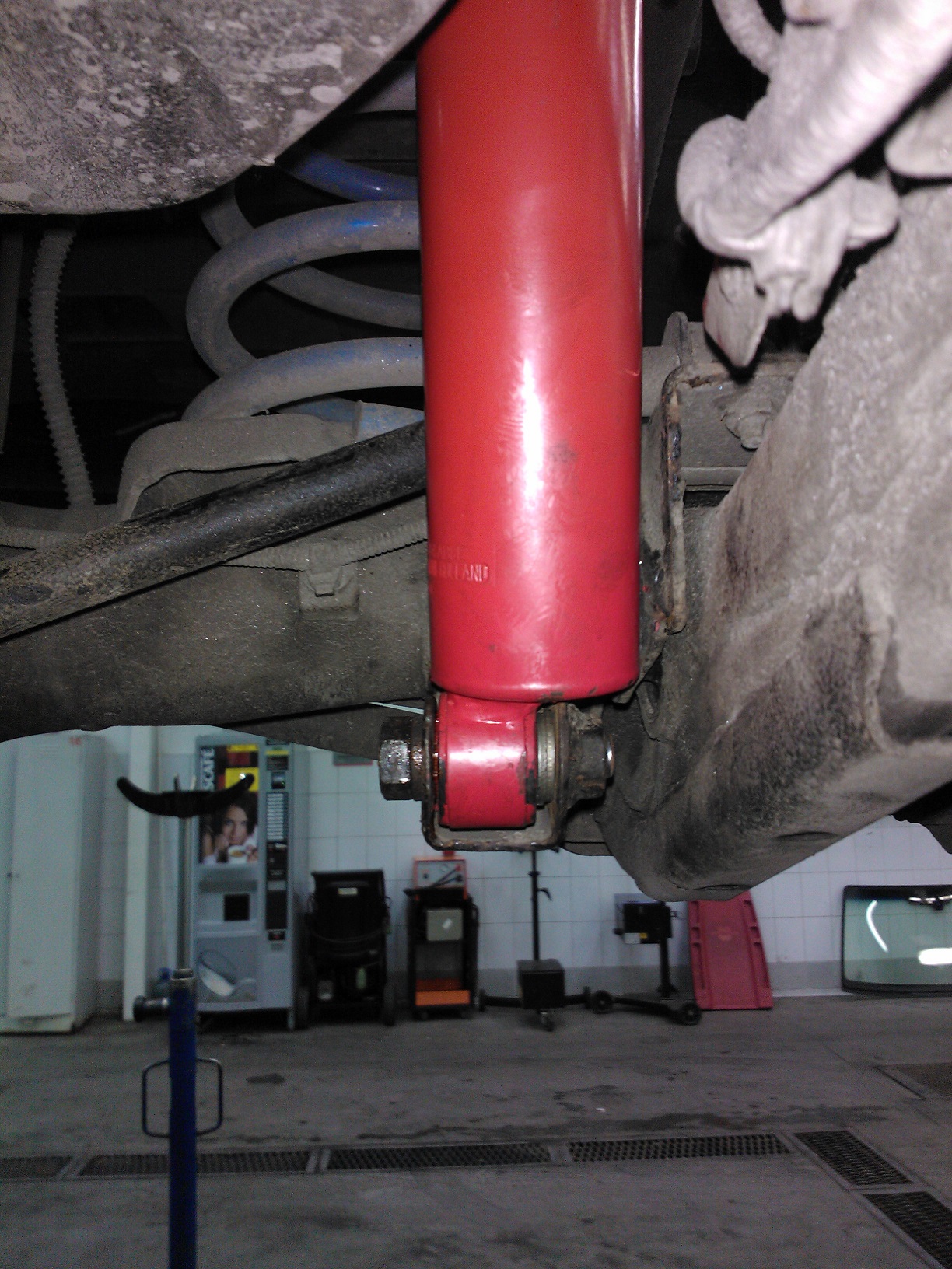

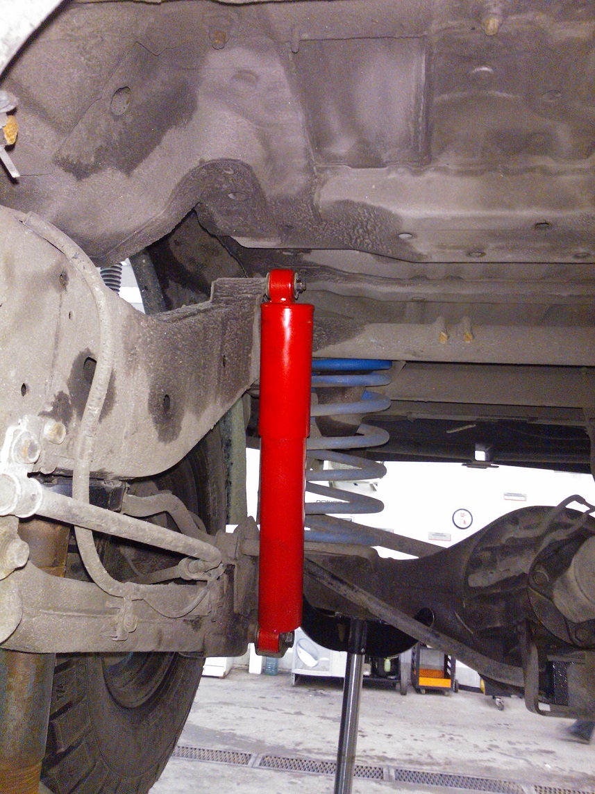

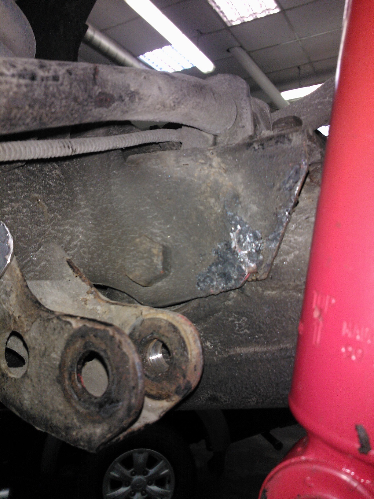

Итак... Всё встало :*VICTORY*: ::-D: Особенно когда ехал домой ::-D: Рэйды- просто кайф :*THUMBS UP*:
Не буду говорить, что Ранчи гамно, но в сравнении с 90-5458,- level намного ниже, это факт. Даже сравнивать- не сравнить, машина вообще другая.
Да, Рейды не накручивал- поставил в заводском варианте.
Правый амик, никаких проблем- встаёт как любой другой. Единственное, я немного подрегулировал *вылет* амортизатора- чтоб добится более перепендикулярного положения к земле. Подкладывал шайбы- хз от чего, вот такие:

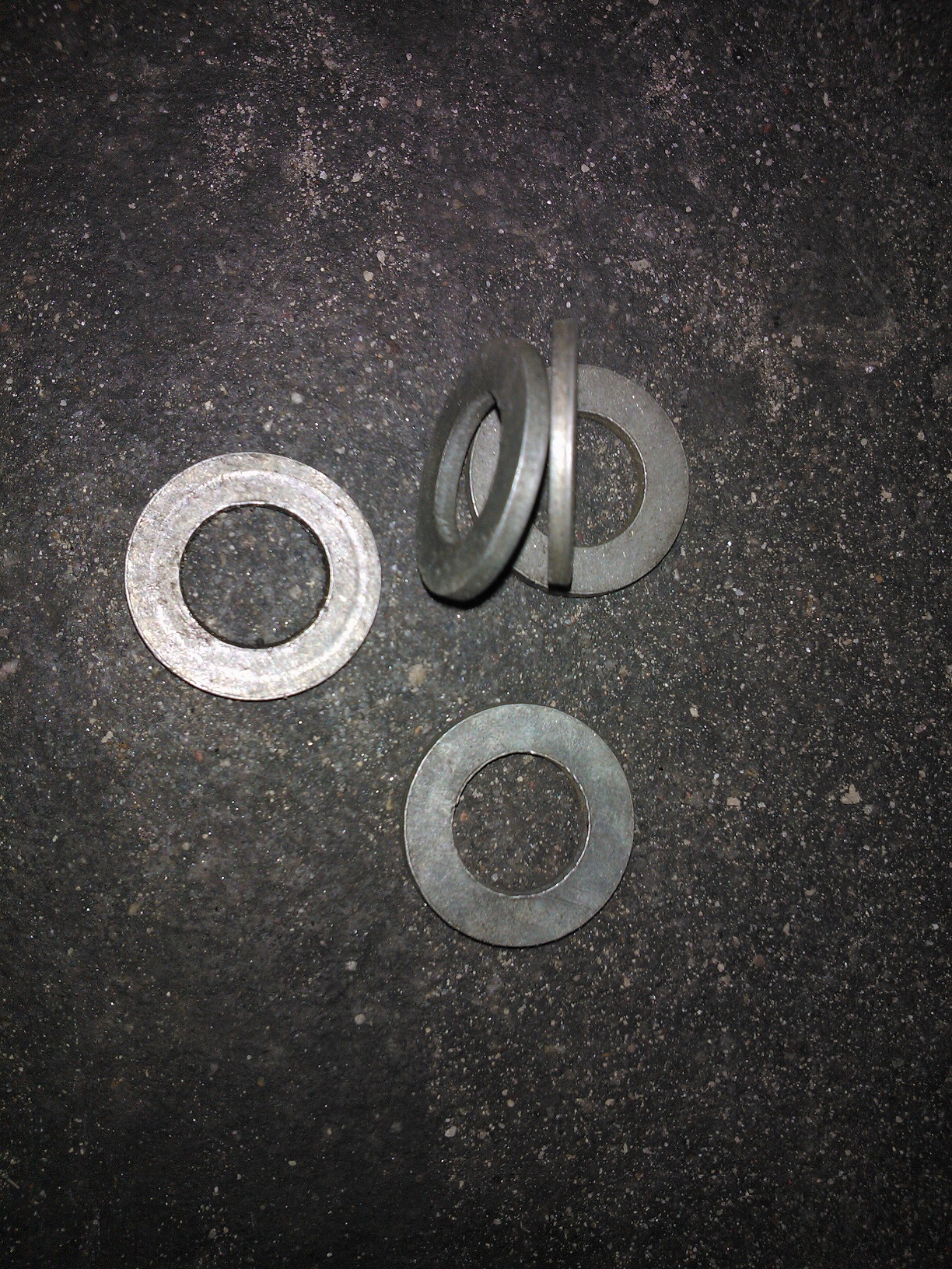

Похожие шайбы мне попадались в комплектах Айрон-мэнов. Вот на правом амике положил их по одной штуке с верху и с низу со стороны рамы. У меня после всяких там эксперементов нижние *уши* крепления амиков уже непоймёшь какой ширины- метал гнётся нормально там))
Нижнее крепление
Верхнее крепление
Общий вид

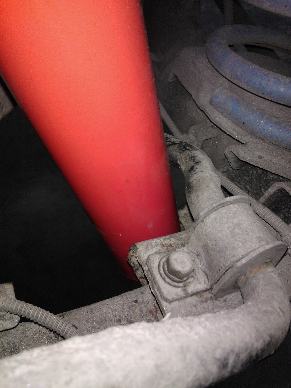

А вот с левым амортиком пришлось повозится. Если пытаться установить так, как подсказывает логика, и как пытались поставить Константину- то действительно получается очень плотный контакт нижнего стакана со стабом- так нельзя.
Покрутил, повертел это хозяйство и сделал вот так:
Верх амортика одет на верхний крепёж без доп шайб, нижний стакан развернул на 180* от "логического положения" :), немного расширил( с помощью боооольшого молотка) нижний кронштейн и замял как бы внутрь кронштейн крепления сайлента "клюшки"(ещё бОльшим молотком).
Шайбы подложил так же со стороны рамы, но две штуки и только снизу.
В таком положении амортик ничего не касается, между кроштейном "клюшки" пара мм, между стабом вообще дофига, между баком( ничего не гнул и не резал) 10мм. Клюшка в кронштейне тож вне опасности.
Как то так :)
Если получится, завтра гляну- как амики *устаканились*.

Святослав, подскажи параметры шайб, диаметр внутренний-внешний, толщина ::-X: .

Шайбы 30х17х3

Кронштейн крепления нижнего уха амика расширил так, чтоб со стороны рычага можно было поставить две шайбы по 3мм. Тем самым отодвинул амик от рычага. И кронштейн крепления рычага(клюшки) немного отодвинул(молотком) от нижней части корпуса амика, иначе упираетцо немного. На 5й фоте видно место ударов.
Вмазать молотком удобнее так- ставишь один молоток *зубильной* частью на место удара, вторым(побольше) бьёшь по первому. Так точнее и лишнего не побьёшь.

Ну вот, и у меня стоят 90-тые Кони :*VICTORY*: , еще раз огромное спасибо Святославу за инструкцию :*THANK*:
По ней сервисники всё сделали за полчаса.
Можно сказать, что эпопея с подвеской завершена.

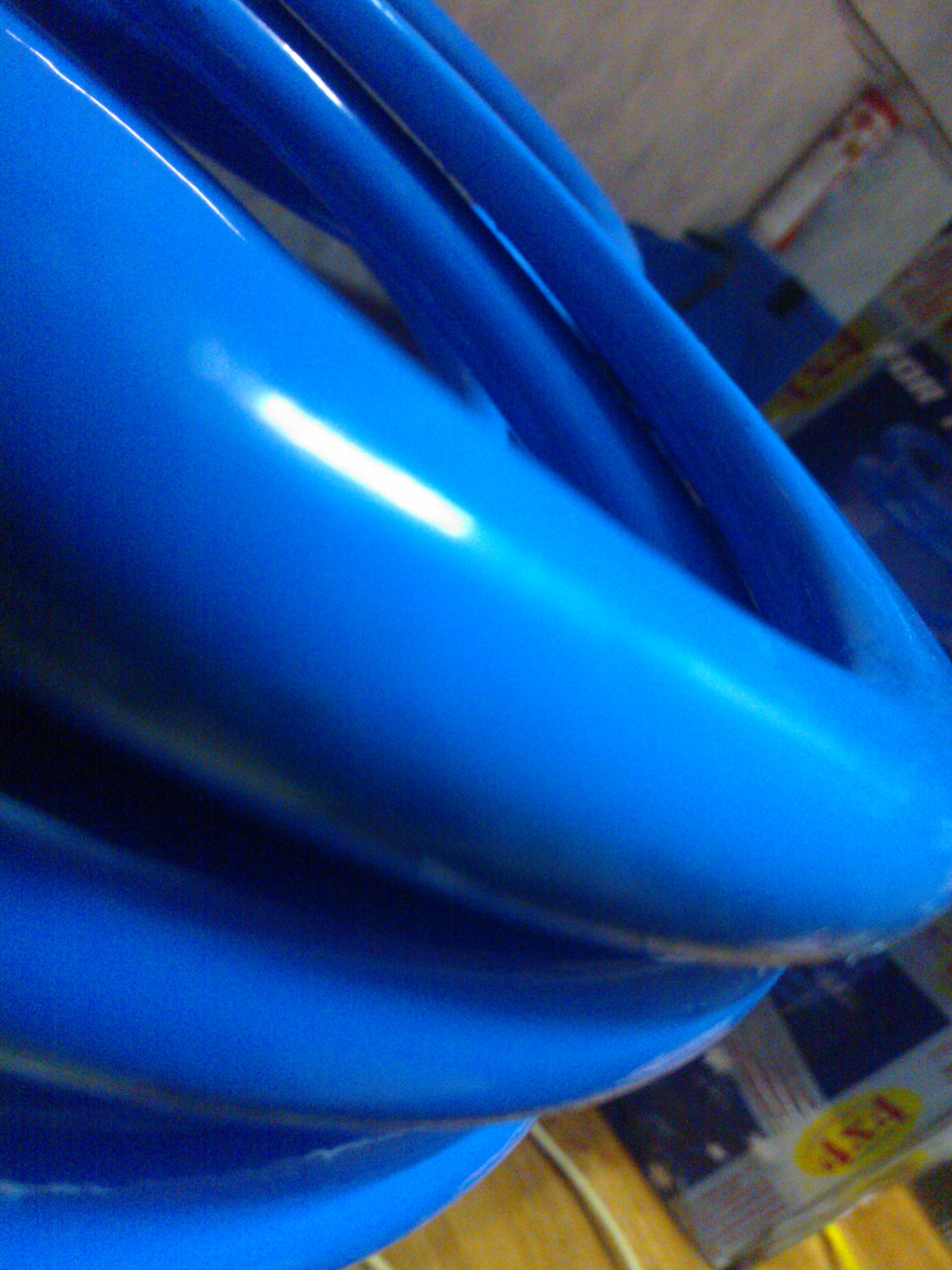

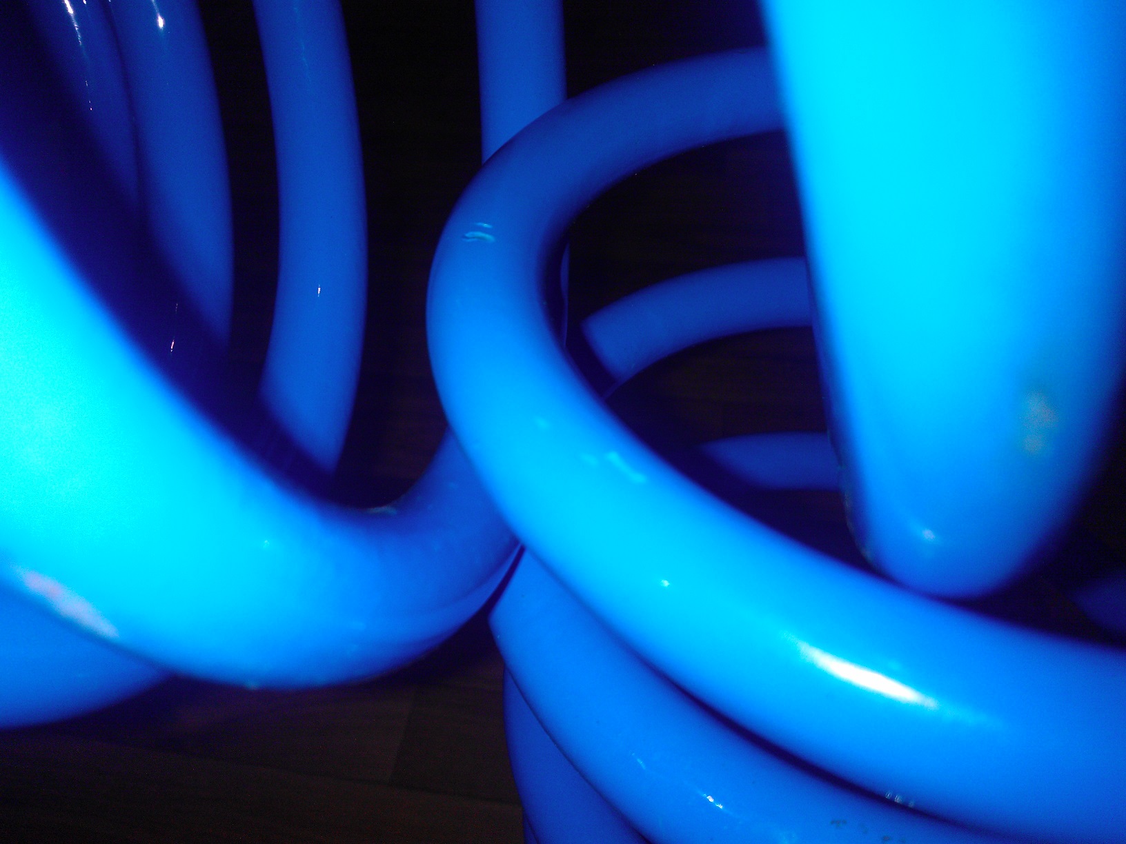

Поставил пружины CRR32 и аморты ловелс от старого спорта. В комплекте с амортами идет целый набор втулок металлических, и резинки. Пружины выглядят как будто крашены поверх ржавчины или старой краски (на каябах краска гладкая). Кто ставил пружины, у всех так крашены? или мне австралийский кЕтай попался?
Свят
Сообщения: 6581
Двигатель:: дизель
Откуда: Калининград
Откуда: Мурманск
Благодарил (а): 438 раз
Поблагодарили: 1135 раз
Re: Lovells Suspension
Сообщение Свят »
А где покупал?

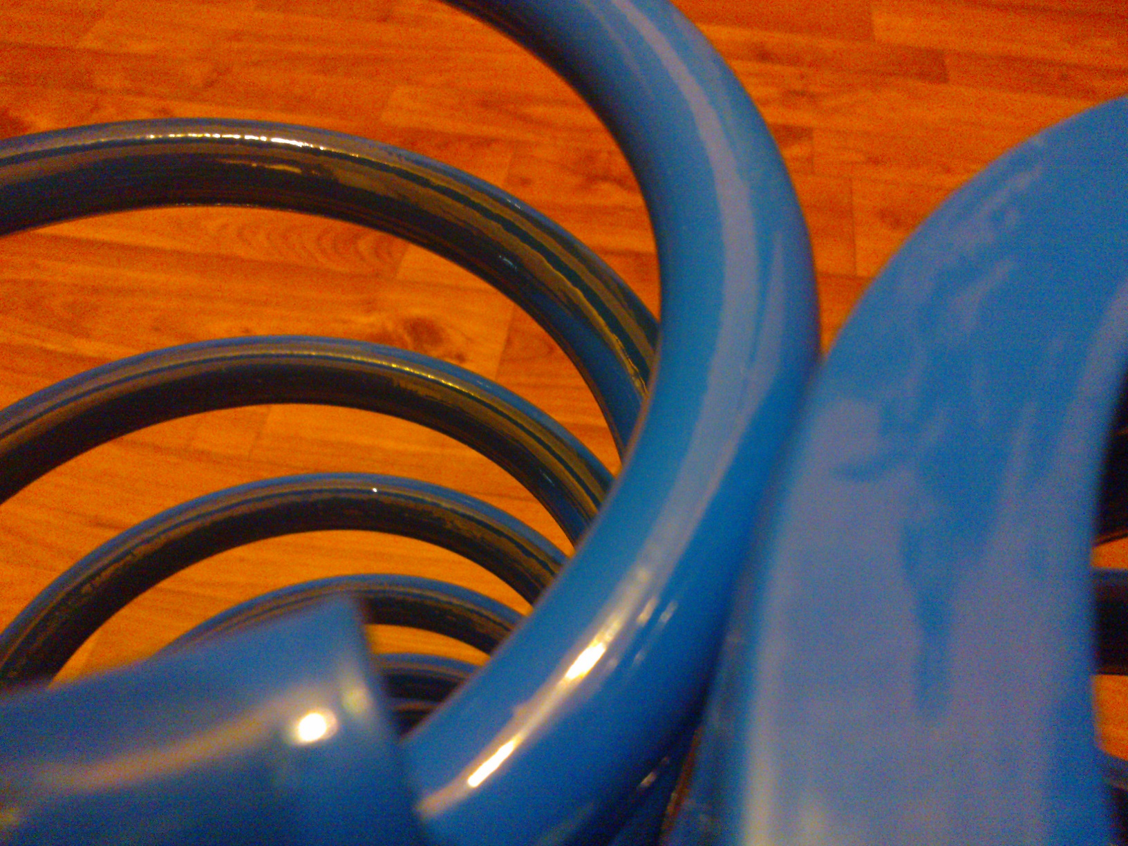

У меня все оки было, единственное, есть подтёки на всех пружинах- красят то окунанием в краску.
Сделал маленький скол- металл как воронёная сталь под краской
Вот новые 32е

Покупал в офффроад 3 недели шли с ДВ. У тебя более гладкие (кажися). Ну если окунанием, то может быть. Под наклейками непрокрашенная полоска примерно 2 мм шириной, 15 длинной, наверно крючок при покраске там был. Металл там не гладкий, а как заготовка из горна вынутая. (собственно и смутил вид металла на непрокрашенной части).
Нижнее кольцо поболе посадочного, каябы от п2 по кольцу в размер были
