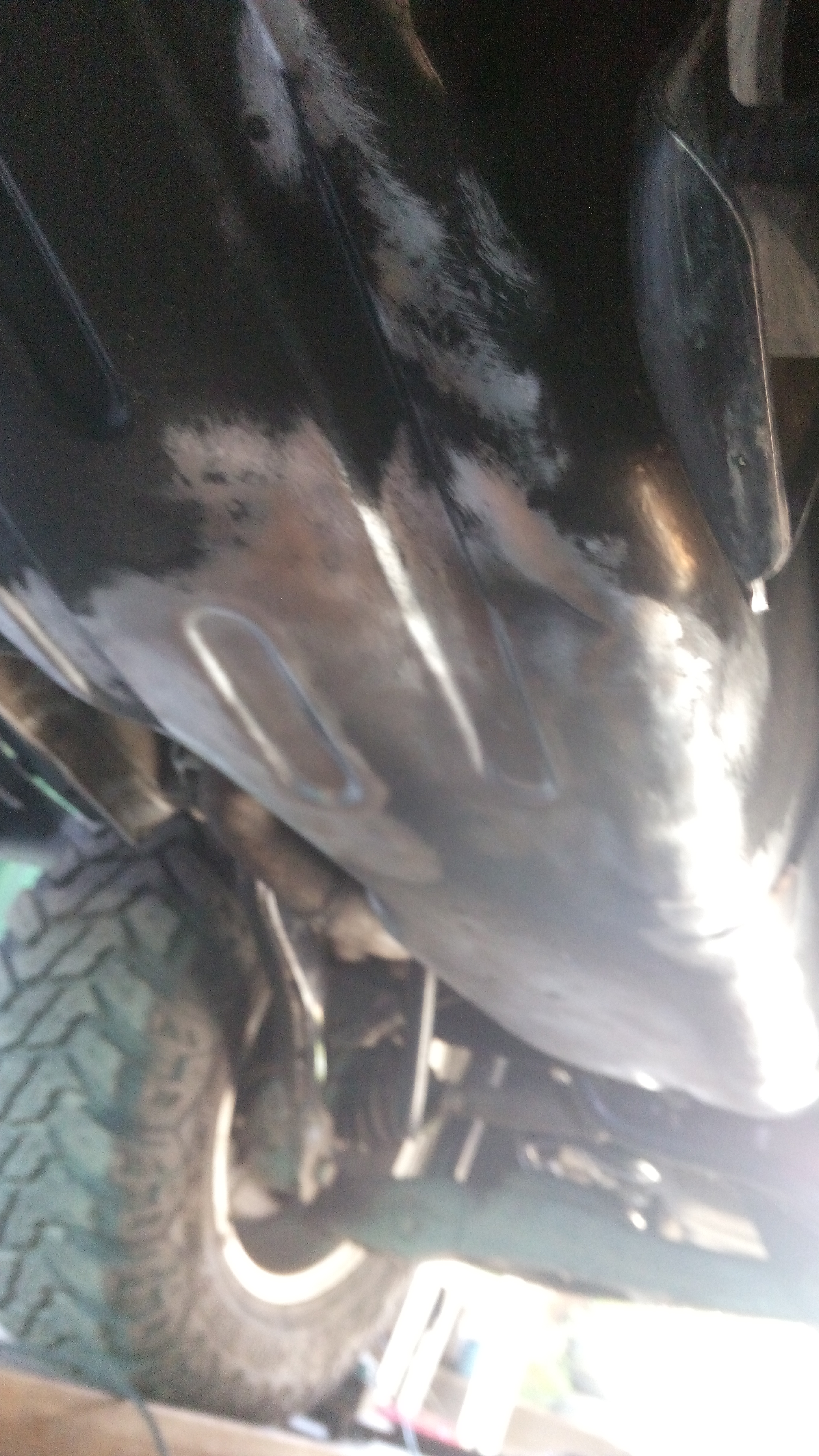

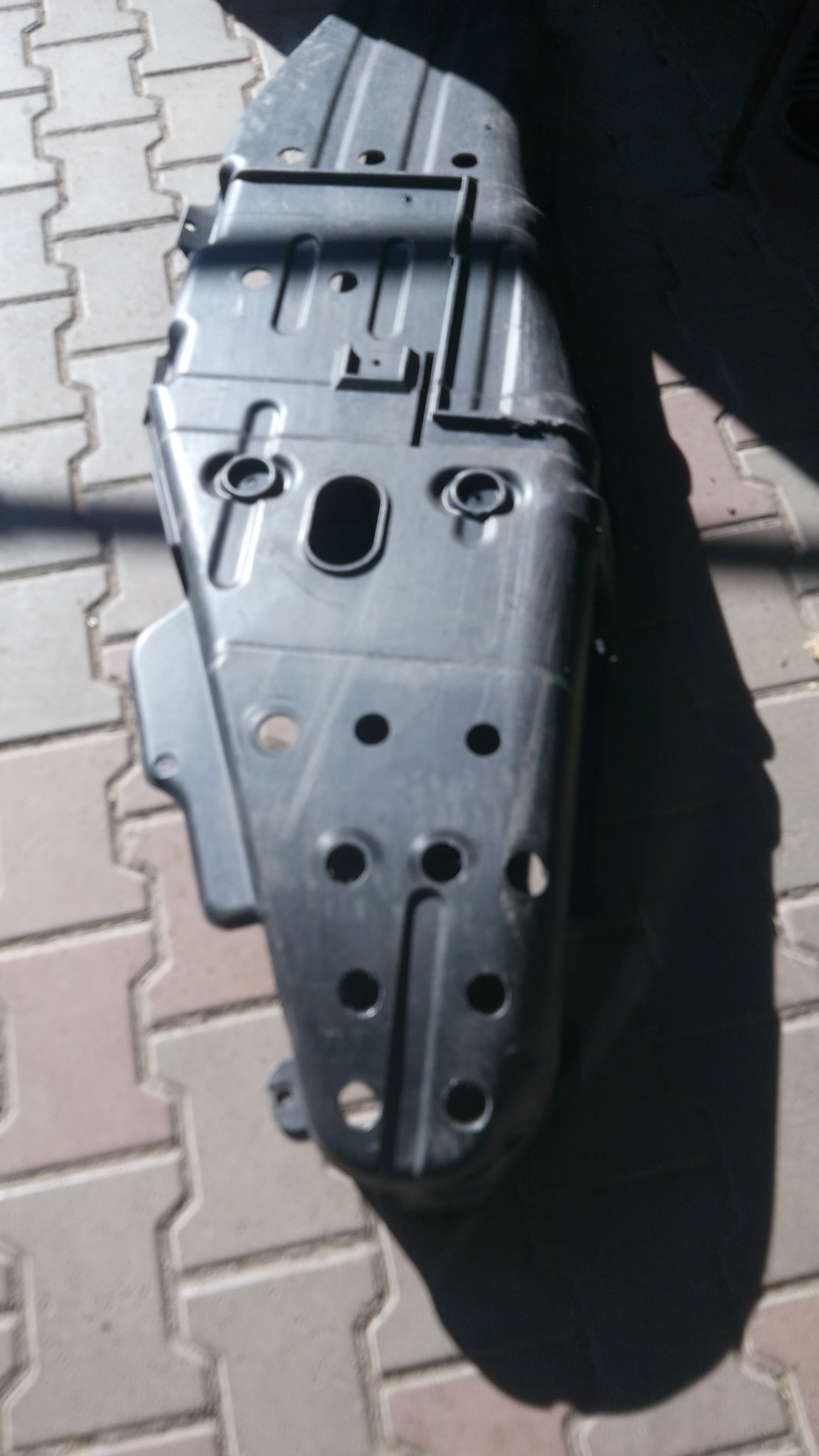

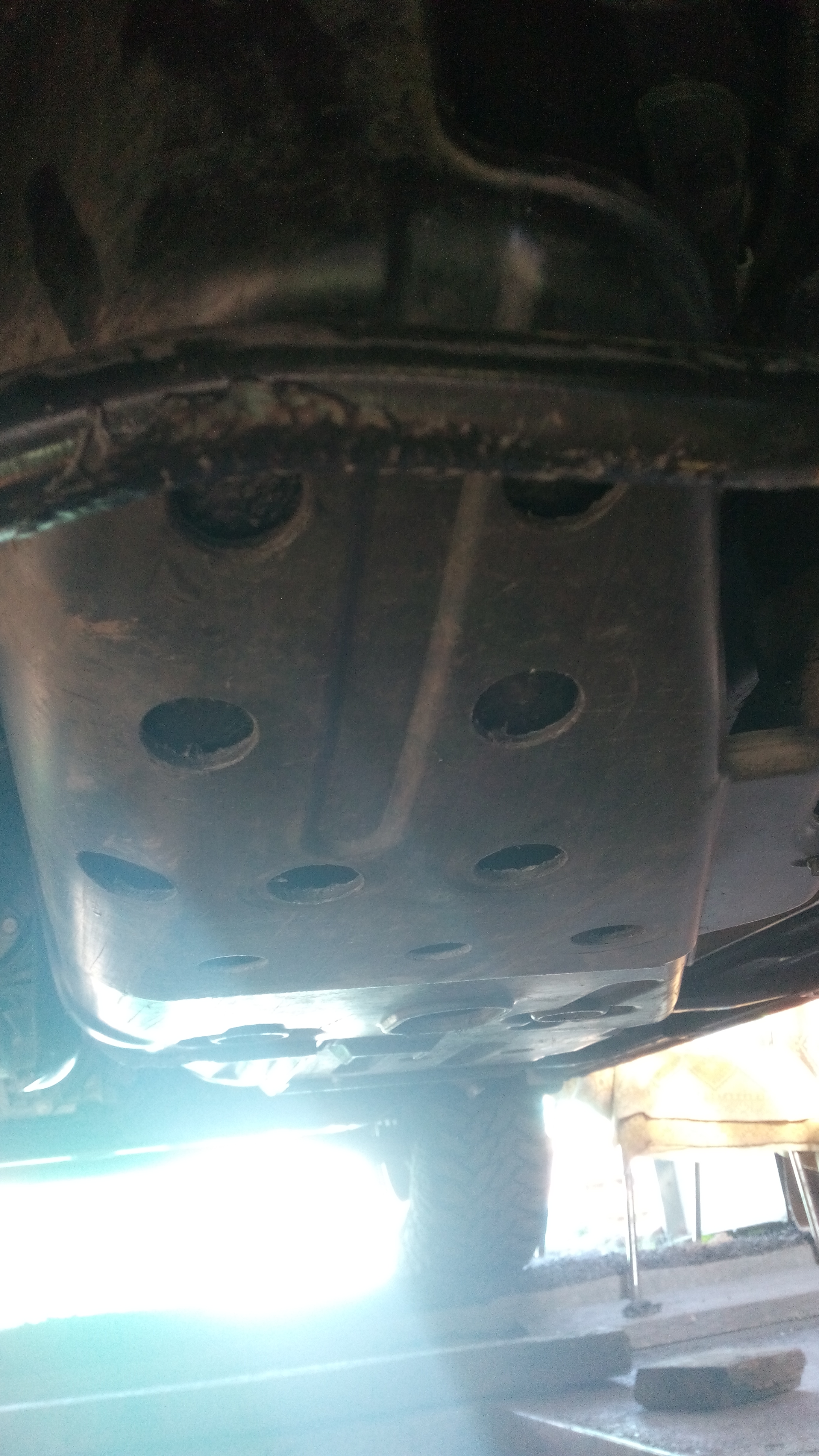

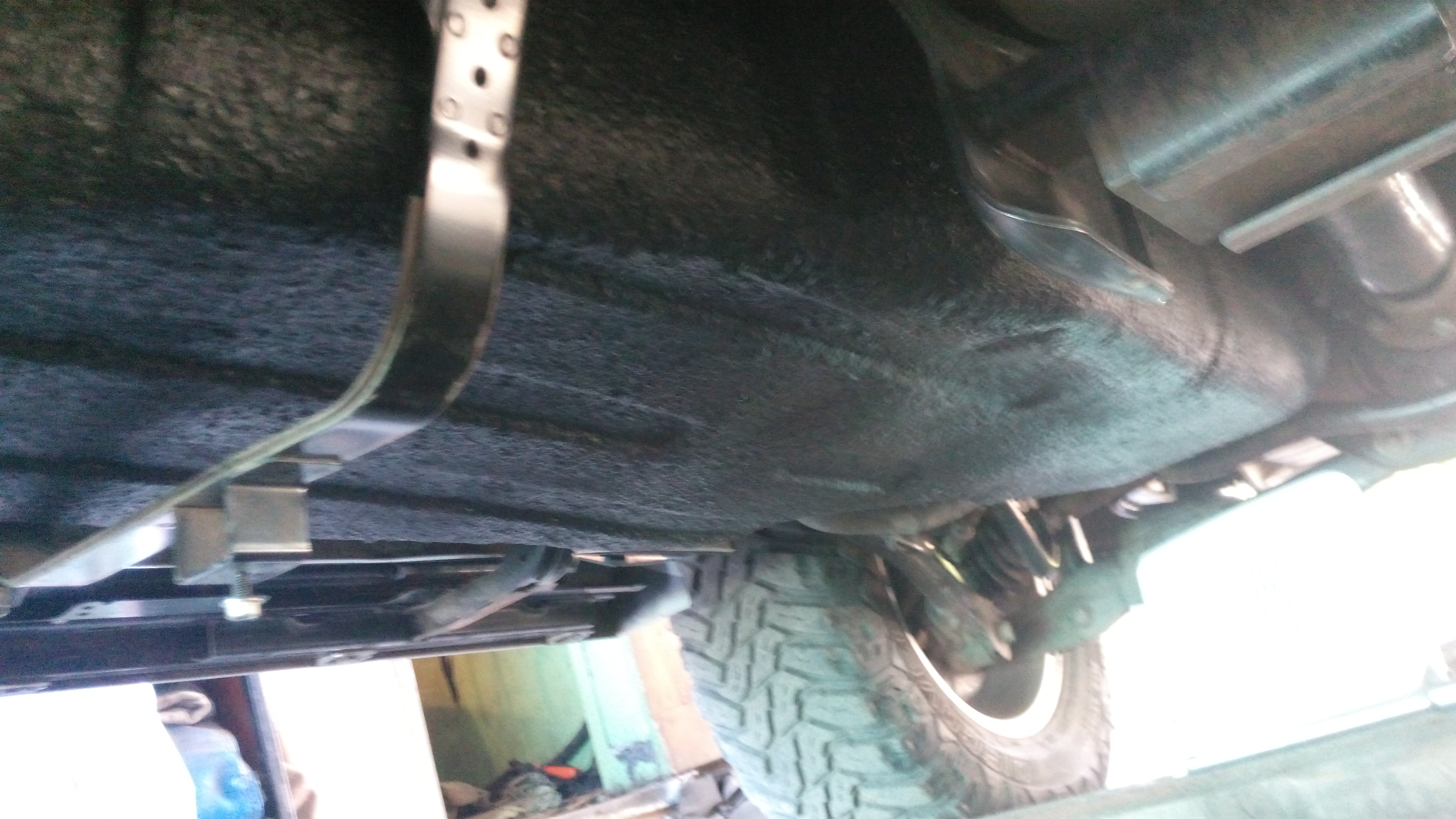

Покрасил я свой бак. Зачистил днище и часть боковин бака, куда смог добраться.
Обезжирил, нанес грунтовку на зачищенную поверхность.
После покрыл весь бак антикоррозийкой антигравием.
Вырезал дырки в защите.
Заодно залил горловину, трубки. С новья я все подкрылки промазывал динитролом, так что там полный порядок.
