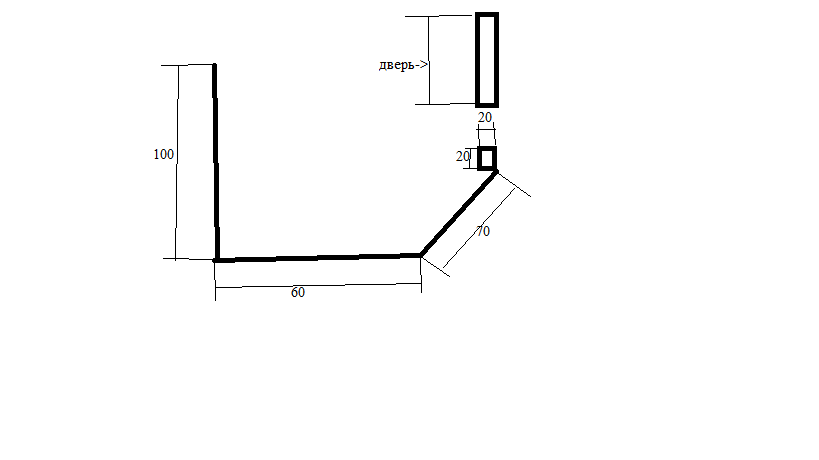

пороги сделаны из трех милимитровой стали .нарублены три полосы шириной 100 60 70 длинной 2000мм старые пороги срезаны полностью внутреннияв часть порога 100 60 70 между дверями и порогом оставляем зазор в 25 мм туда вваривается квадрат 20х20 в порог вварены три отрезка трубы диаметром 50мм в них будут вставлятся подножка за пороги можно хайджечит и сшибать ими пни проверено на других машинах будут вопросы пишите постораюсь ответить Фотографии в альбоме «Неразобранное» tchumanov.serezha на Яндекс.Фотках

Хайджечить то ж за пороги буш?
Хоть из цельного куска стали пороги отлей, сломается дальше, так как кузов у паджиков из тонкого металла, а силовое воздействие желательно оказывать на раму. Неразумно помоему вешать такой балласт вместо порогов, да ещё применять к ним потом нагрузку. Пороги я думаю (если хочется) можно сварить из полос не более 2мм и не подымать за них машину, а подножки вешать, если только декоративные для ног..
Вот например мои снятые штатные алюм подножки крепились стальными кронштейнами-уголками (3шт на сторону) с внутренней стороны порога и к полу (уголоком). При этом в местах крепления (шпильки) приварены усиливающие пластинки. Так вот под под моими 65 кг эти подножки с кронштейнами прогибались (а если ещё попрыгать))). И прогибались за счёт игры металла кузова.
Пороги из 3мм + квадрат конечно супер средство против пеньком и незаменимы на безрамном внедорожнике. Но если у тебя к раме приделаны классические силовые пороги (подножки), то надобность в 3мм порогах как-то отпадает совсем..
Сам варю кузов 1мм и раму 3мм -оба листа в гараже стоят..
ПС: можно принять ваше изделие (силовые именно пороги) на рамном джипе, если вам по какой-то причине ну совсем мешают классические силовые подножки (торчат там, цепляют). И надеюсь вы проварили кузов Глубже сгнивших порогов и сделали доп усилители поперечные..

хайджечить будем запороги пороги не сломаются проверенро на др машинах вместо штатных усилителей на кузове вварена проф труба 40х60 толшина стенки 3мм из двух милимитровой стали не получится поведет штатные подножки я оторвал на первом прохвате а надобность в трех милимитровых порогах отпадает когда штатные живые или есть донар а на этой машине их просто небыло эта машина уже третья с такими порогами

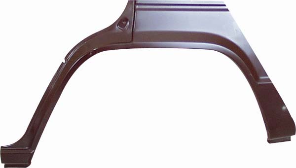

ребяты, посеял ссыль - кто-то давал инфу и партнамбер клокинхольмовских ремонтных вставок (кос) на низ задних крыльев и арку длинной машины.... Понадобилось
а найти немогу

ведь есть на длинного... http://www.pajero4x4.ru/bbs/phpBB2/down ... &mode=view

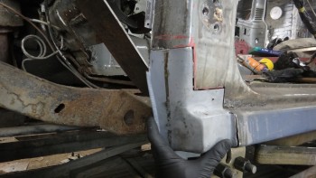

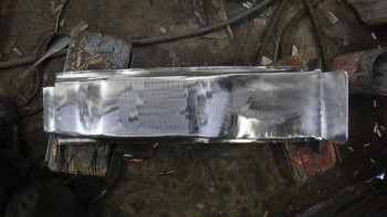

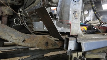

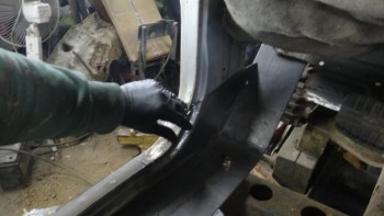

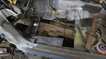

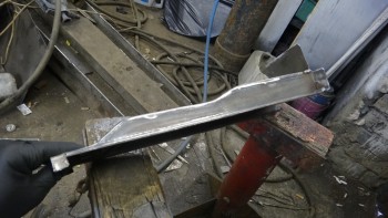

Re: Гнилые арки - что делать?

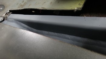

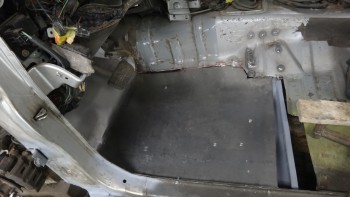

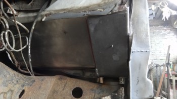

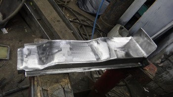

Вот так борюсь я %) Рабыты по спасению любимого авто возобновлены
И эта часть пола еще далеко не доделана. Точнее она почти доделана но нет фоток.

- картина есть, партнамбера нет....это вот - откудова картиночка взялась?
2 greem - фото невидно.

порой ты, может найдёшь... Фоты появились
