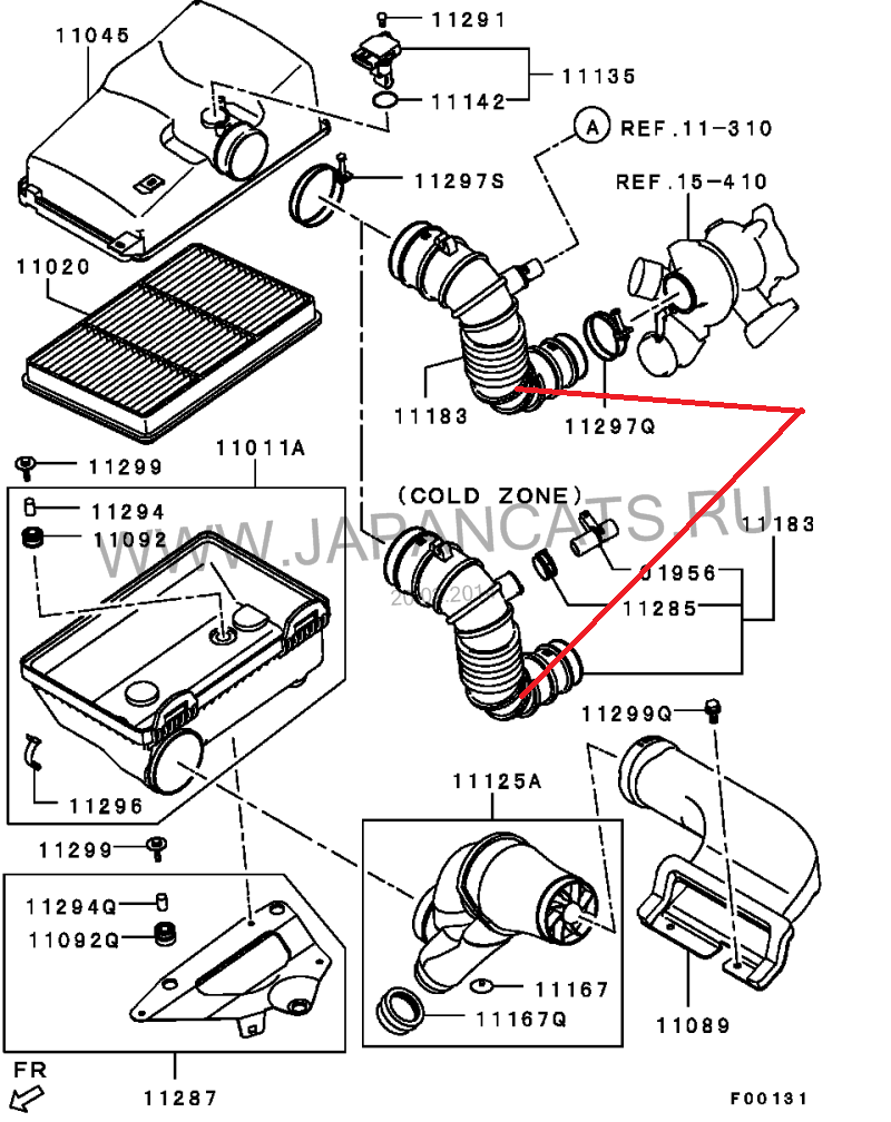

Турбина=((
Утром пойду впускной смотреть....

[quote="gornyak"]Турбина=((
Написали бы хоть что у Вас за двигатель.

Pajero IV 3.2 dizel 165 л.с. 2008 г. 158 тыс.км пробег.

gornyak писал(а):С Новым Годом товарищи!
Прошу помощи!!!
При наборе оборотов от 1700 примерно в районе стекла (справа от водителя или где-то по центру) или где-то под капотом, не пойму, как будто еще один вентилятор включается на хрен-его-знает какой скорости, при выравнивании скорости прекращает слегка но при очередном нажатие газа и увеличения оборотов очень сильный шум как будто ветра (( опять.......
Ни рывков...
Ни провалов...
Ни дребезжаний....
Что это???????
Спасибо
Проблема решена.
Куда-то пропал хомут с патрубка.....
Вот и подсасывало.....
