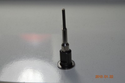

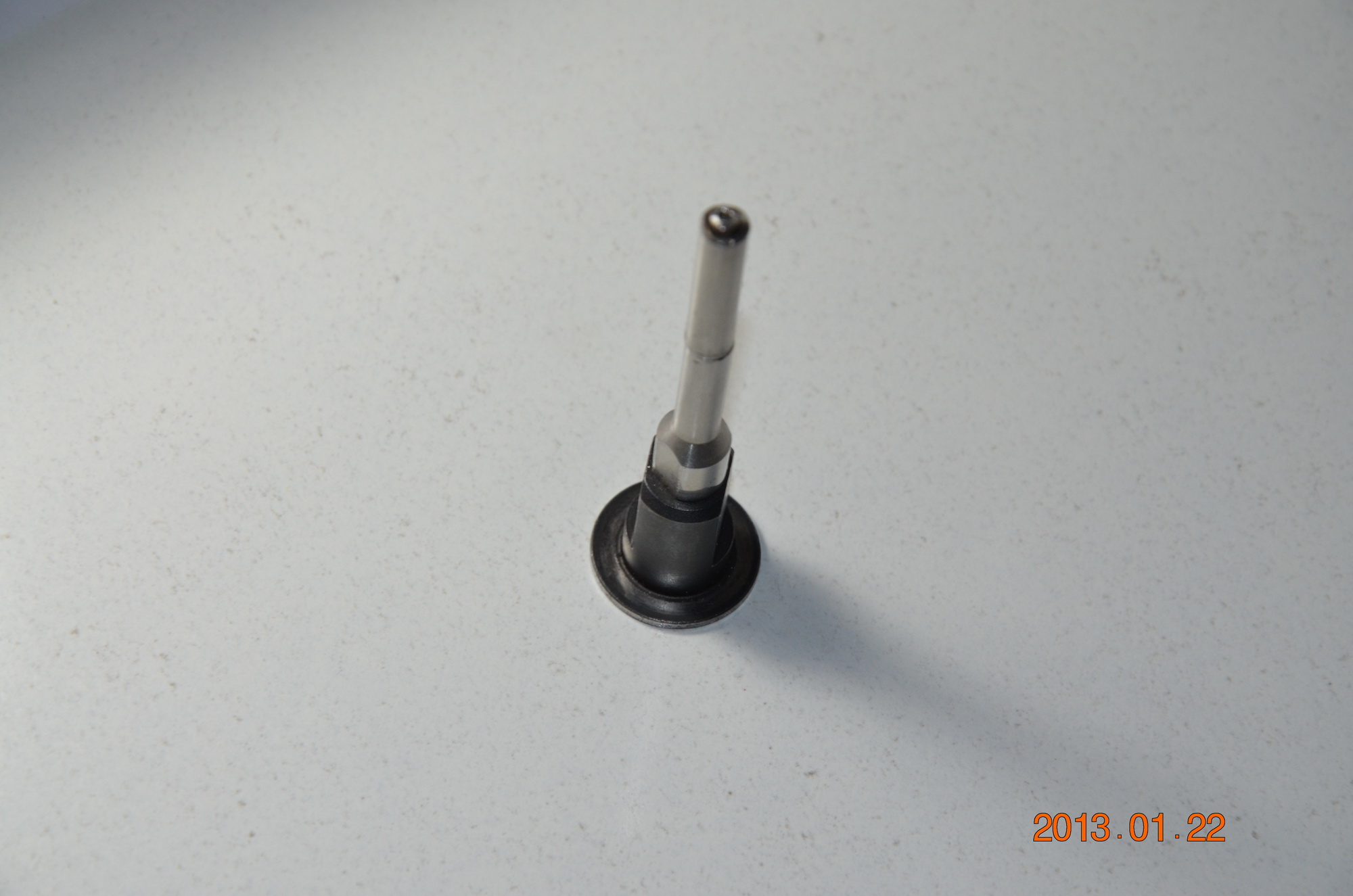

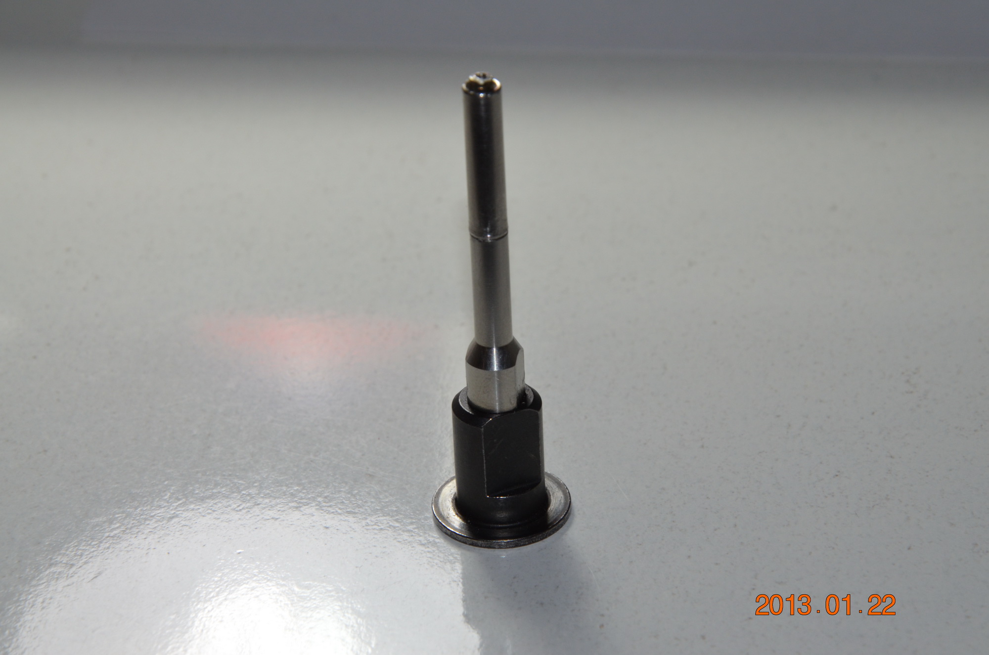

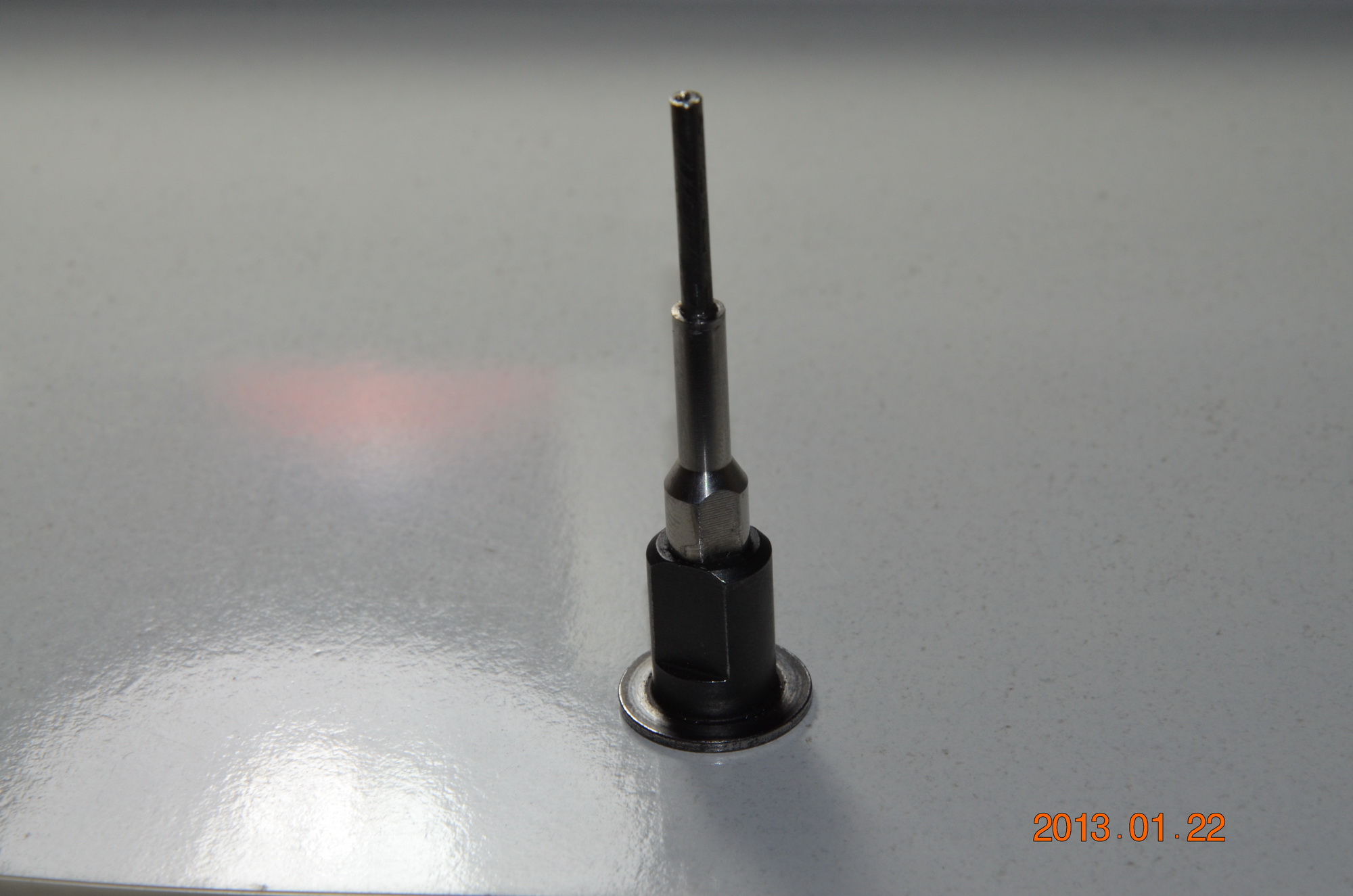

Если кто надумает восстанавливать шток датчика автомата опережения впрыска, как я описывал здесь http://www.pajero.su/bbs/phpBB2/viewtop ... 5#p1261741
подкорректирую...
Во время последней разборки этого узла, при замене ТНВД, мне показалось, что уж очень легко открутился болт из бронзы. Во перых, мало витков, закрутившихся в шток(длиннее не нашел), во вторых разница тепературного расширения бронзы и нержавейки не одинакова. Вобщем сделал следующее-взял электрод по нержавейке, повторюсь, не должен браться магнитом, 3мм. Отбив обмазку и зажав в тиски, нарезал леркой резьбу М3 и вкрутил в шток. усилие затяжки было таким, что не видел необходимости мазать фиксатором резьбы. После вставил феромагнитную втулку штока и лишнюю часть электрода отрезал болгаркой. На конце отреза засверлил сверлом 1мм для облегчения вальцовки(так сделан заводской шток).
Вот что получилось.
подкорректирую...
Вот что получилось.
