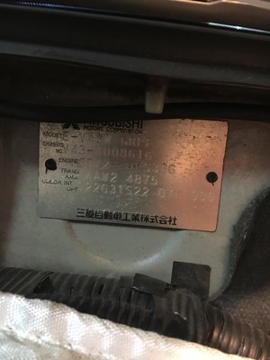

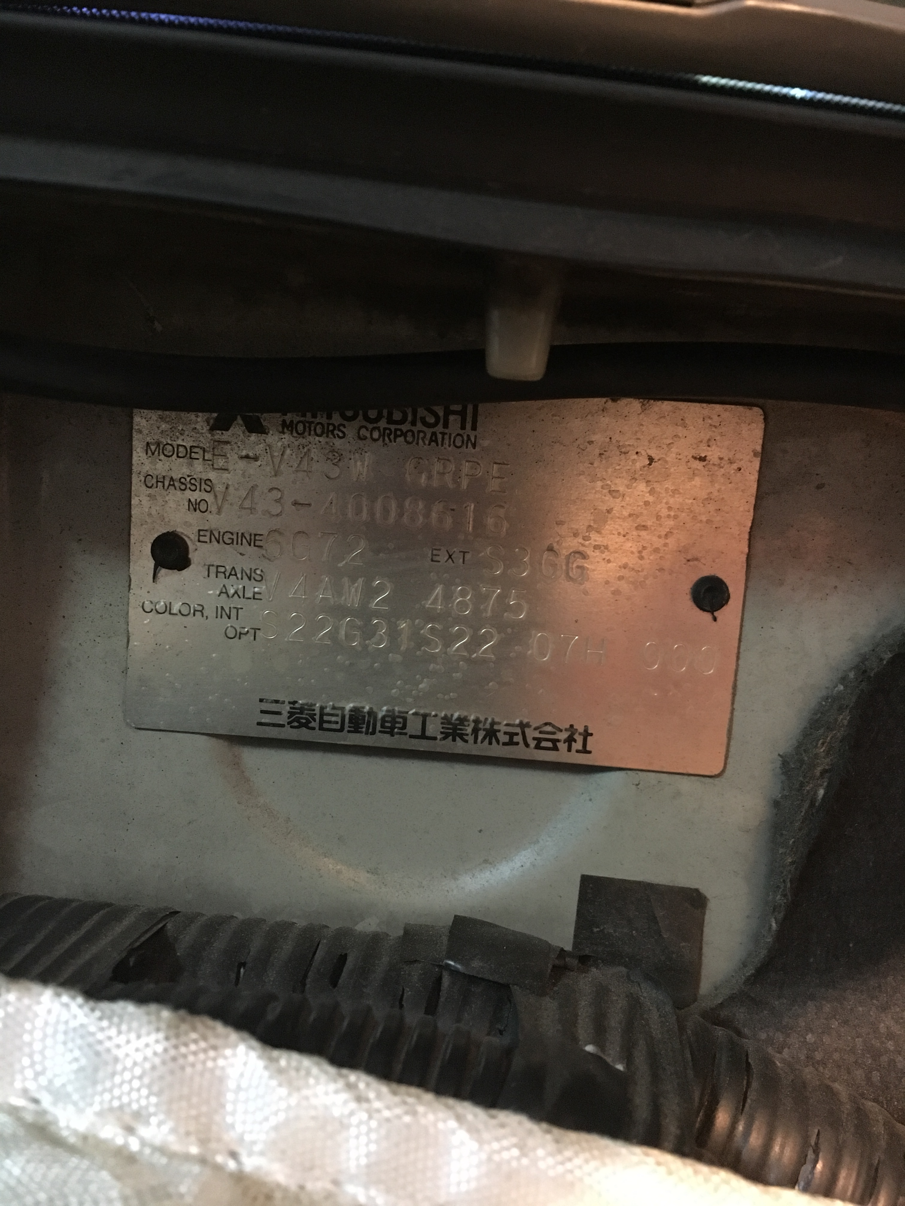

Всем здравствуйте. Тоже читаю про дифференциалы и не могу про свой понять. Имеем П-2 1992 год.6ж72 12 кл. задний мост 9" 10 шпилек пара 4.875. На корпусе моста и на пробках не указано про LSD. Есть только одна наклейка с надписью S 62 и 4.875. Как проверить на наличие блокировки,а то скоро менять масло и какое лить непонятно. Заранее спасибо.

Проще всего вывесить заднюю ось и покрутить колёса, в одну сторону крутятся ЛСД, в разные обычный или мёртвый ЛСД.
