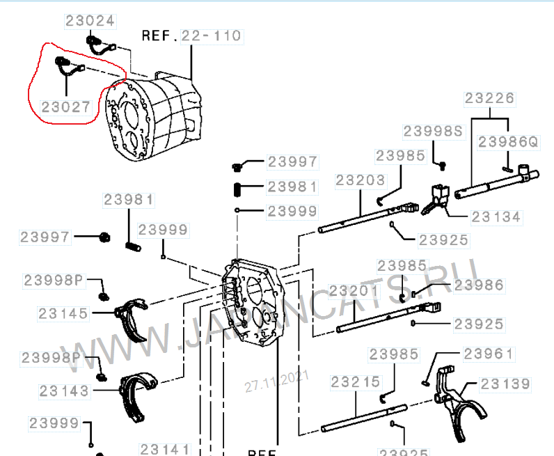

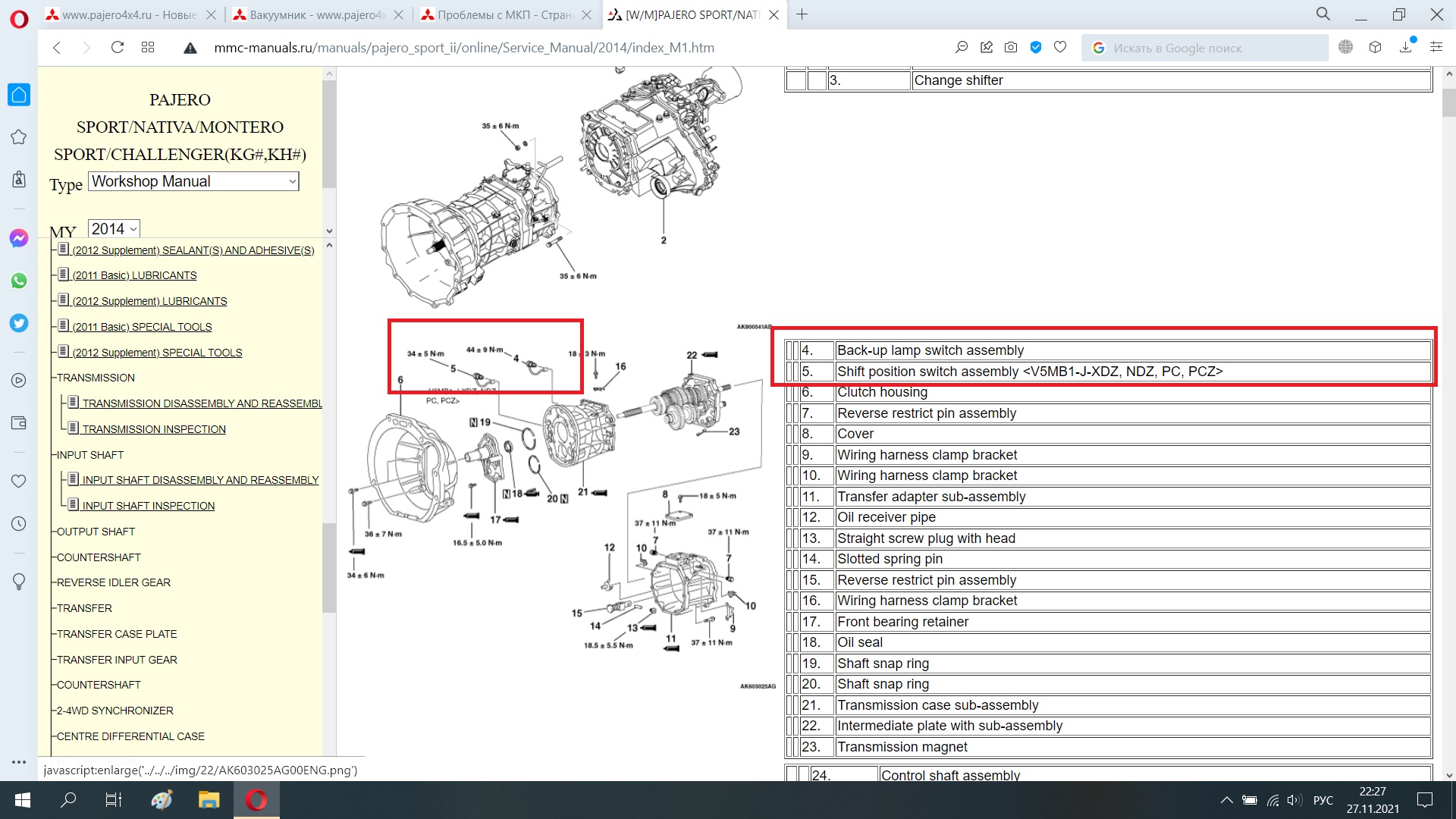

Подскажите, за что отвечает датчик,обвел красным. Exist пишет "2501A065 позиционный переключатель кпп".Есть ли связь с датчиком ЗХ. Суть проблемы.Пропал свет ЗХ. Датчик ЗХ прозвонил, при включенной задней, рабочий. Перемычку поставил в колодку,что идёт не фонарь ЗХ, света нет.Звонил датчик, про который спрашиваю, не звенит,ни сопротивления никакого.Скорости разные втыкал. Прежде чем гофру ковырять на ЗХ,может они как связаны этот переключатель и задний ход?

Понятно, что датчик 4 и есть задний ход. Если не исправен датчик позиции 5, с вашей схемы,влияет ли он на ЗХ? И вообще от него куда инфа идёт?

maksg21 писал(а):
SNOOPER писал(а): Один из них задний ход и есть.
Никак не влияет. http://mmc-manuals.ru/manuals/pajero_sp ... C00ENG.pdf

Ну,то есть,если при вставленной перемычке лампа не горит,вперёд на поиск окислившегося провода в гофре.Так?

maksg21 писал(а):
SNOOPER писал(а): Никак не влияет
Так. Но нужно также проверить есть ли питание на датчик.
Может ещё До перемычки умерло.

SNOOPER писал(а): Но нужно также проверить есть ли питание на датчик
Питание есть, но 7.9-8 вольт. В чем причина может быть?
