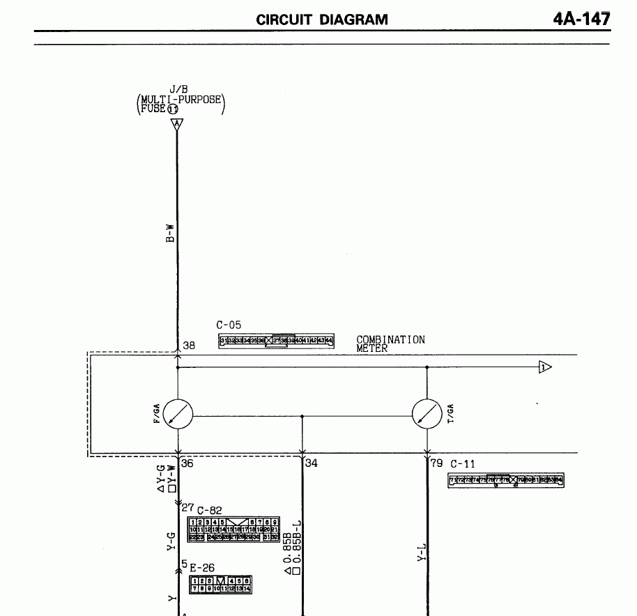

С нумерацией предов есть путаница.
Я не знаю, откуда это выползло, потому что вашу нумерацию я тоже встречал.
Но в электронном мануале (которому доверия больше) номер этого преда не 7, а 11 Цвет провода должен быть чёрный с белой полосой
- GWG
- Сообщения: 751
- Зарегистрирован: 26 сен 2008, 10:48
- Двигатель:: 4G63T
- Мой автомобиль(и):: RVR 2Gen, Smart, Fiat Marea
- Откуда: Новосибирск
- Благодарил (а): 4 раза
- Поблагодарили: 13 раз
Re: Отвечу на вопросы по автоэлектрике
Спасибо огромное!dvm99 писал(а):Но в электронном мануале (которому доверия больше) номер этого преда не 7, а 11
Вот я и не мог найти по преду связи с приборкой, потому что считал его №7, теперь все понятно, бум копать.

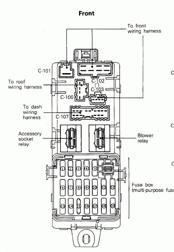

Подскажите,гнездо Е на фото для какого реле? я так понял под вентилятор, но какой?в С стоит реле вентилятора кондицонера .контакты в Е как в С?

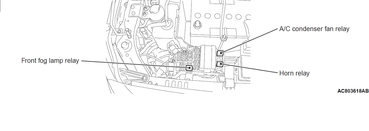

Добрый день.
Pajero IV. Перерыл инет с этой проблемой. Потухли передние ПТФ. Индикация на панеле приборов отображается. Оба предохранителя (в салоне №16 и под капотом №20) целые. Реле вроде как нет на передние ПТФ (в руководстве на машину не нашел и на второй коробке под капотом нет надписи FOG LAMP, нанесены изображения только двух реле, вроде ABS и (!)). Вынул переднюю левую лампу из ПТФ - целая (вторую еще не проверял). В чем проблема, куда копать? Спасибо!

Если реле цело, и не приходит управление, то скорее всего етакс наелся.ХММ писал(а):Добрый день.
Спасибо!SNOOPER писал(а):Если реле цело, и не приходит управление, то скорее всего етакс наелся.ХММ писал(а):Добрый день.
То есть реле для передних ПТФ всё-таки есть? Как проверить его исправность (сам далек от электрики)?
"Етакс" наелся" - что это значит?))
Всё-таки одна лампа в ПТФ перегоревшая. Из-за нее может не светить вторая исправная?
Раз уж далеки от электрики, может тогда лучше к тому кто понимает.ХММ писал(а): То есть реле для передних ПТФ всё-таки есть? Как проверить его исправность (сам далек от электрики)?
Так же нужен MUT чтоб посмотреть что видит процессор етакса.
Проходит ли команда на включение.
Если проходит, то нужно смотреть драйвер который отвечает за включение.
По совокупности факторов, Вам нужно или к дилеру, или у кого есть электрик и MUT.

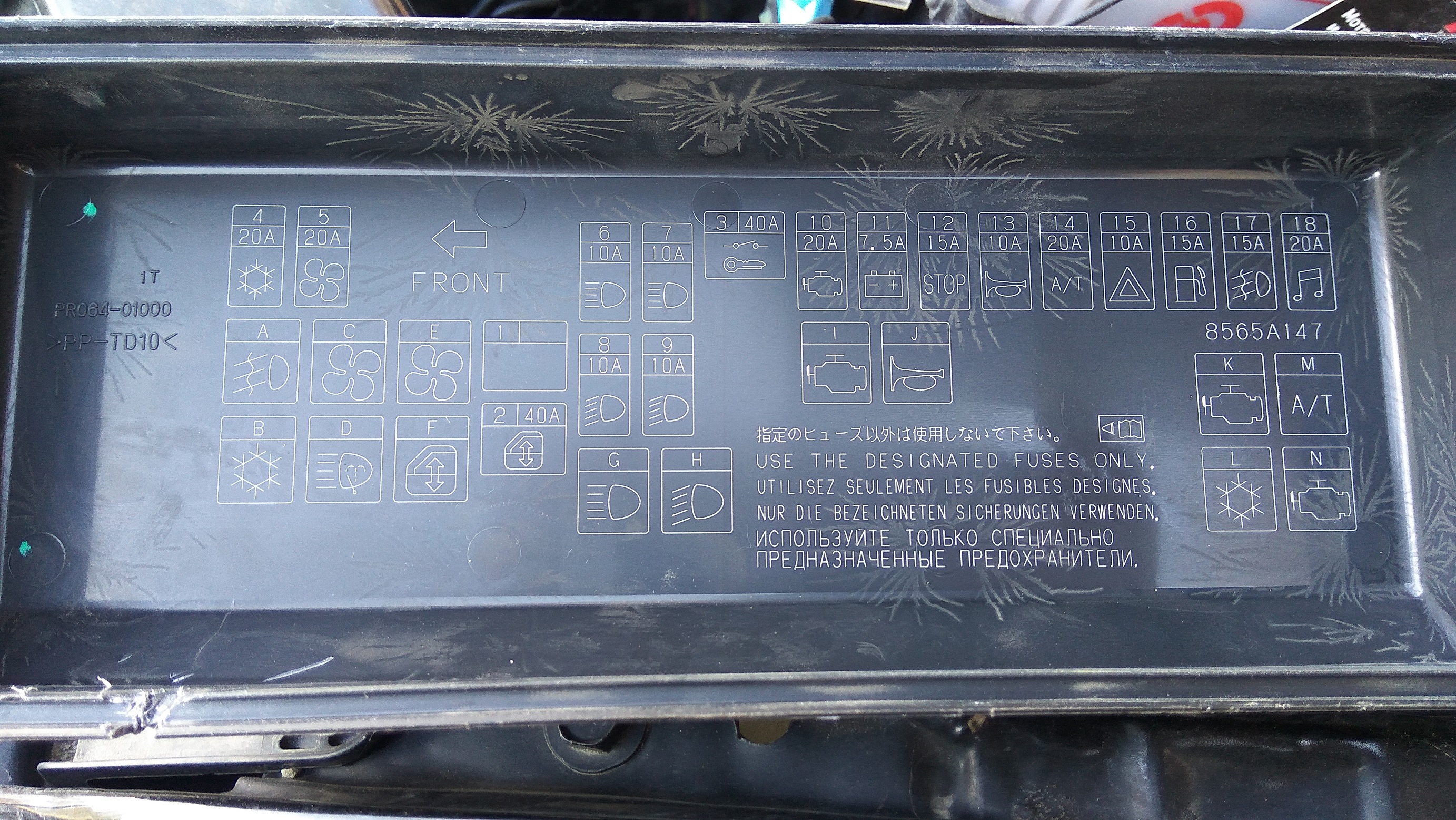

Нужен совет. Расшарошил дремелем остатки вытекшего предохранителя в подкапотном монтажном блоке. Одну ножку в итоге выковырял пассатижами, а вторая провалилась внутрь блока. Это сильно плохо?
