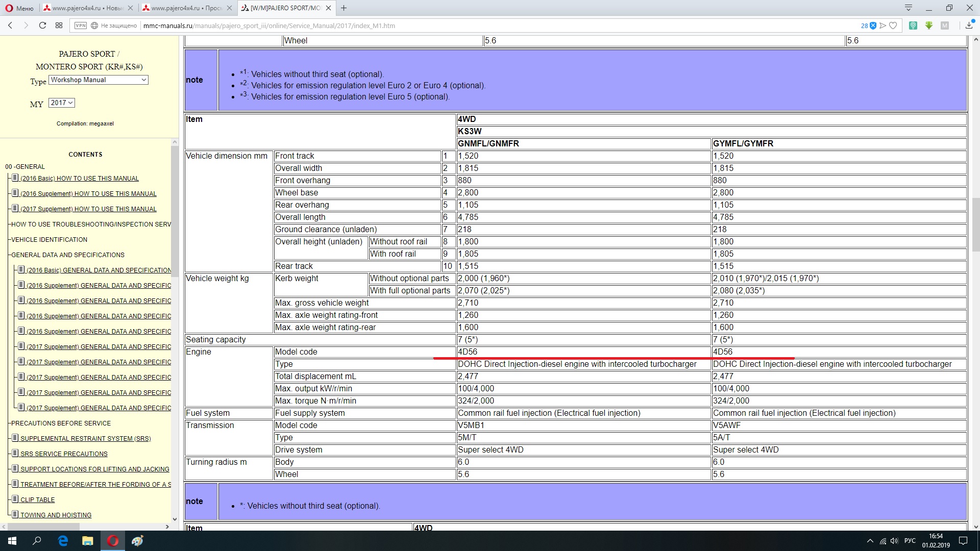

юрий юрикович писал(а):это спорты такие с кузовом как вагон? которые до 2008 года? а л200 4 поколения это до какого года выпуска? ибо если свежие -то вряд ли у него они есть на разборке. у нас народ небогатый, внедорожники выкатывает "до дыр". а у него позвонить спросить - он вряд ли знает нюансы , только: "дизель такого то объема" или бензин. в общем поищу- у него самая крупная в городе разборка и он знает всех других, сможет поспрошать
"...Если шторка стала изготавливаться из нержавейки -" ----------------- так это малопринципиально: деталь плоская и дырки. гнуть ничего не надо, прочность обычной стали листовой любой марки -достаточна при возможной толщине шторки. к тому же нержу обрабатывать труднее, особо ручным сверлением . а ржаветь там сильно не будет: тепло и сухо (если масло не сочится)
Спорты с 2008, Люси с 2005.
Можно и третий спорт с 56-м найти, но ехать далеко. )))

SNOOPER писал(а):Можно и третий спорт с 56-м найти, но ехать далеко. )))
там же 4N15, а не 4D56

таблицу не понял, полагаю, что у приятеля Спорты с 2008, Люси с 2005 как свежие - в разборе не будут. даже если и разбитые- все равно: то что целое будет быстро продано. хотя завтра заеду.
а причем "далеко ехать"?, если mall говрит: "там же 4N15, а не 4D56".?
проедь хоть пол экватора, но 4N15 ну никак не превратиться в 4D56".

юрий юрикович писал(а):таблицу не понял, полагаю, что у приятеля Спорты с 2008, Люси с 2005 как свежие - в разборе не будут. даже если и разбитые- все равно: то что целое будет быстро продано. хотя завтра заеду.
Юра, ты уже свои "фронтовые" принял.
Таблица спецификаций третьего спорта, там устанавливается 56-й мотор, и он никак не сможет превратится..

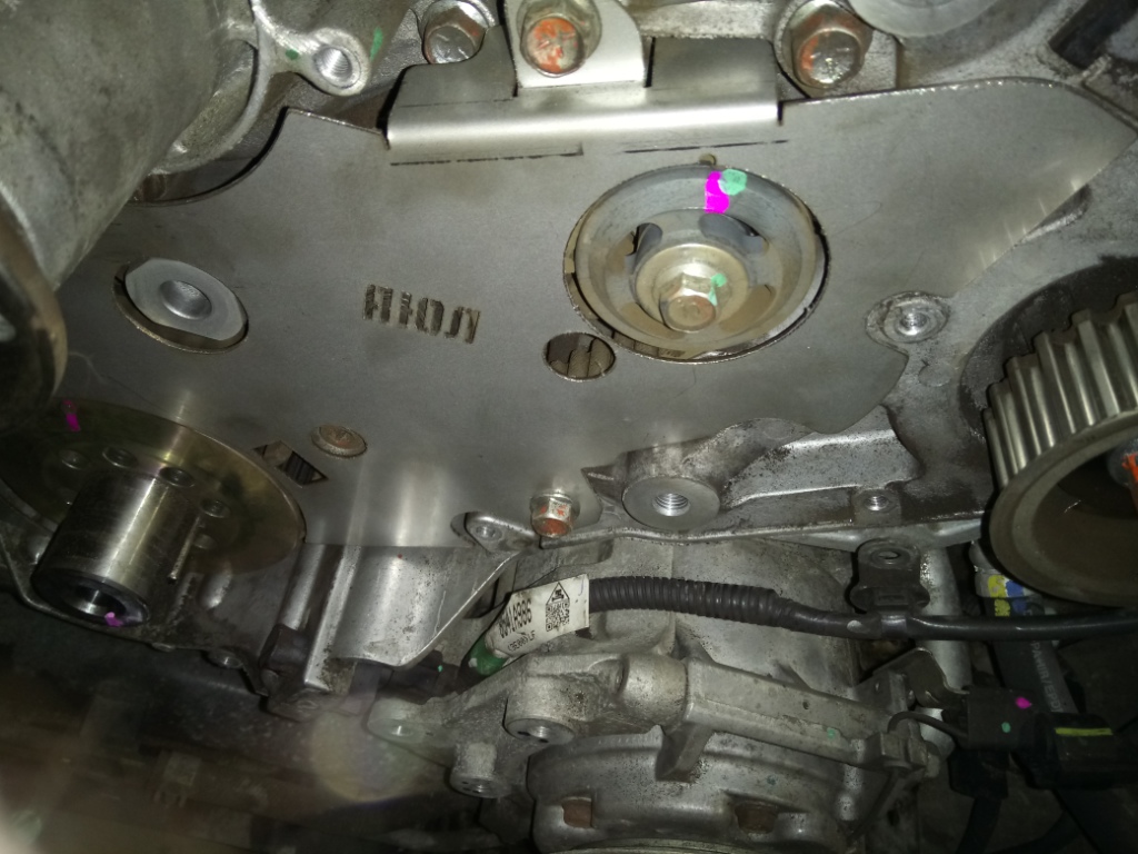

Тоже поставил "шторку". 2014 год, пробег 54 ткм. Ремни, ролики не менял - буду испытывать. На мой взгляд ремни на 5 с плюсом, ни трещин, ни потертостей нет. Ремень БВ подтягивал раньше 3 раза при смене масла. Ролики тоже живые. Тяжело только снять, а главное затянуть шкив КВ моментом 275. Сделал стопор из уголка 30х30. Болты М12х1.25 - 40 мм.

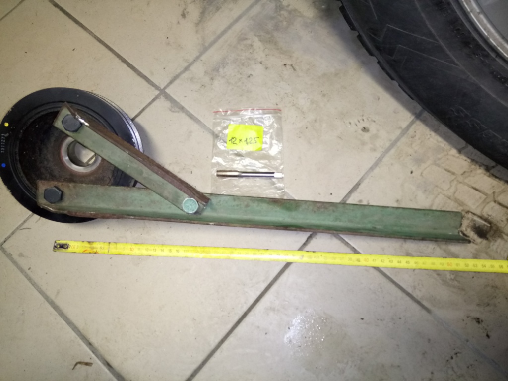

на счет ремней установленных с завода: у меня тоже менялись привентивно на около 60 тыс. состояние - прекрасное было!
когда снимали шкив - просто головка на гайку, четвертая передача и нога на тормозе. так же и заворачивание. понятно, надо с помощником ( у меня МКППП)
