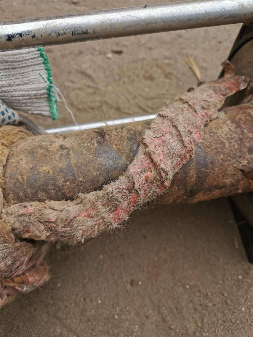

Я тупорылый и неугомонный;
.....это барабан чела,который по итогам года получил оф. первый разряд по автоспорту.
Веревка плющенная ,но не подгорела.
Если 1 разряд не устраивает ,попрошу фотки у международника. ::-D:
Мне просто нужно понять,на какой степени авторитета ты прекратишь тупить.

Какое отношение, разряд и уровень соревнований, имеет к нагрузкам?
Вот балбес жишь :*WALL*: ::-D:
Какой вес машины?
Да и думаю с таким количеством абразива, там скорее что-нибудь перетрётся чем будут видны следы оплавления

Эксперимент со стальным тросом будет, не?
В самонагрев синтетики до плавления не верится. Барабан выступил бы охладителем, теплопроводность никто не отменял.

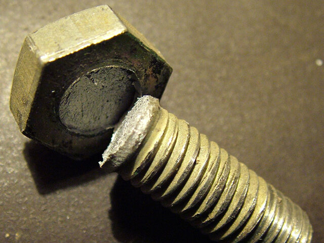

Про болты могу сказать, что если установка не на срез, а на разрыв - с некоторых пор тупо тестирую шляпку кувалдометром. Нержа этот тест еще ни разу не залажала, а чернина - бывает... Из 49-го болты норм, на фото из неизвестного источника.

PII3d6G72 писал(а): Нержа этот тест еще ни разу не залажала, а чернина - бывает...
Нержа бывает разная, а чернина сильно разная. МШУ не нравится крепёж из нержи, не с точки зрения прочности, а потому что его может закусить так, что даже самым длинным ключом не открутишь
