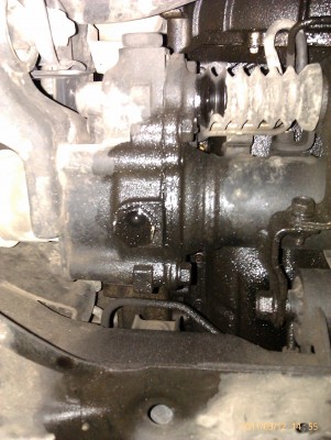

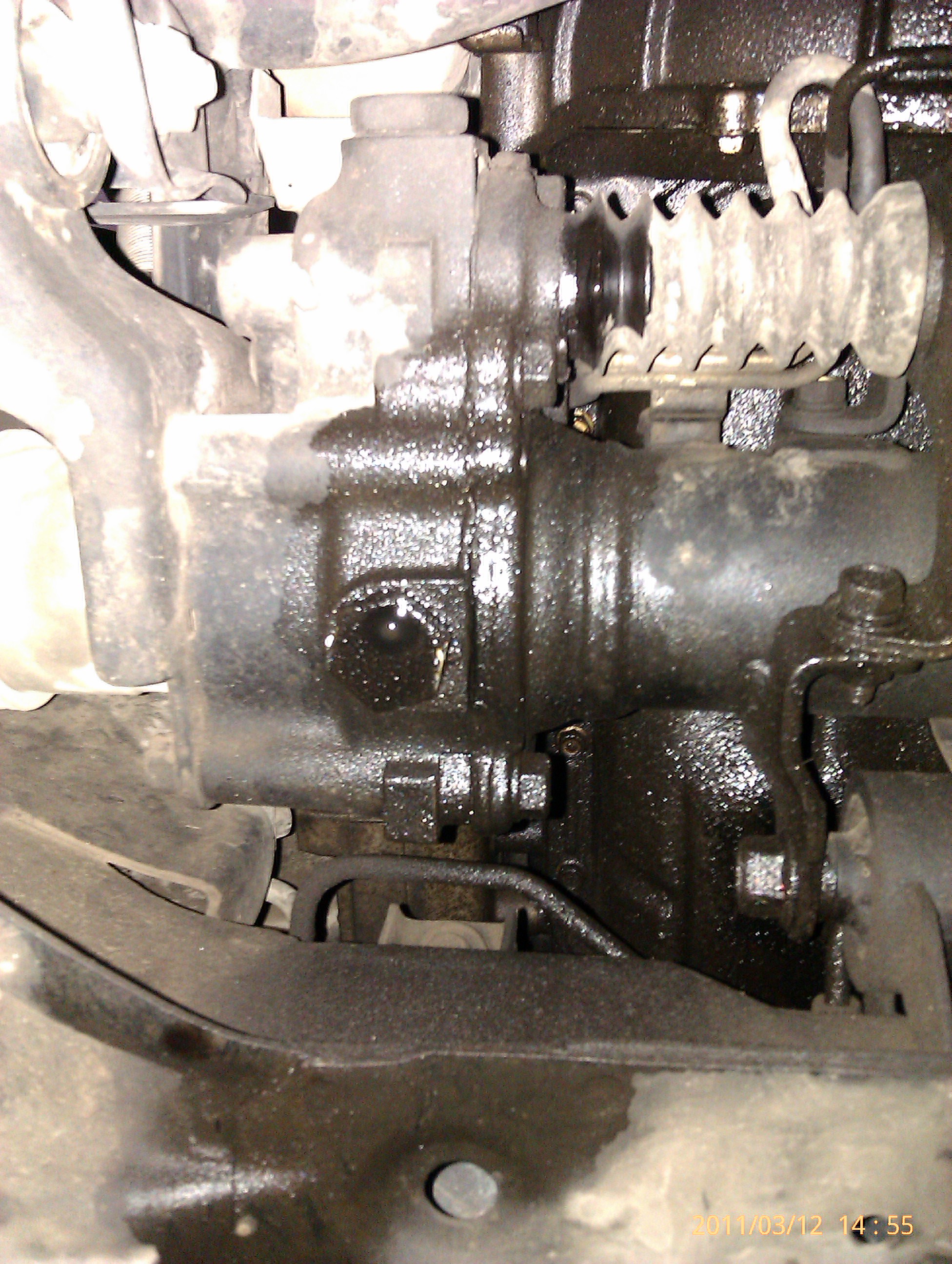

Re: ВОПРОС-ОТВЕТ
Начинает подтекать масло. С двигателя капает на передний мост.ae79 писал(а):При очередной смене масла заменил
Mitsubishi Dia Queen SJ/SF 10W30
на
Mitsubishi Lubrolen SL-X 5W30
Что будет?
1. Из-за чего начало течь масло?
2. Можно ли так ездить дальше?
3. Как узнать откуда течет и что делать?
Раньше лил синтетику. Предыдущее была минералка. Сейчас залита полусинтетика.
Паджеро Мини, H58A, АКПП, турбина

Так сначала посмотреть, откуда, потом и думу думать.

Попробуй заглянуть под масляный фильтр, возможно подтекает здесь:
http://www.megazip.ru/ru/auto/mitsubish ... 21#g268249
сальник 04379, из под него у меня подтекало, картина похожа - как на фото...
