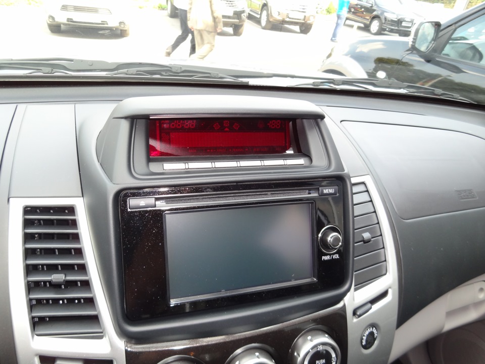

Я думаю в этот козырек ни штатный старый бортовой, ни "мультитроникс" без хирургического вмешательства впихнуть не получится. Посмотри внимательно сам (фото не моё):Bublig писал(а):нет, хочу купить именно штатный новый козырек. именно этот вариант понравился.serpot писал(а):А вот такой вариант тебя не устраивает?Bublig писал(а):Может кто уже знает как и где можно новый козырек приобрести и встанет ли в него старый бортовой? Тоже давно жду решения как и бортовой оставить и 2дин установить.

В живую пощупал новый. Действительно размер БК не 1 дин

Но и у нас БК не 1Дин. По внешнему виду точно такой же, только кнопки внизу другие.
Я вот не помню, давно разбирал, а кто вспомнит: у нас рамка с кнопками отдельно от БК идет или все вместе? Как он вставляется в рамку?

Кнопки сделаны заодно с рамкой. От БК, отделить можно конечно - но вместе со стеклом.

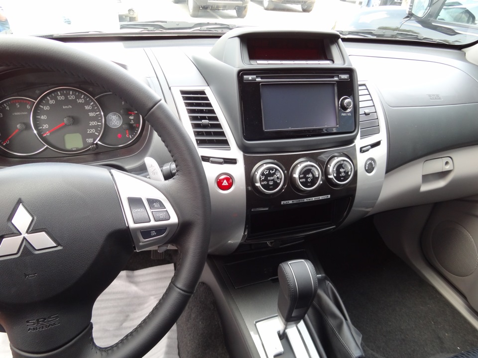

Хочу особо заострить внимание на фото - экран нового БК и его кнопки находятся в разных плоскостях в отличии от страрого штатного БК

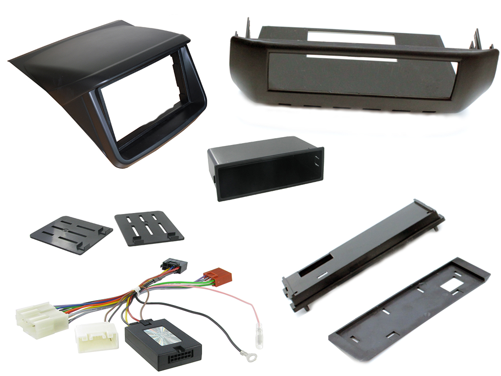

CTKMT07 Mitsubishi L200 2012> Double Din Car CD Stereo Fascia Fitting Kit
http://www.dynamicsounds.co.uk/ctkmt07- ... 59562.html
Как вариант переноса БК вниз.

Непохоже это на вариант переноса БК. Это скорее вариант для машин вообще без БК. Не войдёт штатный БК в эту приблуду. Он высокий, с карманом.PERESVET писал(а):CTKMT07 Mitsubishi L200 2012> Double Din Car CD Stereo Fascia Fitting Kit

А что за магнитола установлена? На MMCS просто не похожа, MMCS которые старые (до 2012г.) те без крутилок шли, которые новые те вообще без DVD привода.Фреди писал(а):Хочу особо заострить внимание на фото - экран нового БК и его кнопки находятся в разных плоскостях в отличии от страрого штатного БК

Новая версия ГУ от Мицубиси. Вроде как теперь единый стандарт для всех моделей. Знаю что точно ставят на ASX и Аутлендер III, и видимо сейчас уже на новые Спорты. Далее скорее всего будут Паджеро и Лансер.
Есть две версии: с навигацией и без. Та что на фото без. Именно эту смотрел и слушал на Аутлендере III. Если честно не впечатлила: графика так себе, экран не фонтан, работает только как радио и медиаплеер (читает CD и МР3, есть выход для USB, DVD по моему нет). На второй добавляется DVD, навигация и камера заднего вида. По качеству звука именно на Ауте III показалась хуже чем старая MMCS с Рокфордом на ASX у моей супруги и чем на бывшем у меня Ауте ХЛ с обычной системой, но в комплекте с Рокфордом. Примерно как сейчас стандартное ГУ на Спорте.
