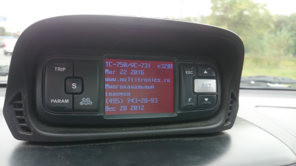

Последние полгода стал замечать, что вместо напряжения прибор стал показывать погоду на марсе. Прямой зависимости нет, но то завышает на 0,6В, то занижает на 0,1 - 0,2В. Если раньше обходился поправкой в напряжение -0,1в, то сейчас не понятно какую поправку вводить. Причём, гад, в начале движения показывает, вроде, правильно, а минут через 5 - 10 начинает прибрехивать. Задумываюсь об установке отдельного цифрового вольтметра. Прибор VGL1031.

Alex ATC писал(а):Последние полгода стал замечать, что вместо напряжения прибор стал показывать погоду на марсе. Прямой зависимости нет, но то завышает на 0,6В, то занижает на 0,1 - 0,2В. Если раньше обходился поправкой в напряжение -0,1в, то сейчас не понятно какую поправку вводить. Причём, гад, в начале движения показывает, вроде, правильно, а минут через 5 - 10 начинает прибрехивать. Задумываюсь об установке отдельного цифрового вольтметра. Прибор VGL1031.
Замена стабилизатора 3,3 В.

Спасибо! На 90-й странице дается ссылка на ремонт, но там описывается другой БК с большим экраном, типа VC730. Там стабилизатор в том же месте стоит? Или может, если не трудно, пришлите фотку платы с потенциальным потерпевшим...
Подозреваю, что он мог накрыться из-за повышенного напряжения генератора (15в и более) в период неисправности генератора. Если везти на ремонт к вам на Северянинский проезд, то сможете поставить теплоотвод или в более крупном корпусе (естественно не бесплатно)? Также интересно делается ли это оперативно (при наличии предварительной договоренности) в присутствии клиента, а то из Внуково туда-сюда ездить дюже неудобно? Заранее спасибо за ответ.

А у меня кроме температуры и по напряжению врет - скорректировать поправкой в настройках не хватает диапазона, врет в большую сторону. Тот же стаб?
Такая же байда :*WALL*: . На улице +11, а мульт показывает +32, напряжение в сети завышает от 0,8В до 1,5В в течении поездки. Пытался найти в своей деревне этот стабилизатор - не нашёл :*PARDON*: , в ремонт ни кто не берёт :razdrajen:

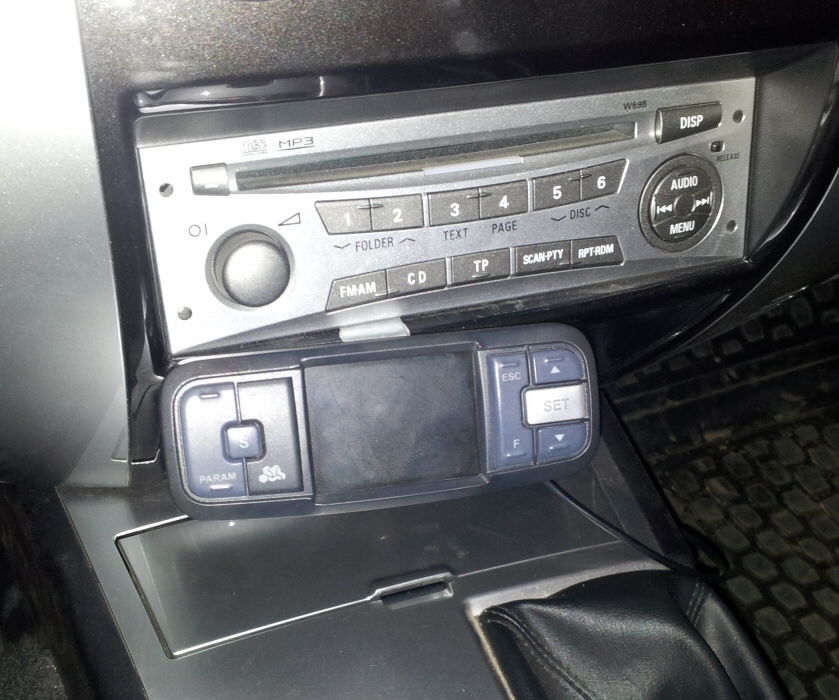

Дошли руки штатно закрепить VC731 в салоне. Сделал вот так
