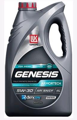

А вот такое масло пробовал кто-нить именно для дизелей.
LUKOIL GENESIS ARMORTECH DIESEL 5W-30

autosky, по "дизельным" маслам срач не утихает уже много лет. Одна точка зрения - пофигу, это чисто маркетинговая надпись. Другая - эти масла только для грузовых низкооборотистых дизелей, легковому может поплохеть. Внятных аргументов нет ни с той ни с другой стороны.

oasys писал(а): Одна точка зрения - пофигу, это чисто маркетинговая надпись.
а я поддался на "for diesel engines"
Получается просто LUX заливать и не париться ?

VITALIC писал(а): Получается просто LUX заливать и не париться ?
Ну лично я это с 15 года делаю. Но, как ты понимаешь, выборка маловата. :) Внятных свидетельств того, что "дизельное" масло погубило легковой дизель, я не видел. Равно как и наоборот, что оно подходит. Там народ уже в такие дебри лезет, что я без поллитры и не объясню. Что-то связанное с изменением вязкости при быстром смещении. Типа пока у тебя дизель работает на 500 оборотах, как у автобуса, все нормально, а как переходит на 4000 оборотов, как в легковушке, сразу наступает апокалипсис. При этом, повторю еще раз, ни одного подтвержденного примера ни одной точки зрения я не встречал. Теория, в лучшем случае слухи.
