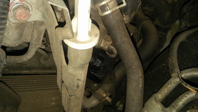

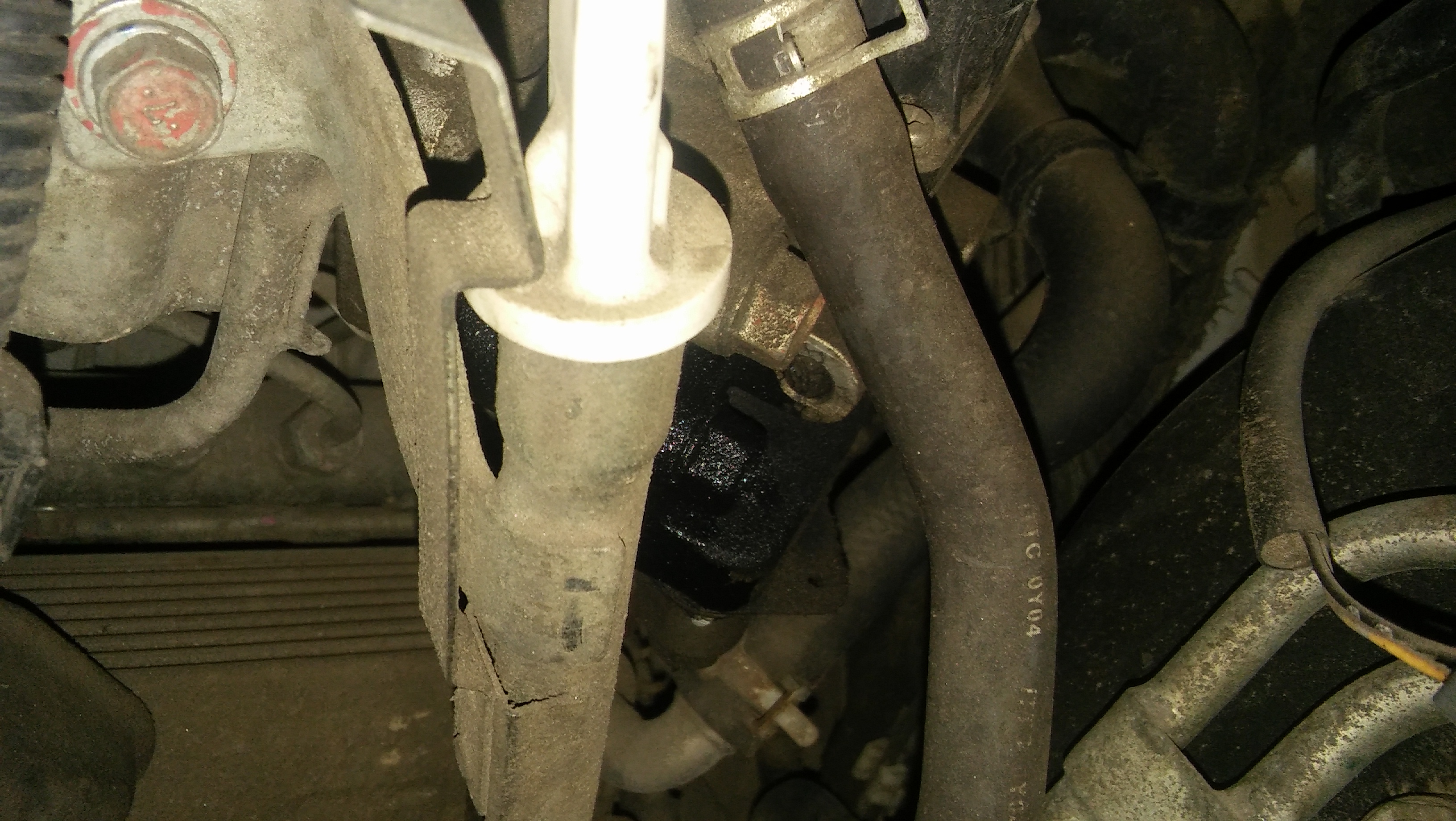

Засопливило у ЕГР, я так понимаю лучше обе прокладки менять?????

Это с впуска накидывает масло на закрытый клапан. Открутишь ЕГР, даже вытечет немного. Надо заглушку на стык ЕГР - впуск.

То есть прокладки не надо менять??
Заглушку вместо 1582А039???

Не могу сейчас посмотреть прокладку по номеру. Из нержавейки заглушку на стык егр/впуск на герметик. У меня обрезок шпателя 1,2 мм толщиной был еще от первой заглушки :) . Прокладки не надо менять. Если будешь перебирать мазани герметиком и прокладки. Просто между пальцев протащи ее, чтоб тонюсенький слой герметика был, этого хватит.
