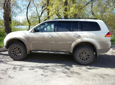

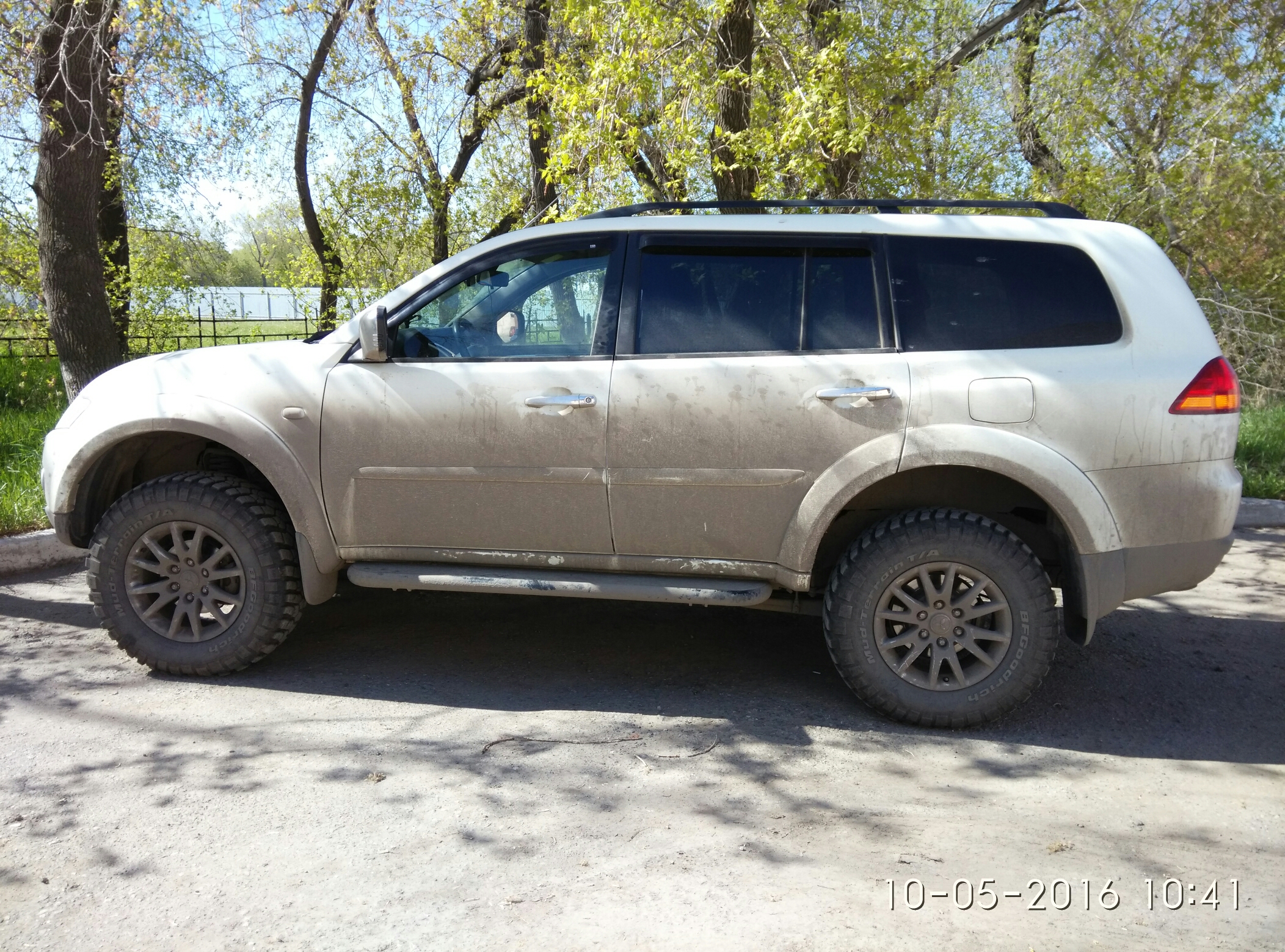

У меня получилось так.

Мр Дрон, кмк ,судя по фото, задница у тебя ниже переда получилась.
MrDron
Сообщения: 55
Зарегистрирован: 13 июн 2015, 02:21
Мой автомобиль(и):: Pajero Sport New 2012
Откуда: Омск
Re: Вариант решения проблемы жесткости подвески
Сообщение MrDron »
Артур 29 писал(а):Мр Дрон, кмк ,судя по фото, задница у тебя ниже переда получилась.
Кажется. Выше выкладывал измерения после установки.
Но буду наблюдать.

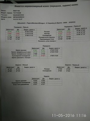

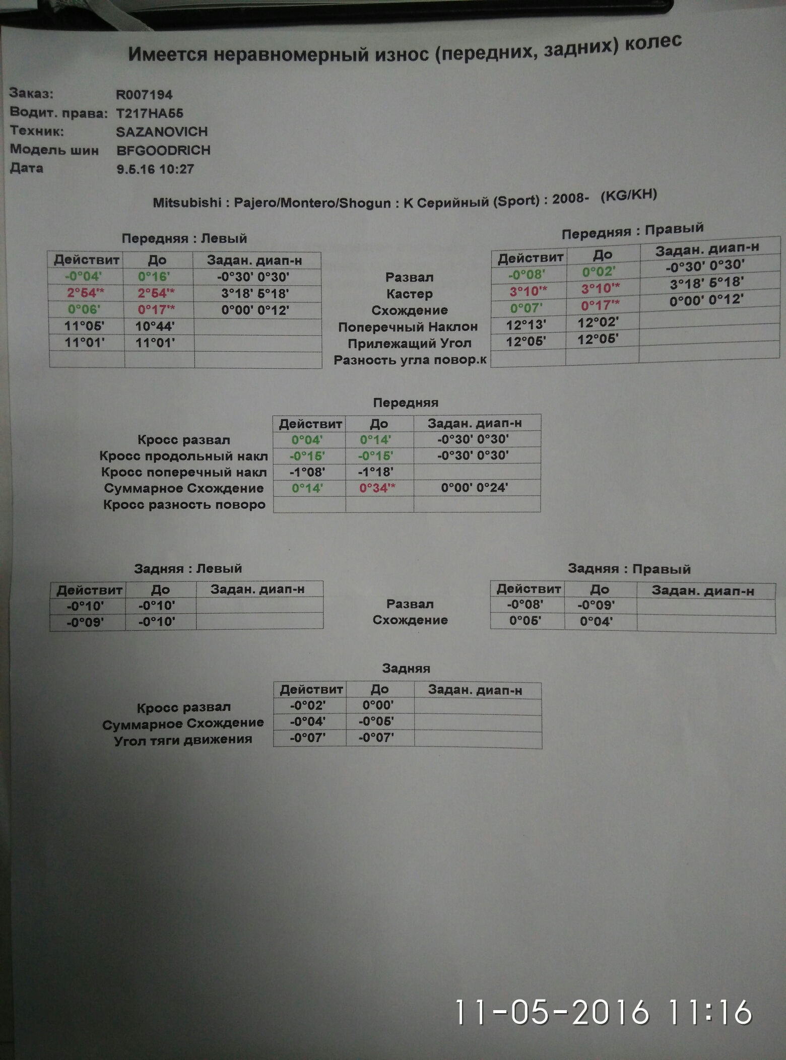

Кастор каким то образом возможно вывести в нормальное значение? Развальщик развел руками.
Интересная у них контора, гарантии не дают. Про резину придумали. 10 раз подумаю в следующий раз, ехать к ним или нет.

Чтобы кастор с обоих сторон был такой- это точно чей то косяк, никак не машины....
Если конечно она не всандалена до деформации рамы с двух сторон
Зы. Вообще в распечатке чушь. При регулировке развала ни одной минуты не двинулся кастор- такого не бывает.
Езжай на нормальный стенд...
