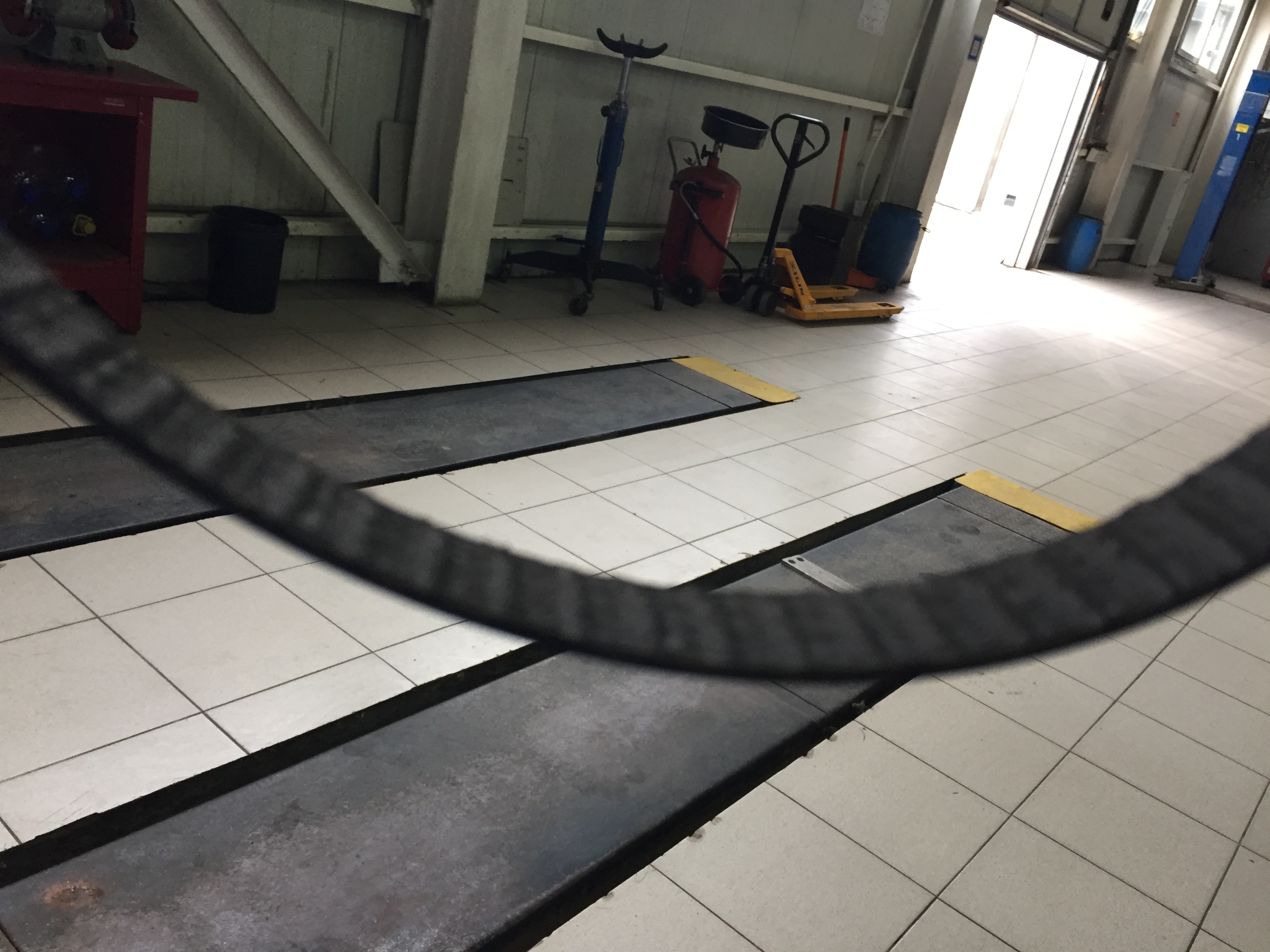

Ну, вот и меня не миновала чаша сия.
Машина 15 года. Пробег 62790.
Сегодня выехал за город, на природу.
Приехал на место, выключил зажигание ( у меня турбо-таймер), и заметил что на холостых машина работает как-то неровно, с провалами и вибрацией. Вышел послушать, показалось, что и звук посторонний есть.
Отдохнули, завёл двигатель, вибрация усилилась. На холостых добавил газа, появился противный свист.
Заглушил, завёл снова, обдумав, что эвакуатор сюда вряд ли проберется решил ехать в город, 34 км.
По дороге позвонил официалам, подозревал, что ремень. Согласились записать на сегодня.
Свист пропал, ехал очень аккуратно, движок не крутил более 1700-1800 оборотов.
Разобрали, оказалось, что на ремне балансиров зубьев нет вообще, он гладкий. Решил менять вместе с ГРМ, хотя последний был в очень приличном состоянии.
В итоге заменили все ролики:
Рычаг натяжителя ремня ГРМ
Ролик направляющие ремня ГРМ.
Ремень привода ГРМ
Ремень привода балансир вала
Регулятор натяжителя ремня ГРМ
Натяжитель балансир. Ремня
Сальник, один подтекал.
Не оказалось в наличии обводного ролика ремня ГРМ. Его оставили. Мастер сказал, что они и на 90 тысяч как правило живые.
Согласился, оставлять машину и ждать этого ролика не хотелось.
За все вышло 34416 руб.
Могу добавить, что масло меняю раз в 7 тысяч км. Движок кручу частенько.
Также мне поведал, что в прошлом году было много случаев обрыва на пробеге от 60 до 70000 тыс.
Фото лысого ремня прилагаю.
Думаю, стоит специально ехать этот обводной ролик менять или нет?
Думаю скорее нет, за машиной слежу, если зашумит, услышу.

через около 5 тысяч после замены ремней решил подтянуть РБВ. когда проверял натяжку( через снятую верхнюю крышку отсека ремней) был явно слабо натянут, насколько позволяет определить доступ к ремню длиной кривой железякой. при ослаблении болта с 6-гранником, явно сработал натяжитель. проверка натяжения железякой показала явное увеличения натяжения. это как РБВ может растянутся, если менять через 90 тыс км пробега???
- lesnik5000
- Сообщения: 6514
- Двигатель:: 4D56U
- Откуда: Архангельск
- Благодарил (а): 464 раза
- Поблагодарили: 419 раз
О ремне балансиров
Ты сейчас замерял как он растянулся? Нет. И потом не будешь мерять. Поменяешь и всё.юрий юрикович писал(а): ↑21 июл 2019, 14:42 это как РБВ может растянутся, если менять через 90 тыс км пробега???

Нафиг этот ремень))
У приятеля на спорте недавно лопнул.
Переломало половину рокеров) а дятлы в сервисе сказали что тут ничего не ломается при обрыве поставили ремни и пытались завести)) в итоге доломали вторую половину рокеров))
Итого ремонта на 100 тыр...
Я без ремня 170 тыс уже)
