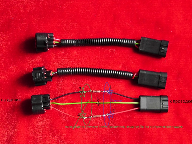

Сейчас отработал новую схему на 200 крузаках. На новых машинах, при смещении начальной точки резистором больше чем на 10%, давали ошибку неисправности датчика. Решается балансировкой начальной точки.
На практике резистор с смещением 20%, 150 ом, составляется из двух, 30 ом и 120 ом.
В нашем случае 120 ом надо ставить на питающий провод (крайний к двигателю) и 30 ом на "земляной" (средний). При указаных номиналах прибавка соответсвует 20%, при этом не смещается начальная точка датчика. При включении зажигания атмосферное давление будет равно давлению в впускном коллекторе, как и до установки резисторов.

И что , мне на новой авте надо ещё и 30 ом на землю впаять? А минус то надо скидывать или нет? Разъём отсоединять можно или будет чек? На фото указаны крайние провода, а в сообщении сказано средний ( про землю). Или это для НМПС средний, а фото дано от Крузака?

Можешь не паять, просто так получается по фэншую. Достаточно не включать зажигание, в момент инсталяции, но снятая клема не помешает.

FGC писал(а):Сейчас отработал новую схему на 200 крузаках. На новых машинах, при смещении начальной точки резистором больше чем на 10%, давали ошибку неисправности датчика. Решается балансировкой начальной точки.
Однако! Поставив последовательно с датчиком резистор, ты увеличил падение напряжения на цепочке датчик+резистор ровно на столько насколько занизил его резистором по питанию и получил стоковые уровни сигналов. В чем смысл? Отчего будет занижаться уровень MAP?

От того же самого. :) К примеру датчик даёт при давлении 2атм, на сигнальном проводе 50% питающего (5в). На датчике, с последовательным резистором 150 ом, напряжение питания примерно 4,19в. Соответственно и выходное напряжение, при 2атм, будет на такой же порядок ниже. Кривая коррекции будет в виде плавной линии от точки включения зажигания (1в) и занижая до максимальной амплитуды, при максимальном значениии давления. Не будет просадки в начальной точке.

FGC писал(а):От того же самого. :) К примеру датчик даёт при давлении 2атм, на сигнальном проводе 50% питающего (5в). На датчике, с последовательным резистором 150 ом, напряжение питания примерно 4,19в. Соответственно и выходное напряжение, при 2атм, будет на такой же порядок ниже. Кривая коррекции будет в виде плавной линии от точки включения зажигания (1в) и занижая до максимальной амплитуды, при максимальном значениии давления. Не будет просадки в начальной точке.
Будет занижение в меньшей степени чем без последовательного резистора. Датчик как бы "загрубляется". Наверное для Тойоты с ее "умным" (хитрым ::-X: ) блоком управления двигателем это лучше чем ничего, но для нас лучше с одним резистором.

Все резисторы остаются последовательно. На тоёте распиновка датчика как на нашей топливной рейке,
центральный провод сигнальный. Поэтому фотку не так мог понять.
Смотри поэтапно.
1 Ставишь резистор в разрыв питающего провода, 120 ом,
напряжение на датчике падает и падает начальная точка. Это мы называем 15% прибавка.
Нам нужно 20%
2 Добавляем последовательно в цепь ещё резистор 30 ом.
Можно в цепь того же питающего провода, это даст в сумме 150 ом,
но ещё больше опустит стартовую точку.
А можно тот же резистор поставить в разрыв питающей цепи, но по земляному проводу.
При этом центральная точка поднимется до уровня стока, а падение питания на датчике будет такое же, 20%.
Можно было ставить 150 ом в разрыв земляного провода, это давало бы такое же падение на датчике, как и на положительном проводе, но... ключевой момент..., напряжение начальной точки поднялось бы.
И в впускном коллекторе, при включении зажигания, давление показывало бы выше атмосферного.
Весь процесс можно назвать разделение добавочного сопротивления, для балансировки начальной точки.
