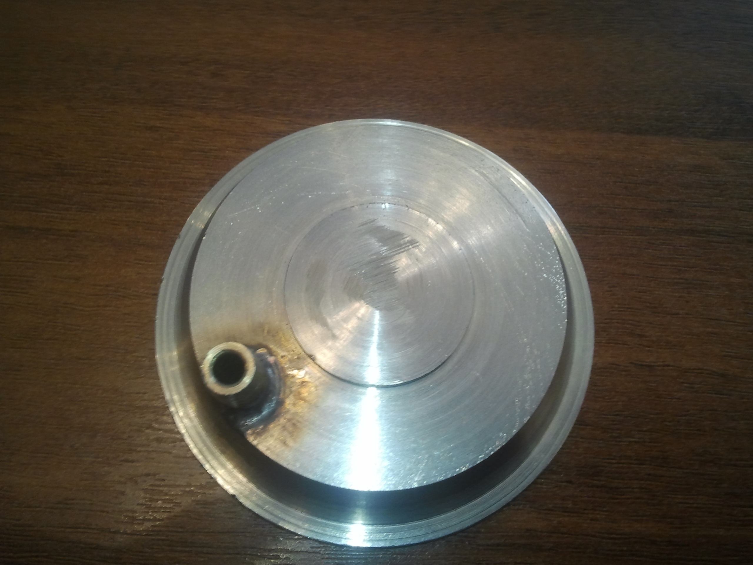

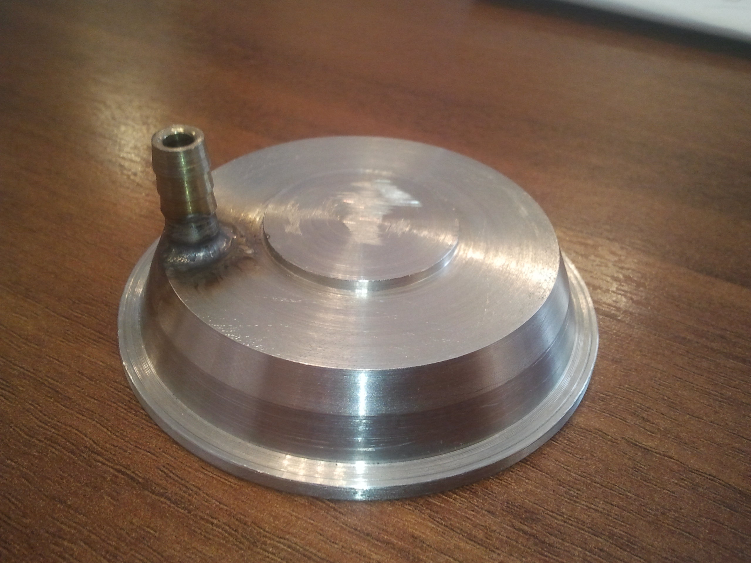

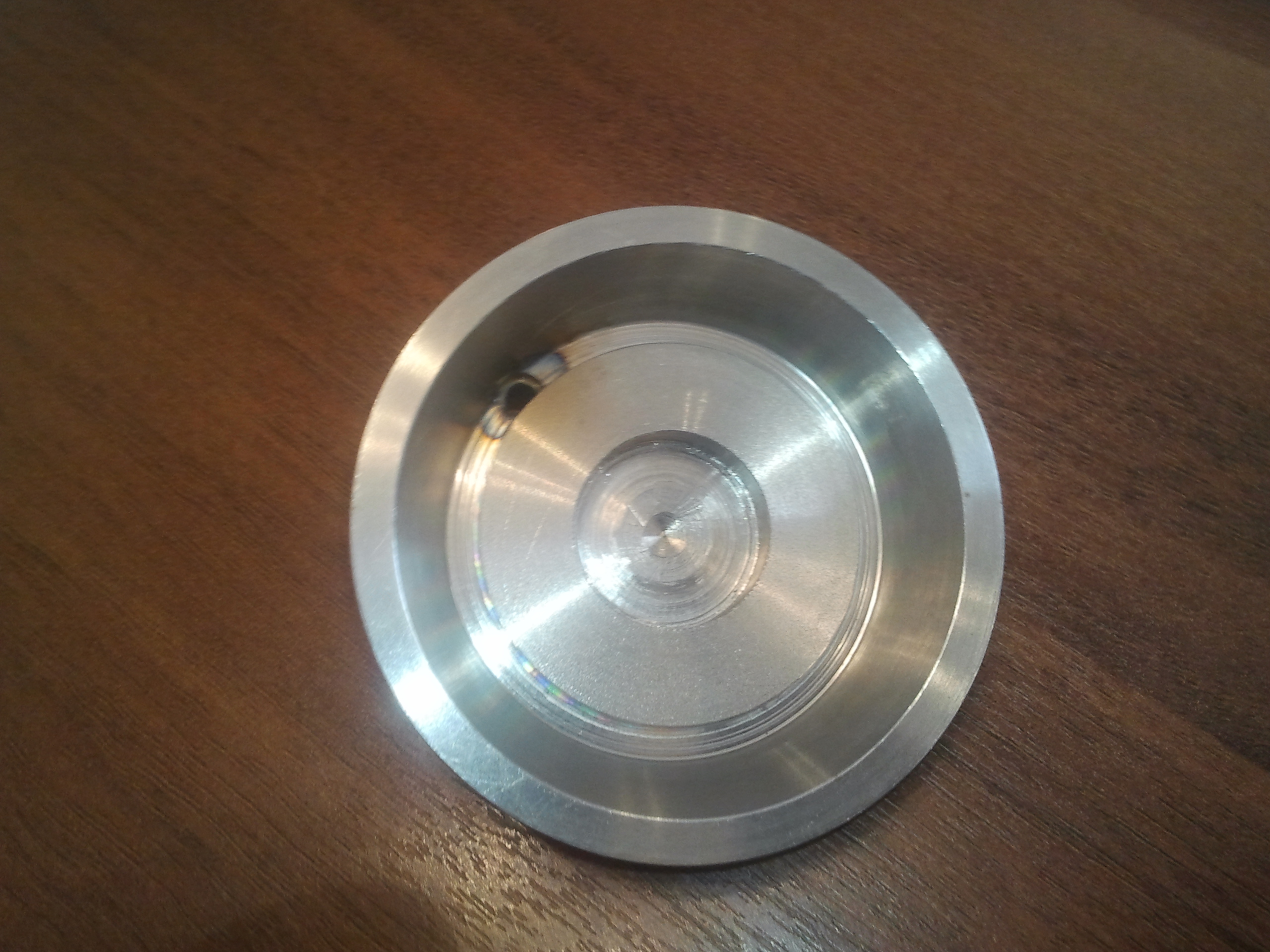

Не успев установить крышку родную, заточили мне добрые люди с нержавейки.
olegro, спасибо за беспокойство, как теперь оригинал тебе отдать?

Давай после 23февраляшных праздников созвонимся, а то я на несколько дней уматаю куда-нидь праздноватьDimon 121 писал(а):olegro, спасибо за беспокойство, как теперь оригинал тебе отдать?
Штуцер просто приварили или вкрутили по резьбе и обварили?

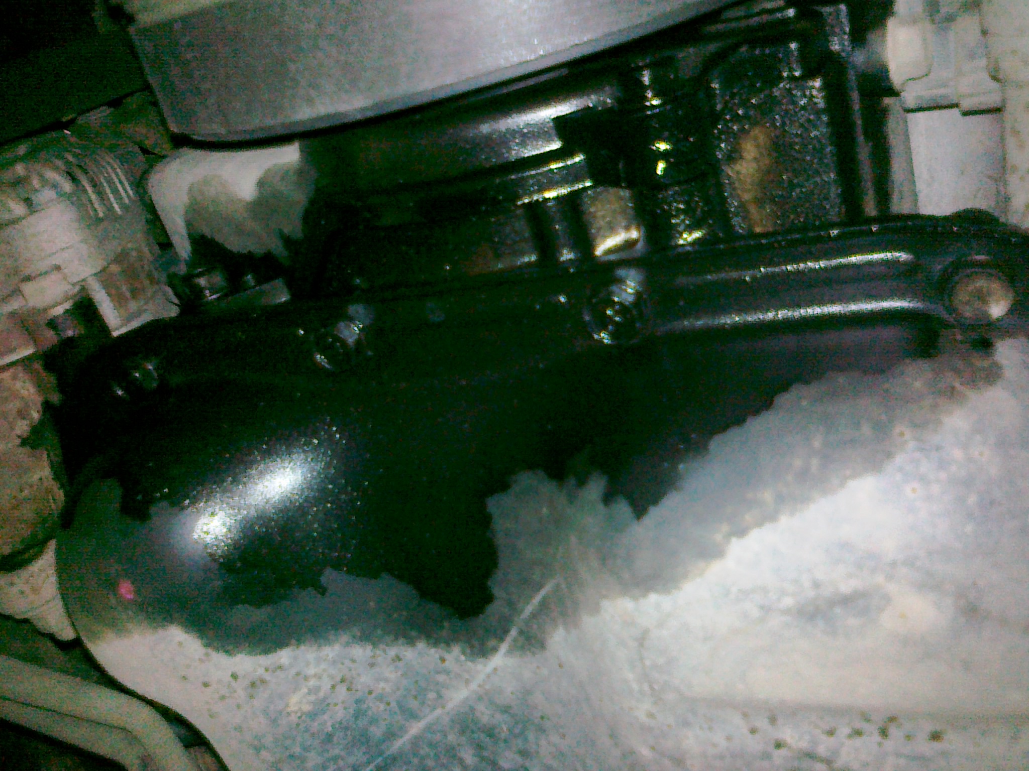

Пробег 47тысяч потек сальник вала балансировочного (тот что ниже),из-за этого пришлось менять ГРМ все как на Т.О 90,короче на 15 тысяч влетел,подскажите из-за чего мог он по теч,весь форум облазил что либо похожего не нашел,машину не насиловал(((((

Ну например давануло масло на холодную и продавило в самом слабом месте, либо сальник бракованный, либо недовставленный...Gornocop писал(а):Пробег 47тысяч потек сальник вала балансировочного (тот что ниже),из-за этого пришлось менять ГРМ все как на Т.О 90,короче на 15 тысяч влетел,подскажите из-за чего мог он по теч,весь форум облазил что либо похожего не нашел,машину не насиловал(((((
Какое масло льешь?
Все вопрос снимается - ты купил уже такой и в таком состоянии.

Потёк передний сальник коленвала
Скорее всего.... Может конечно и балансиры, но маловероятно... Вскрытие покажет.
Причём буквально 2 недели назад был на яме- всё было сухо. Но нет худа без добра- заменю ремни пораньше
Пробег 47 Но это мелочи, по сравнению со Спортом 2.5 пробег 80. Видел сегодня. В расширительном пену вышибает и жуткий лязгающий свист стоит из под крышек грм...

Свят писал(а):Потёк передний сальник коленвалаСкорее всего.... Может конечно и балансиры, но маловероятно... Вскрытие покажет.
Причём буквально 2 недели назад был на яме- всё было сухо. Но нет худа без добра- заменю ремни пораньше![]()
Пробег 47
Аналогично, пробег 52, в воскресенье вскрыл крышки, но до сальника пока еще не добрался, 90 % сальник коленвала, хотя может и нижнего балансира, времени не хватило до конца все разобрать. Ремень балансира имел заметную слабину...

Ну он как струна и не будет натянут никогдаAndreiKo писал(а): Ремень балансира имел заметную слабину...
Да, видимо тенденция какая то есть
Знаю Спорта, у которого чуть-чуть мокрить стало тоже в районе 50...Тоже 10й год... Пока катается, течь не прогресирует.
Я где-то через неделю встану. Посмотрю/заменю сальники заменю только ремни.
