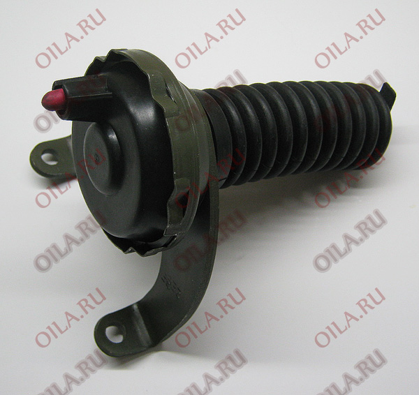

Всем привет. У меня такая вот непонятка при включении передка вроде все работает передок включается но под нагрузкой (маленький подьем снег грязь) раздоется какой то стук с правой стороны как будто что то гдето проскакивает проворачивается и чем дальше тем хуже звук что это может кто сталкивался куда лезьть чего менять все уже передумал сгонял сервис сказали наружные гранаты поменял не помогло может внутренние кто что посоветует а то все подряд менять без ума накладно получаеться. Заранее спасибо!

У меня так было (если я тебя правильно понял) когда диафрагма на муфте дырявая была. Дырка в ней то забивалась ржавченой , то оттыкалась, при этом всякие страшные звуки шли с переднего моста( треск , гул , хруст, щелчки, удары и т.п.). Разобрал ржавчину вытряхнул, диафрагму заклеил куском резиновой перчатки, всё прошло. Дырка в ней протирается этими же ржавыми чешуйками в нижней части где они скапливются. Если не хочешь клеить можно внутренности от худая перекинуть.kolobok159 писал(а):Всем привет. У меня такая вот непонятка при включении передка вроде все работает передок включается но под нагрузкой (маленький подьем снег грязь) раздоется какой то стук с правой стороны как будто что то гдето проскакивает проворачивается и чем дальше тем хуже звук что это может кто сталкивался куда лезьть чего менять все уже передумал сгонял сервис сказали наружные гранаты поменял не помогло может внутренние кто что посоветует а то все подряд менять без ума накладно получаеться. Заранее спасибо!

Получается что механизм не довключает чего то из за отверстия в мембране? От какого худая если что мембрана подходит?

От теракана только шток переточить надо он длинней, или мембрану переклепать. Вбей в поиск 51010H1000 или 51010-H1000 там подробней.kolobok159 писал(а):Получается что механизм не довключает чего то из за отверстия в мембране? От какого худая если что мембрана подходит?

Azan писал(а):У меня так было (если я тебя правильно понял) когда диафрагма на муфте дырявая была. Дырка в ней то забивалась ржавченой , то оттыкалась, при этом всякие страшные звуки шли с переднего моста( треск , гул , хруст, щелчки, удары и т.п.). Разобрал ржавчину вытряхнул, диафрагму заклеил куском резиновой перчатки, всё прошло. Дырка в ней протирается этими же ржавыми чешуйками в нижней части где они скапливются. Если не хочешь клеить можно внутренности от худая перекинуть.kolobok159 писал(а):Всем привет. У меня такая вот непонятка при включении передка вроде все работает передок включается но под нагрузкой (маленький подьем снег грязь) раздоется какой то стук с правой стороны как будто что то гдето проскакивает проворачивается и чем дальше тем хуже звук что это может кто сталкивался куда лезьть чего менять все уже передумал сгонял сервис сказали наружные гранаты поменял не помогло может внутренние кто что посоветует а то все подряд менять без ума накладно получаеться. Заранее спасибо!
индикация ПП горит постоянно при включённом ПП?kolobok159 писал(а):Получается что механизм не довключает чего то из за отверстия в мембране? От какого худая если что мембрана подходит?
судя по сообщению с индикацией ПП проблем нет, а значит полуось включается и мембрана исправна...попробуй так (с имитировать нагрузку на ПП): попробуй держа тормоз на полном приводе нажимать газ, если треск есть или щелчки то это цепь. (я когда у себя пробовал до 2000 об/мин аккуратно плавно довел боясь привода свернуть))) -тишина, ну и в этоге в моем случае правда это не цепь оказалось).
