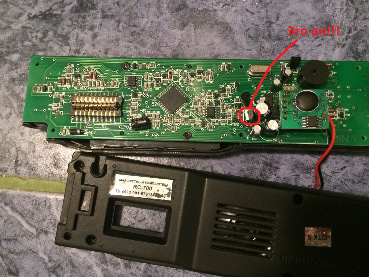

Была такая болезнь. Вылечил прямым соединением (с пайкой) к жгуту проводов, идущих к OBD разъему. Месяца три уже, как забыл об этом. Качество "папы" у мультов конечно хромает...

Замена стабилизатора 3,3 В.
А у меня кроме температуры и по напряжению врет - скорректировать поправкой в настройках не хватает диапазона, врет в большую сторону. Тот же стаб?

Я не знаю как, но другие устройства подключаемые в диагностический разъем не имеют проблем с "неконтактом".
И еще вопрос: у меня кроме температуры и по напряжению врет - скорректировать поправкой в настройках не хватает диапазона, врет в большую сторону. Тот же стаб
multitronics писал(а):...
Да.
Все. Решил проблему )) Заменил стаб. Включаю, мульт говорит - внимание, гололед! Я аж подпрыгнул - на улице +12С! )))) Поправка то максимальная была выставлена! Теперь все в норме - и температура забортная, и напряжение АКБ. Спасибо multitronics и Андрей.с за направление поиска!

Евгеньич, а по даташиту (расположение "ног" - GND(земля/минус), Vin/Input(+питания), Vout/Output(+3.3В)) у твоего нового стаба (LP2950ACZ-3.3/NOPB) тоже самое что и у оригинала DD2 7533-2 ?
Я просто в этих делах ни бум-бум ::-[: , сам заказал LM1086IT-3.3/NOPB, при заказе других вариантов небыло, теперь жду :*WALL*: .

Фреди писал(а):Евгеньич, а по даташиту (расположение "ног" - GND(земля/минус), Vin/Input(+питания), Vout/Output(+3.3В)) у твоего нового стаба (LP2950ACZ-3.3/NOPB) тоже самое что и у оригинала DD2 7533-2 ?
Я что то свой победить не могу, прочерки прочерки... то включается то умирает)) куда у нас можно его отвезти?
Нет, отличается. Даташиты дома, вечером могу закинуть сюда.

Думаю что к любому человеку, умеющему обращаться с паяльником (мелким) и способным правильно разобраться в расположении выводов. Короче - радиолюбитель или мастер в любом сервис-центре бытовой техники.
Спасибо, нашёл по твоей ссылке http://www.chipdip.ru/product/lp2950acz-3.3-nopb/ в разделе техническая документация на 2-й странице: http://lib.chipdip.ru/142/DOC000142781.pdf
:*DONT_KNOW*:, буду искать методом тыка.
