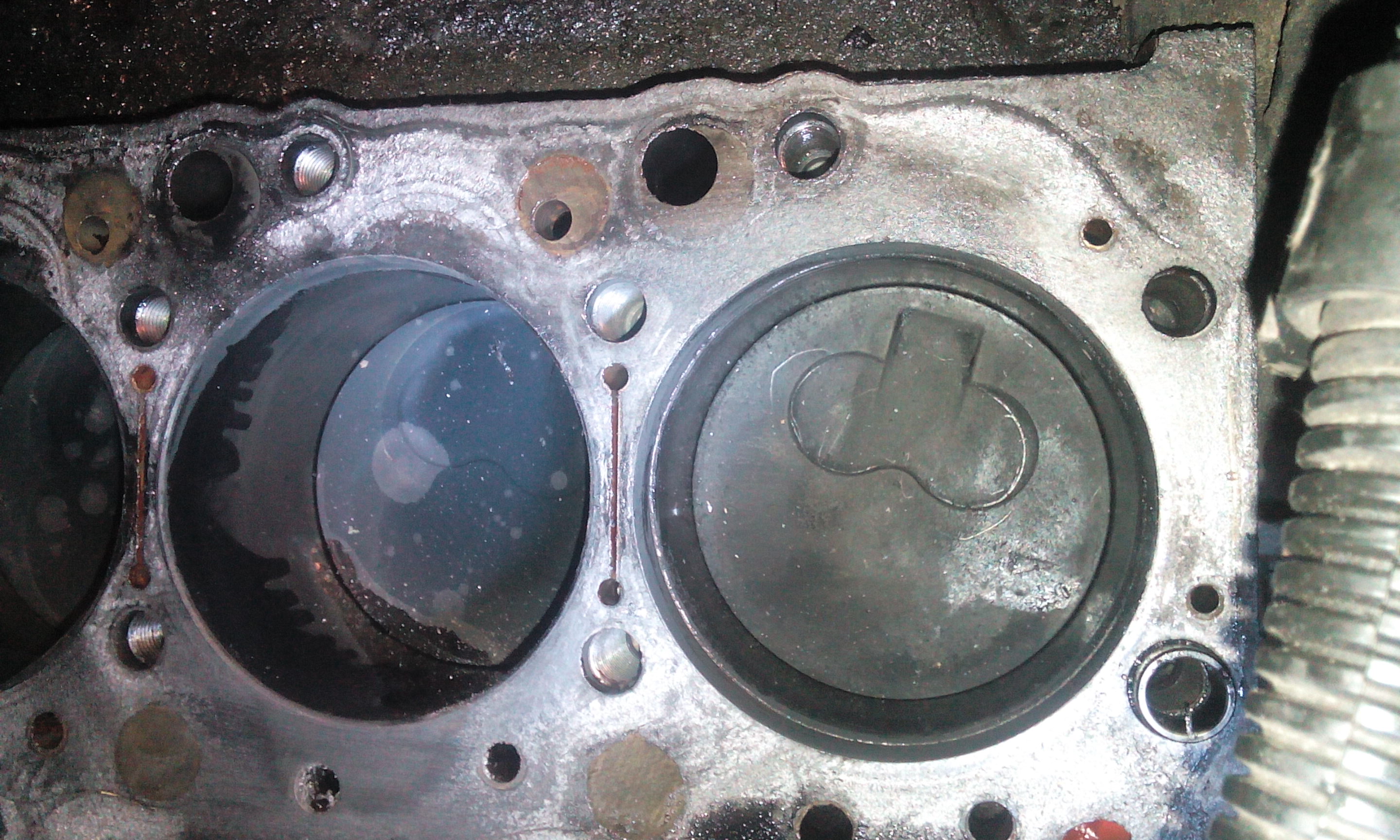

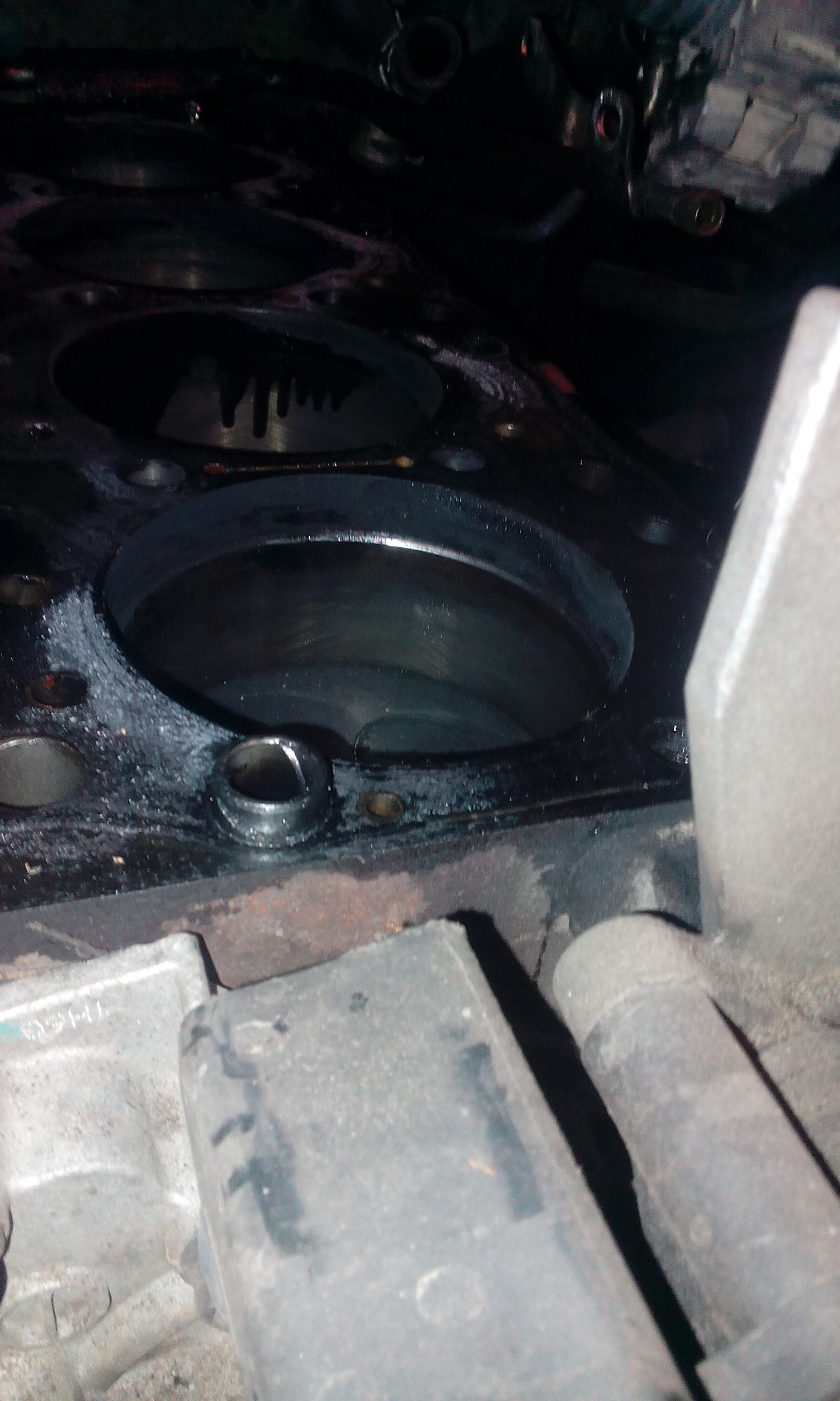

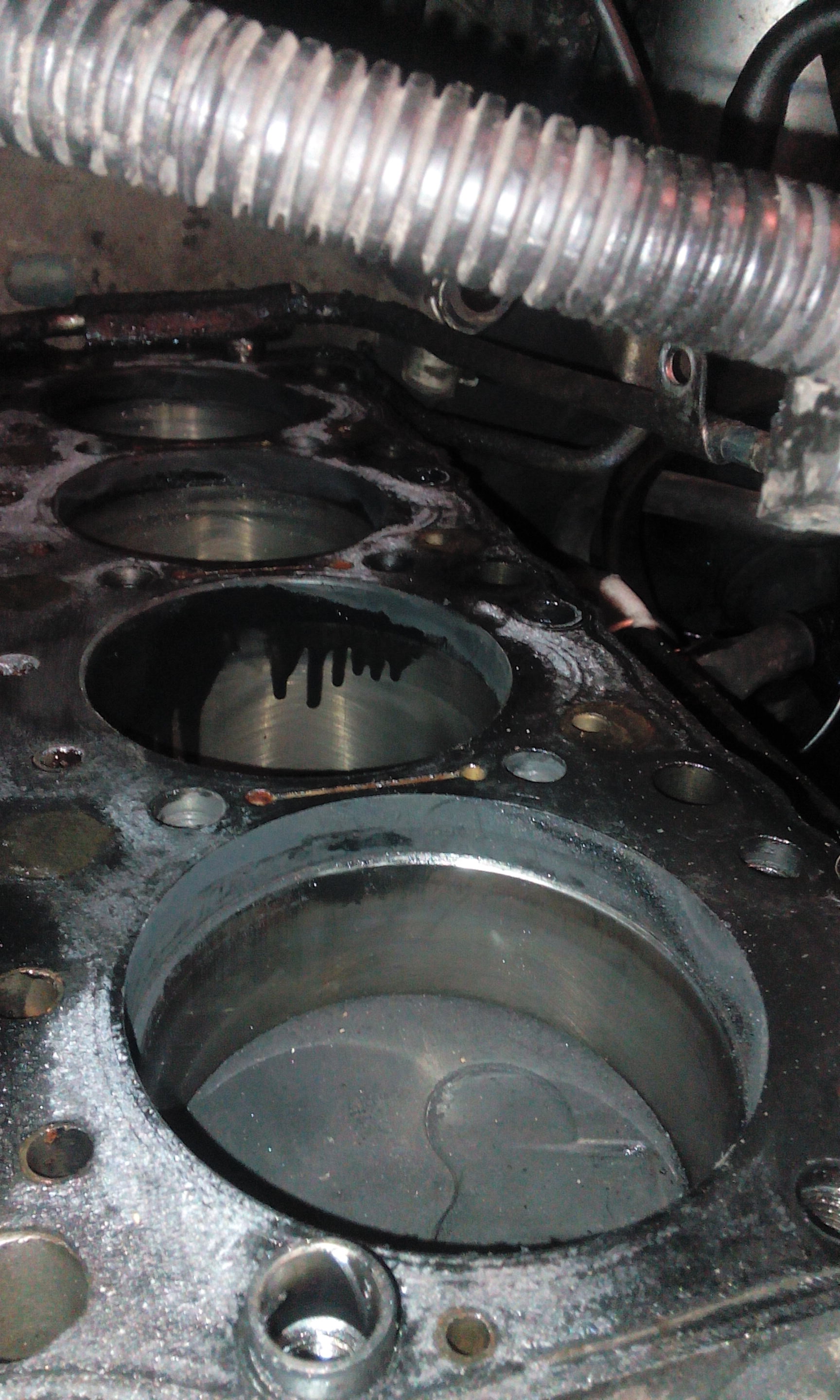

Всем привет ! не обошла сия беда и меня стороной . Выяснилось , что у меня газы в картере выдавливают масло через щуп ( аж брызжет ). Померил сегодня компрессию 1 цилиндр 16 . Моторист сказал , что остальные не стоит даже мерить . Два месяца назад я разбирал движетель ( 4D56T ) - менял ГБЦ ( старой кирдык - потрескалась ) . Так вот , поршня не болтались , а выработка , ну я бы сказал : не очень большая , ( прибором не мерил - негде взять ) но ноготь цепляет . Моторист сказал , что на дизеле даже при небольшой выработке все равно шлифовать гильзы придется . Просто подкинуть колечки - не вариант . Может кто чего посоветует ? Заранее спасибо.

Санек 31 писал(а): Может кто чего посоветует ? Заранее спасибо.
капиталь :*PARDON*: какие еще могут быть варианты

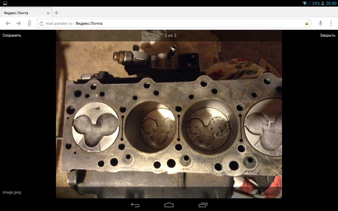

вот и случилась и у меня беда. Началась вибрация, повалил сизый дым, померил компрессию, в первом цилиндре 10 атм, остальные 25 атм, разобрал двигатель, первый раз я видел чтоб ушла гильза вниз.

Санек 31 писал(а):Всем привет ! не обошла сия беда и меня стороной . Выяснилось , что у меня газы в картере выдавливают масло через щуп ( аж брызжет ). Померил сегодня компрессию 1 цилиндр 16 . Моторист сказал , что остальные не стоит даже мерить . Два месяца назад я разбирал движетель ( 4D56T ) - менял ГБЦ ( старой кирдык - потрескалась ) . Так вот , поршня не болтались , а выработка , ну я бы сказал : не очень большая , ( прибором не мерил - негде взять ) но ноготь цепляет . Моторист сказал , что на дизеле даже при небольшой выработке все равно шлифовать гильзы придется . Просто подкинуть колечки - не вариант . Может кто чего посоветует ? Заранее спасибо.
Я бы посоветовал поменять моториста.
Первое, что бросается в глаза - ГБЦ снимали, как делали - непонятно. Отказ проверить компрессию как положено, мягко говоря, настораживает.
Начинать надо с малого, я бы убедился, для начала, что все хорошо с клапанами, прежде, чем полез бы ковырять ЦПГ.
Второе. Ноготь, это, безусловно, очень точный прибор, но "шлифовать" "на глаз с помощью ногтя" - это сильно.
Как итог - может, это и не развод, может все так и есть, как говорит мастер. Однако меня сильно напряг подход - это не дефектовка, а хрен знает что. Если они и собирать мотор так будут, то лучше ехать от них подальше.
