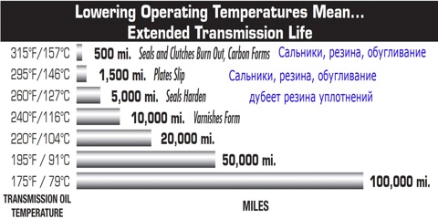

При работе масла АКПП в указанном температурном диапазоне его деградация может ускориться и даже потребуется его более частая замена.
Описанная Вами ситуация является частной, и не выходит за статистику использования этого типа автомобилей в нашей климатической зоне.
Необходимость установки дополнительного радиатора АКПП возможно определить только после непосредственной диагностики автомобиля.
Исходя из изложенного, можете записаться на сервис

Если АКПП будет работать, а оно и так работает на 110 градусах, и дилер сам признает что это не нормально, т.к. ускоряется процесс старения масла, то имеет место быть конструктивному косяку/просчету.

Без радиатора менять надо на 30!!!

sem_tom писал(а):Без радиатора менять надо на 30!!!
Если кататься на том, что залито с завода - то раз в 30 тык.
Если лить качественную, чистую синтетику - то раз в 50 тык вполне нормально.
Без разницы что залито, при перегреве масла срок сокращается

LarSH писал(а):Дело не в заботе, я вот например просто не знаю ставить радиатор или нет: куча отчетов где установили криво и от этого только вред, или просто пользы нет.
А можно ссылку на отчет в котором автор приходит к выводу, что установка радиатора акпп пошла во вред?
Я как посмотрел через мультик температуру акпп и увидел регулярные 100-110°, в течении недели решил вопрос с допрадиатором. А до этого тоже всё думал - а надо ли оно(тем более эксплуатация не тяжелая и проблем с коробкой не было).
