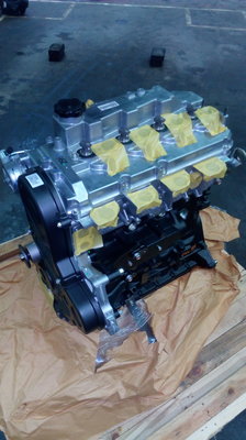

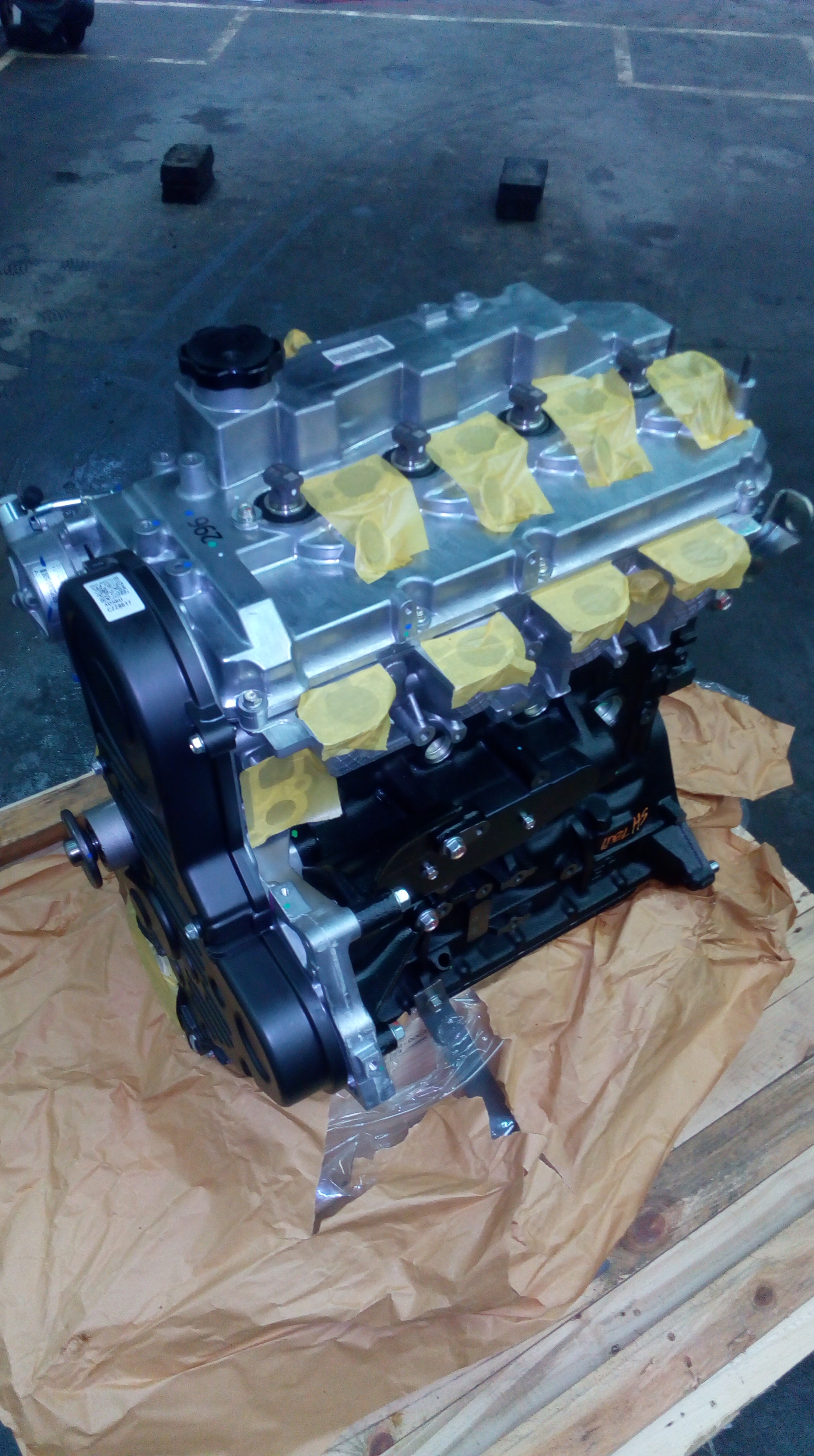

Керчанин писал(а):Так все таки - турбина идет под замену вместе с двигателем или она тоже считается навесным оборудованием??? :*SCRATCH*:
Мотор под замену выглядит так
Естесно на нем ничего нет

Судя по фото, в комплекте - форсунки, ремни ГРМ, помпа и вакуумный насос? :*OK*:
