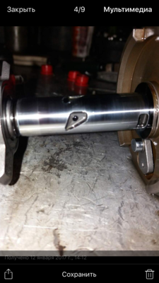

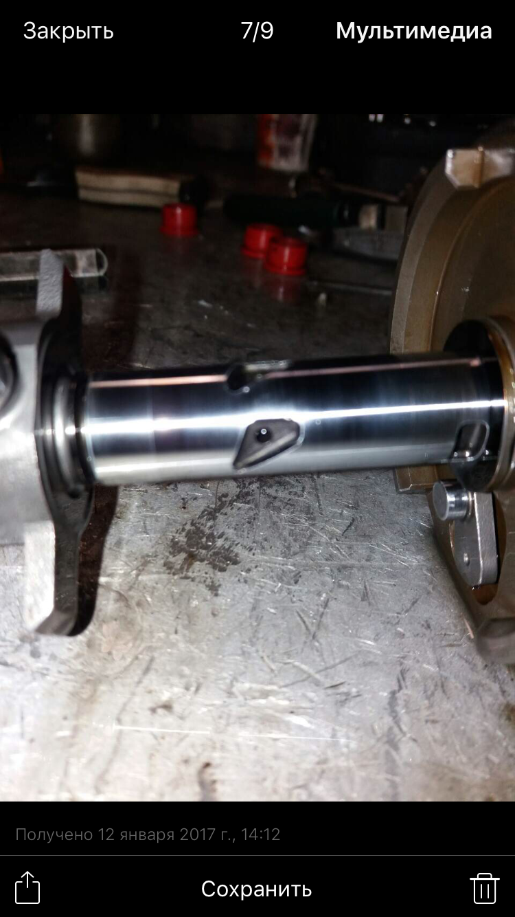

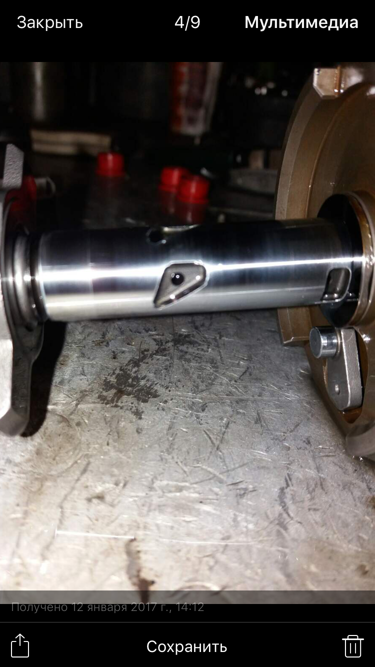

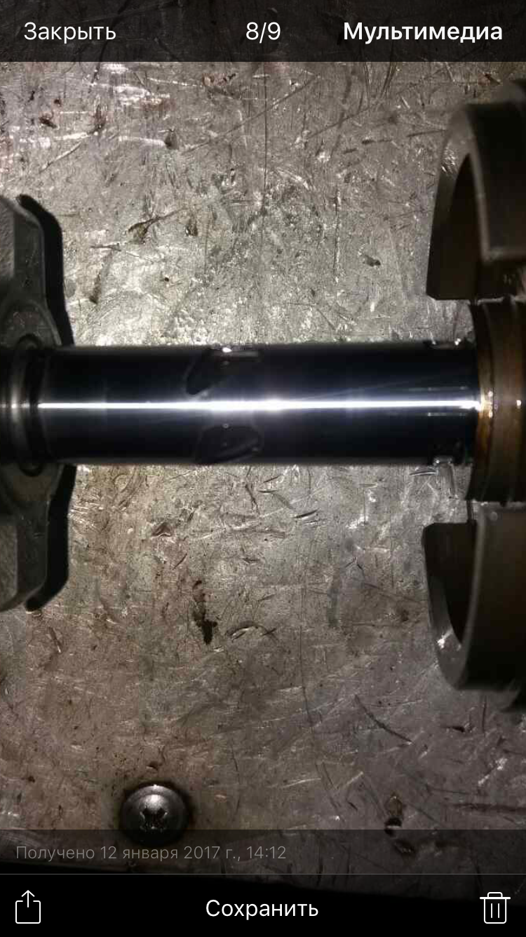

Выкладываю фото ротора,который был извлечен из ТНВД этого человека....Там все понятно.Если бы вы,Дмитрий,внимательно изучили бы форум,то начали бы не с замены бака,а с ремонта заливной горловины.В итоге сэкономили бы 500$ - бак (где вы его кстати такой нашли,скиньте ссылку) и собственно сам ремонт 650$ и того = 1150$.Но вам еще придется постараться найти повторный ремонт за такие деньги.

а что ж Вы так занервничали-то ?postavka писал(а):Уважаемый....какая там ситуация,Вы прекрасно знаете.Либо молчите вообше,либо пишите как есть.Бесите...Напоминаете персонажа из мультика одного,который кричал..."Окело промахнулся"Dieseltronic писал(а):секретов здесь особо-то и нет
есть мнение- что роторы эти восстановлены достаточно неплохо
есть мнение противоположное
и то, и другое- недоказуемо
и что мешает Виталию выложить здесь свои обоснованные выводы ?

заметьте- за качество Вашего восстановления аз грешен ни единым плохим словом не отозвался
повторюсь- рОтора четыре с гравировкой попадалось на "убитых" насосах- и во всех случаях проблемка была НЕ в роторах
после переборки эти насосы работали счАстливо (без замены ротора)
а поскольку появилась не менее достойная альтернатива- вопрос лично для себя считаю решённым
всяческих благ
всяческих благ
