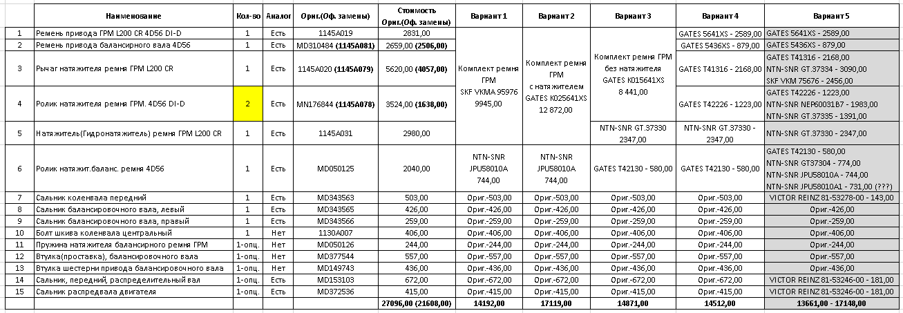

Всем доброго дня,
планирую замену ремня балансиров и ГРМ. Текущий пробег - ближе к 70-ти тыс.
В рамках планируемой закупки сделал проценку позиций по различным вариантам, см. таблицу в картинке ниже.
Что подскажете по позициям? Может какие другие аналоги рассмотреть или лучше ограничиться оригиналом?
Все позиции собраны в результате прочтения профильных тем форума.

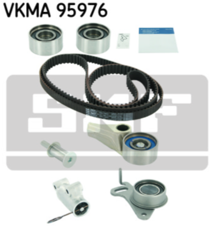

Coringa писал(а): 07 авг 2019, 17:03 Что подскажете по позициям?
купить сразу комплект K025641XS

mall писал(а): 07 авг 2019, 17:30 купить сразу комплект K025641XS
GATES K025641XS (12872,00руб.) это аналогичный комплект ремня ГРМ, как и SKF VKMA 95976 (9945,00руб.) в Варианте 1

SKF VKMA 95976
SKF VKMA 95976

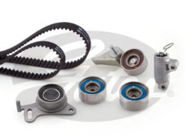

GATES K025641XS
GATES K025641XS

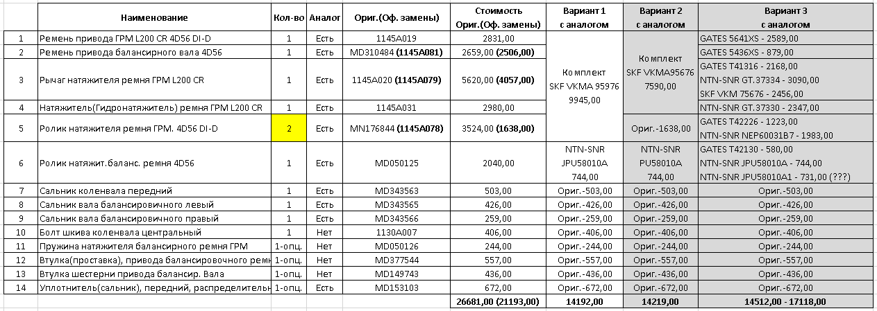

mall писал(а): 07 авг 2019, 23:19 Coringa, в общем бери тот комплект который нравится, по сальникам если не текут то лучше не трогать, остальное по состоянию.
Спасибо!
Предложение с GATES-ом рассмотрел в деталях, получается комплектом брать дороже чем по отдельности, см. новую таблицу ниже.
Стоимость автозапчастей
Mitsubishi Pajero Sport II Intense 2.5 Diesel(4D56 DI-D) MT 2014

Coringa писал(а): 08 авг 2019, 02:27 получается комплектом брать дороже чем по отдельности
зависит от продавцов, тут уже считали и получали обратное, а я комплект весной за 11 покупал.

Coringa писал(а): 08 авг 2019, 02:27 см. новую таблицу ниже
Можно вместо "Рычаг натяжителя ГРМ" взять три одинаковых ролика, и сделать новую таблицу. ))

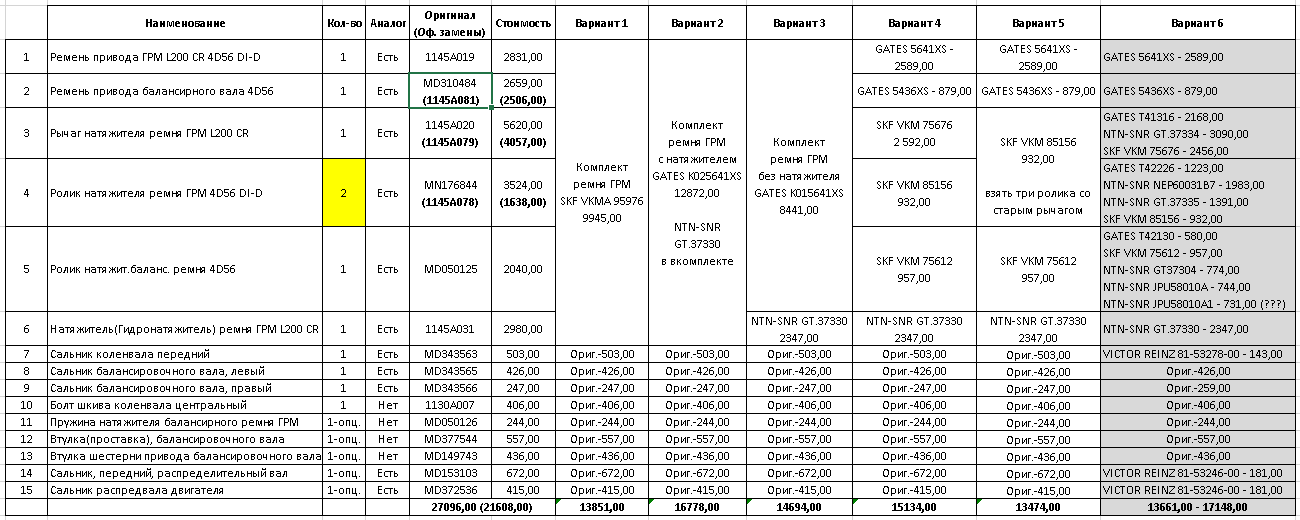

Coringa писал(а): 07 авг 2019, 22:49 имел ввиду аналогичный по составу. Оба комплекта с натяжителем. Производители разные
Копаем чуть глубже! GATES производит отличные ремни, но чьими роликами и натяжителями он доукомплектовывает свой набор?! SKF делает прекрасные подшипники, но чьи ремни в его ремкомплектах?! И главный вопрос: " какого качества эти "довески"?".
MAX68
Сообщения: 303
Зарегистрирован: 18 авг 2015, 21:02
Мой автомобиль(и):: МПС2 2014 АТ,Нисс ПАТФ 2010(2.5AT),НиссТерр2. 1996(2.4МТ)
Откуда: Н.Новгород
Благодарил (а): 10 раз
Поблагодарили: 44 раза
О ремне балансиров
Сообщение MAX68 »
SNOOPER писал(а): 08 авг 2019, 09:37 и сделать новую таблицу. ))
В этой таблице не правильно разложен набор от SKF VKMA95976 (вариант 1)!
Вариант 2 тоже не верный по той же причине.
Ролик натяжителя РБ есть в наборах и NTN JPU58010A НЕ НУЖЕН !!! :*STOP*:

скорректировал таблицу по замечаниям, новую см. ниже.
Также добавил вариант с тремя роликами со старым рычагом.
SKF VKM 75676 предлагается только под Рычаг натяжителя ремня ГРМ 1145A020/1145A079. Может есть SKF под другие позиции?

О ремне балансиров
Сообщение Coringa »
MAX68, спасибо за наводку с SKF
Изменённая таблица, см. ниже.
