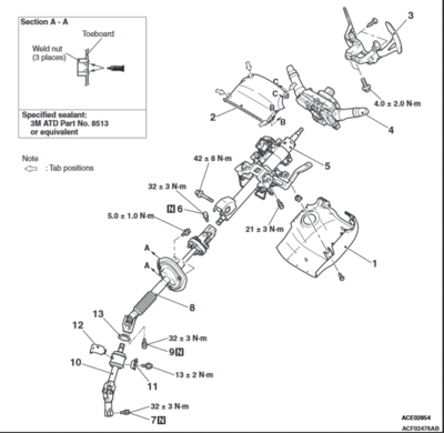

Случаем, ко второму спорту никто колонку от третьего не примерял? Нижнее крепление изменили, непонятна ширина верхних, а в остальном похожа. Походу кусок под цифрой 8 надо ставить от старой колонки.
