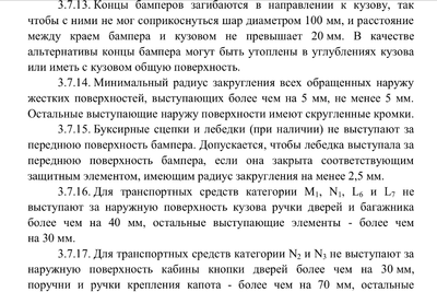

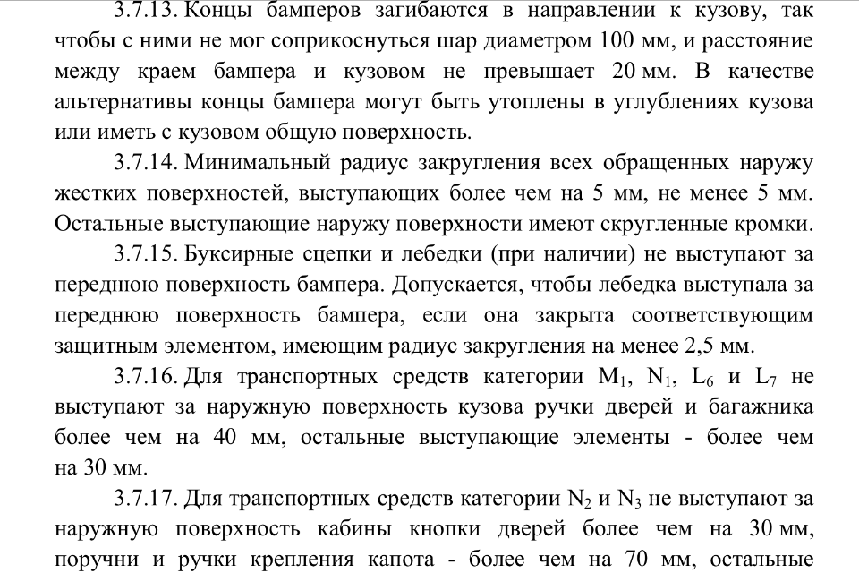

Прочитал сегодня весь техрегламент от начала и до конца (493 страницы),нигде не написано про лебёдку и шноркель на автомобилях М1 и N1. Про выступы за габариты кузова: если элементы выступают,то не должно быть острых углов.
Про лебёдки написано только для грузовых т/с (М2;М3;N2;N3),и спецтехники.
Вот колпаки на колёсах,фаркопы да,при условии,что они выперают за пределы. Багажники всех типов- попадают под регламент,даже детские кресла.
