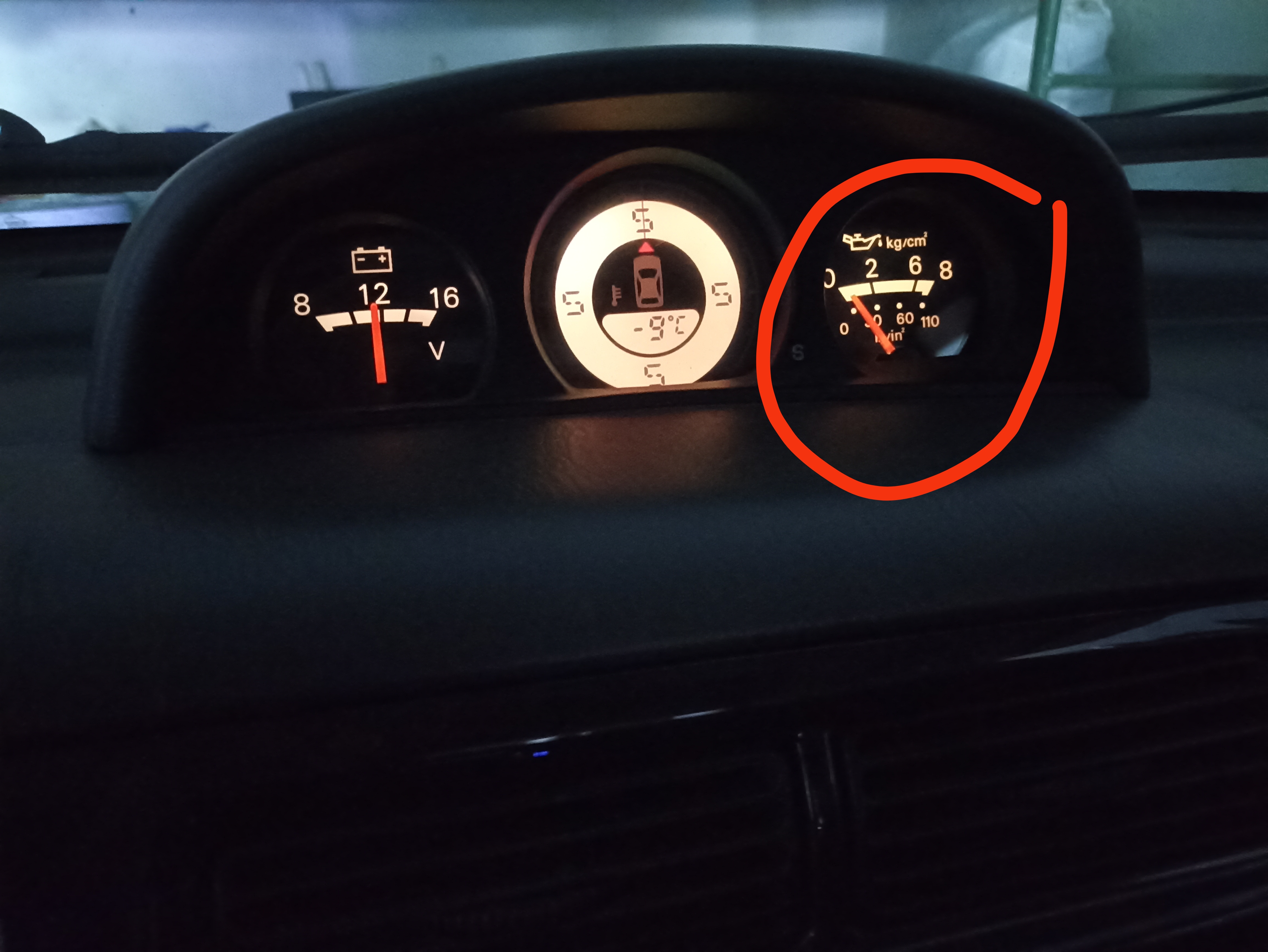

Нужно было поменять датчик масленки. Его сняли упала стрелка манометра в салоне. Говорят есть гдето второй.
Вот и интересуюсь. Несколько лет назад тоже самое было. Тогда поменяли два датчика. Физически я их не видел

Serel писал(а): 03 фев 2025, 07:33 Его сняли упала стрелка манометра в салоне.
А манометр что показывал?
Стрелка ползала по мере прогрева?
Или на одном месте всегда?

dvm99 писал(а): 03 фев 2025, 08:32 манометр что показывал?
При заводе машины стрелка максимально поднимается и падает до середины постепенно. Этот показывает прогноз погоды. Больше чем на самом деле. Несколько датчиков меняли все не родные, все показывают туфту.

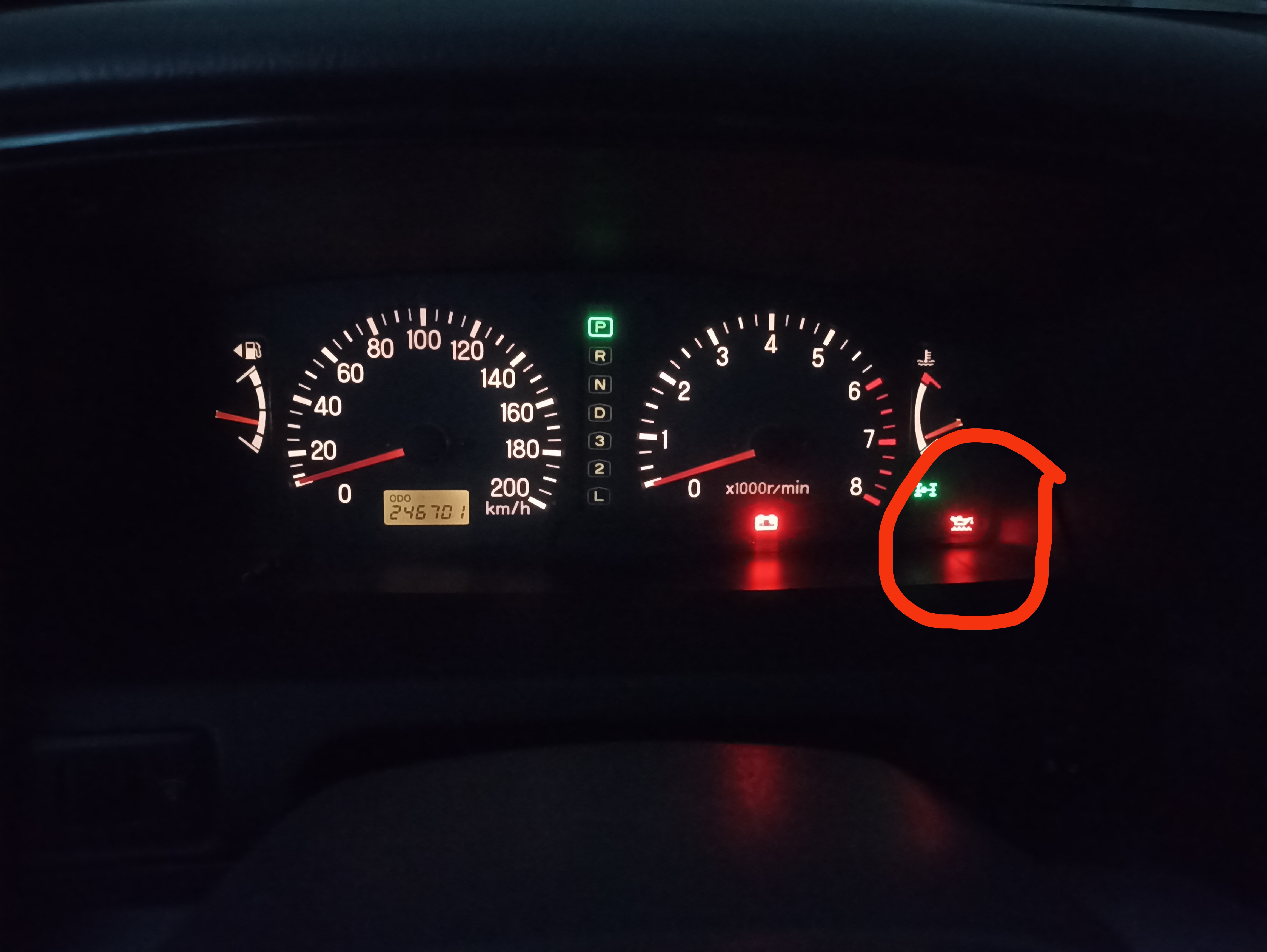

Как выглядит символ?
Красная маслёнка, или красная маслёнка на волнах?
Serel
Сообщения: 341
Зарегистрирован: 06 май 2018, 16:20
Двигатель:: 6G72 Бензин
Откуда: Амурка
Благодарил (а): 52 раза
Поблагодарили: 12 раз
Поиск номеров оригинальных запасных частей. по VIN коду вопрос/ответ
Сообщение Serel »
Вот эти
