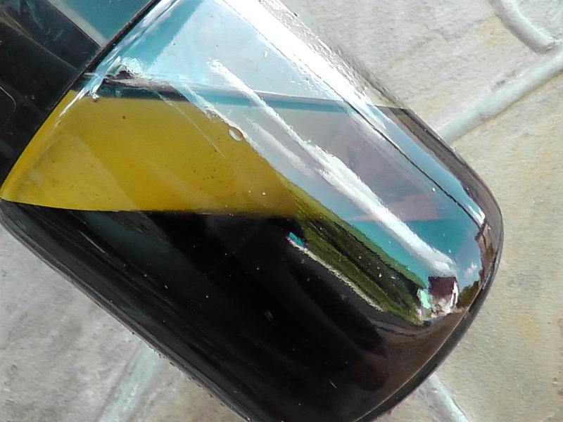

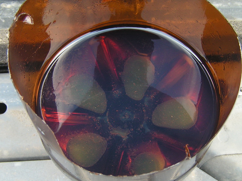

Re: Повышение мощности CR
SKS после Тюменской зимы, я открутил бы отстойник топливного фильтра и слил в прозрачную ёмкость. Посмотрел бы на осадок. Он чаще встречается в двух видах. Соединения добавок с водой, датчик воды в таком случае не реагирует и явная мазута. Это что касается тупления и недостатка проходимости топлива. Все замены фильтра помогают не надолго, так как если что то попадает в бак, то выход есть только через топливную, а фильтр не пропускает и увеличивает концентрацию, с пробегом.
Что касается дымности, то возможно в интеркуллере полно масла и конденсата. Вчера только сливал с дополнительного маслоуловителя и не расчитал с приёмной ёмкостью. Перелилось на машину и под неё, теперь весь двор в мазуте. Снимать интеркуллер, сливать с него конденсат.
Давно собираюсь врезать, в нижней части сливной краник.
