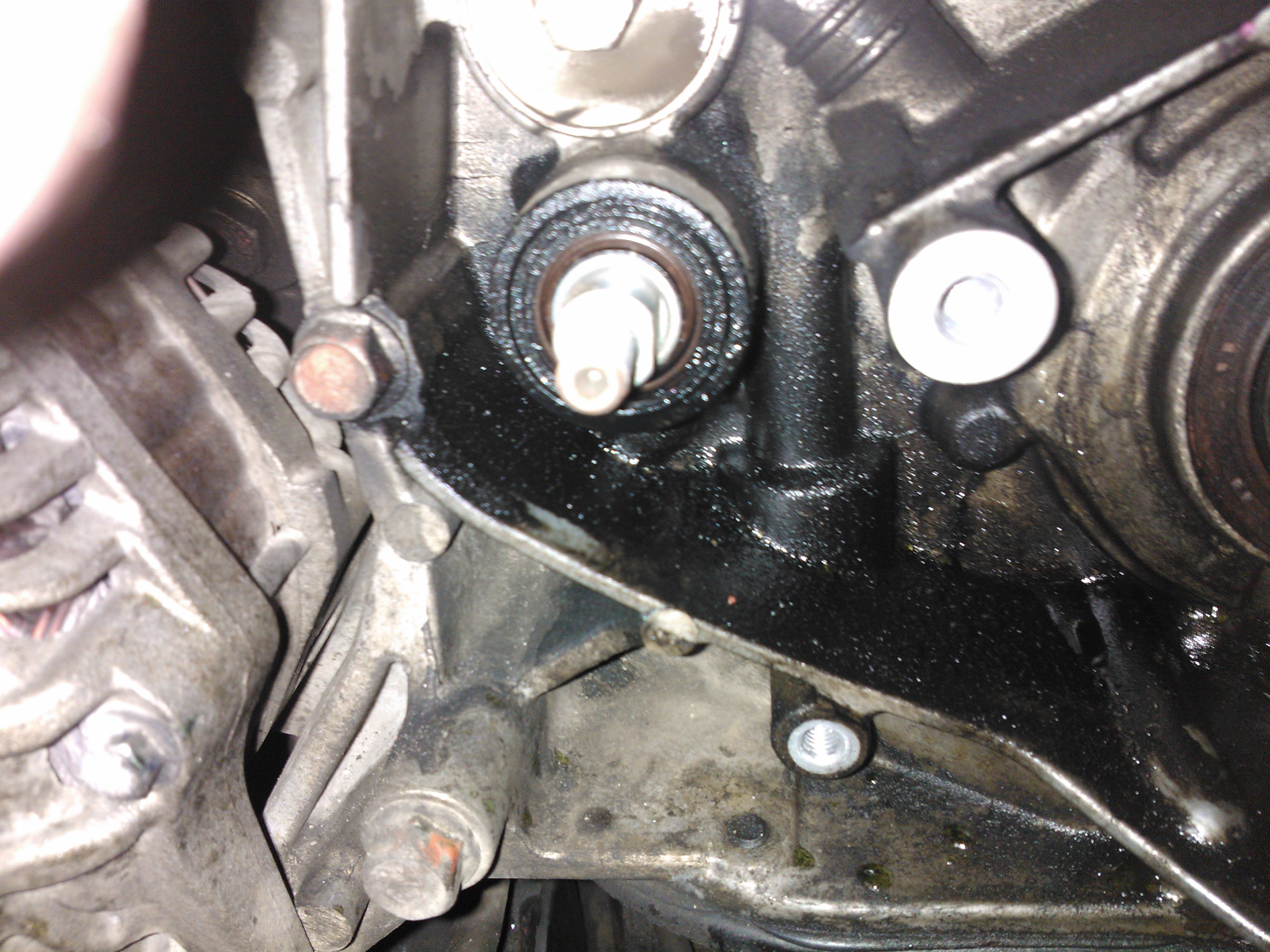

Сделал. Потёк сальник балансира. Ремень балансиров под замену.Свят писал(а): Я где-то через неделю встану.

А у меня и сальник нижнего балансира и коленвала потек, но не так как на твоем фото, значительно меньше, ролики, ремни выглядели как новые, экономить на них не стал, заменил все, в том числе и втулки балансиров.Свят писал(а):Сделал. Потёк сальник балансира.Свят писал(а): Я где-то через неделю встану.

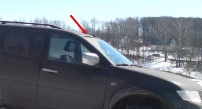

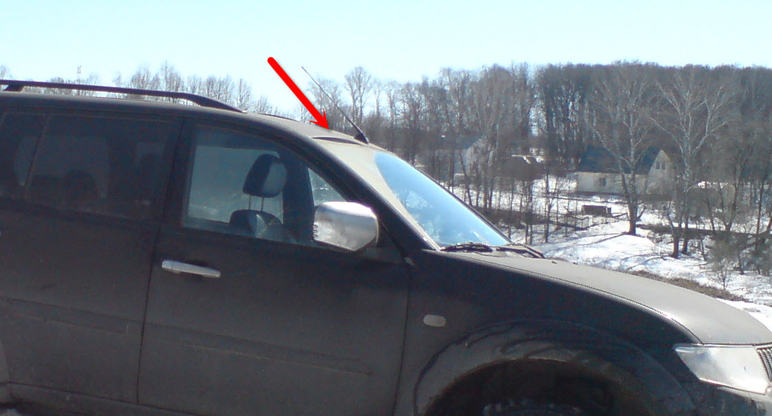

Вылезла правая часть верхнего уплотнителя лобового стекла.
Я так понял, это часто встречается. Заправил обратно. А теперь внимание, вопрос - стекло пыльное, грязное, пока вправлял, под резинку тоже наверняка пыль набилась.. СтОит потом резинку выдернуть и почистить ее и посадочное место? Или нет смысла заморачиваться? Не будет вода проникать, если из-за пылегрязи где-то неплотное прилегание к стеклу?

Раза три уже заправлял эту резинку. Вылезает обычно после дальняка по трассе на больших скоростях. Ничего ни разу не прочищал, протечек пока слава богу нет.

Боюсь, если на скорости 160км/ч сотни две километров пролететь, то жвачка не поможет. Но такая лафа у меня бывает только раз в год. В Крым летом езжу, под Харьковом есть кусок автомагистрали, который года 3, как нормально сделали, пока позволяет развивать такую скорость. Так вот после него регулярно заправлять приходится. А так в обыденной жизни не выскакиваетnewbie писал(а):3 раза?! На жувачку ее что-ли посадить..

Я больше 120 не езжу в принципе. А от керхера не выскакивает? Если им особенно усердно на мойке стекла поливают?

Лично у меня после мойки ни разу не было.newbie писал(а):Я больше 120 не езжу в принципе. А от керхера не выскакивает? Если им особенно усердно на мойке стекла поливают?
