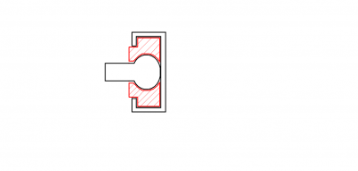

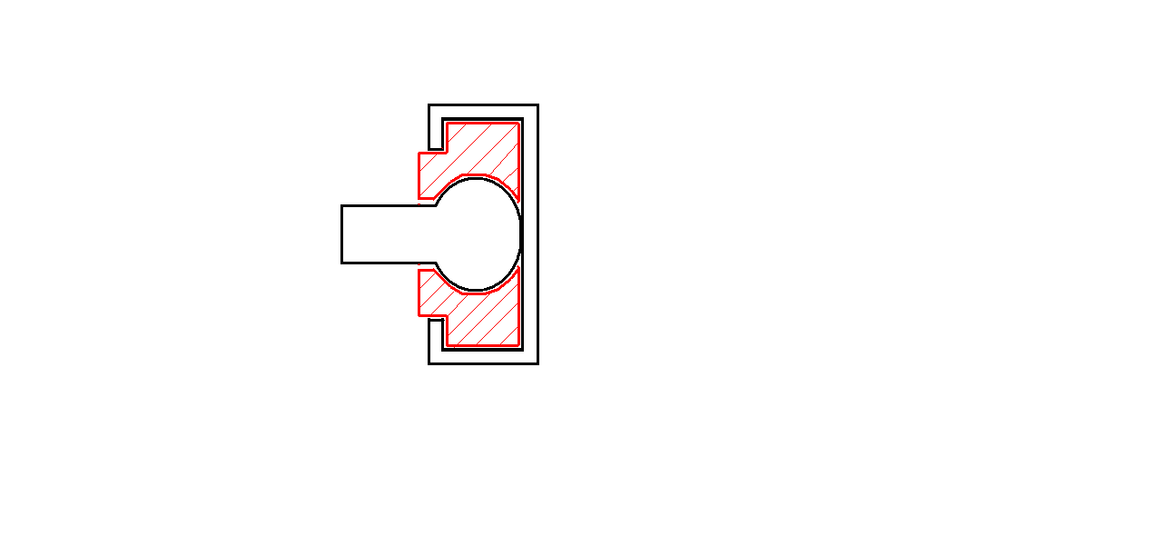

люди добрррые, подскажите пожалуйста, если кто заморачивался со стеклоподъемником, с какого агрегата на джуниор может подойти? брать новый либо контрактный не позволяют хвинансы, а начнется, чего доброго, жаркое лето одним кондеем не обойтись.а суть вопроса вот в чем верхняя планка к которой крепятся держалки для стекла представляет собой с-образный прохвилек в котором бегают бобышки стеклоподъемного мех-ма на которых натянуты капроновые или еще х.з.из чего изготовленные ролики (на разрезе показанно красным). так вот ето, что красное лопнуло, бобышка вылетает из планки и стекло падает во внутрь двери, а далее разборка- сборка.

аналогично!!!SAptyp писал(а):так вот ето, что красное лопнуло, бобышка вылетает из планки и стекло падает во внутрь двери
Мысля была выкинуть эту бобышку полиэтиленовую, налепить сварки холодной, и обточить под размер бобышки...
ну либо эпоксидкой залить под эту форму, и так же обточить..
пока не пробовали.. еще прохладно)))

развиваем тему..[/quote] найти бы токаря ювелира да кусок фторопласта, было бы ваще буджетно, дело за малым,а отдавать за подобную лабуду ради одного ролика 3-4-5 килоруб.накладно. чтой-то япы не продумалипо расходникам.![:Очень злой: :]:-O:](./images/smilies/Nezloy01.gif)
