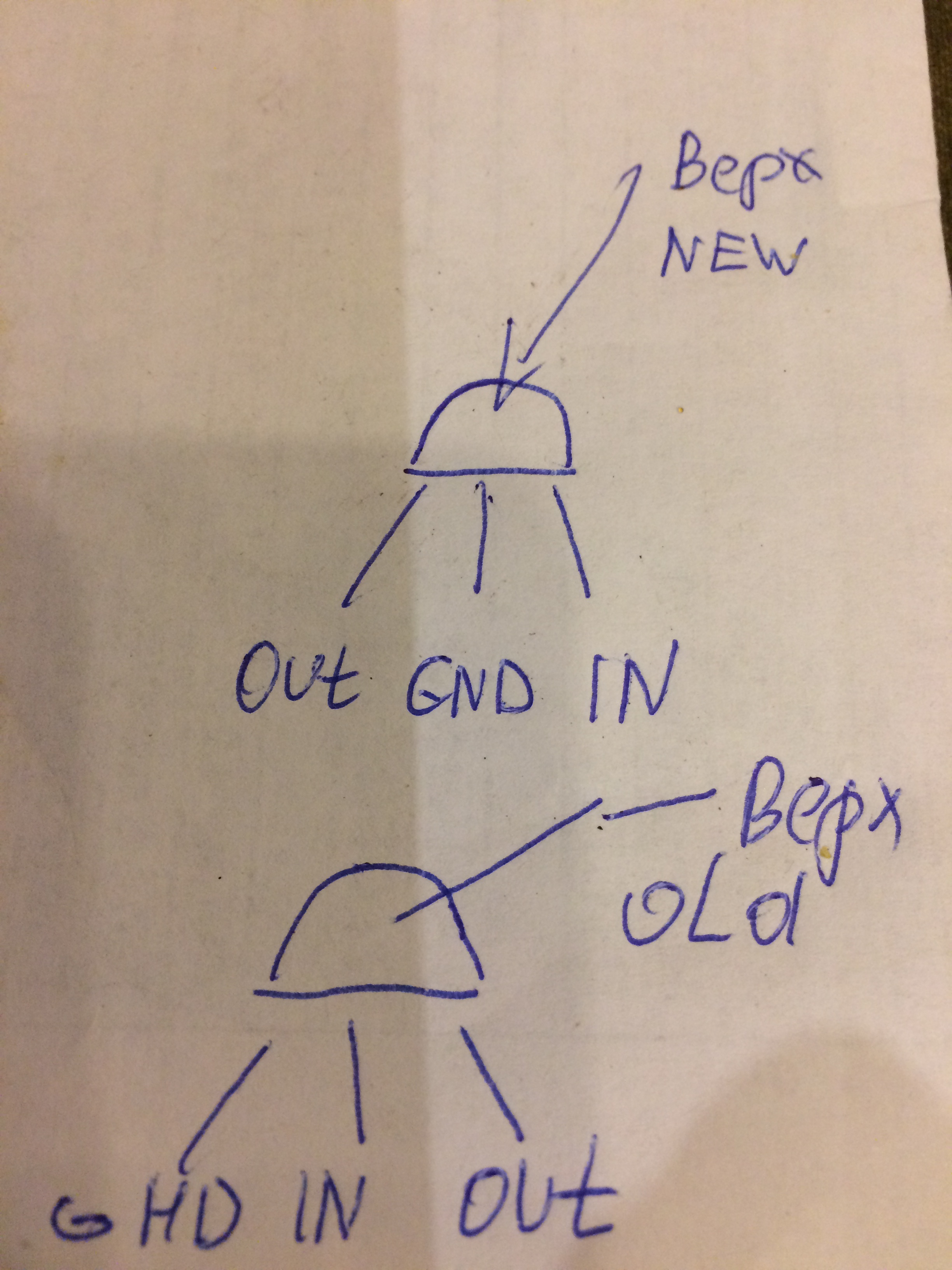

Фреди писал(а):
Adel060 писал(а):
Фреди писал(а):Евгеньич, а по даташиту (расположение "ног" - GND(земля/минус), Vin/Input(+питания), Vout/Output(+3.3В)) у твоего нового стаба (LP2950ACZ-3.3/NOPB) тоже самое что и у оригинала DD2 7533-2 ?
Я просто в этих делах ни бум-бум ::-[: , сам заказал LM1086IT-3.3/NOPB, при заказе других вариантов небыло, теперь жду :*WALL*: .
Я что то свой победить не могу, прочерки прочерки... то включается то умирает)) куда у нас можно его отвезти?
:*DONT_KNOW*:, буду искать методом тыка.
Не надо методом тыка. Опасно. Вечером посмотрю, да и сфотографирую.

Короче, лопнуло у меня терпение ждать :*CRAZY*: , нашёл я LP2950ACZ-3.3/NOPB и отдал паять "первому встречному" мастеру по ремонту телефонов, про разные "ноги" предупредил и картинку с даташит дал. Принес и подключил в машине - не работает мультик вообще, будто питания нет :*SCRATCH*: . Разобрал мульт сам посмотрел место пайки и обнаружил, что мастер перепутал "Input" и "Output" местами :*WALL*: (если бы дружил с паяльником сам бы сделал). Кто знает подскажите - чем это грозит, мульту или стабу LP2950ACZ-3.3/NOPB "песец" пришёл? Или можно только перепаять "ноги" правильно и всё обойдётся? Просто я в этих делах полный профан, да и мастер который делал оказался невнимательным.

Фреди писал(а):Короче, лопнуло у меня терпение ждать :*CRAZY*: , нашёл я LP2950ACZ-3.3/NOPB и отдал паять "первому встречному" мастеру по ремонту телефонов, про разные "ноги" предупредил и картинку с даташит дал. Принес и подключил в машине - не работает мультик вообще, будто питания нет :*SCRATCH*: . Разобрал мульт сам посмотрел место пайки и обнаружил, что мастер перепутал "Input" и "Output" местами :*WALL*: (если бы дружил с паяльником сам бы сделал). Кто знает подскажите - чем это грозит, мульту или стабу LP2950ACZ-3.3/NOPB "песец" пришёл? Или можно только перепаять "ноги" правильно и всё обойдётся? Просто я в этих делах полный профан, да и мастер который делал оказался невнимательным.
Ну пипец!
Евгеньич писал(а):...умеющему обращаться с паяльником (мелким) и способным правильно разобраться в расположении выводов...
На самом деле думаю, что ничего страшного произойти не должно. Ща мульт разберу - фото выложу.

На плате сфотографировать не могу. ( Лови "даташит" от меня.

Евгеньич , извини за тупой вопрос: "верх" - это верх стаба без ножек? ::-[:

Фреди писал(а):Евгеньич , извини за тупой вопрос: "верх" - это верх стаба без ножек? ::-[:
Есс!!!

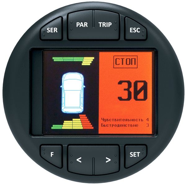

повторю вопрос
с таким размером экрана не задумывались сделать вход под камеру заднего вида?
к новой модели можно подключать парктроник? есть ли скрин экрана как это выглядит?
multitronics
Сообщения: 258
Зарегистрирован: 20 май 2009, 12:28
Поблагодарили: 21 раз
Re: Multitronics на NMPS?
Сообщение multitronics »
DenisR писал(а):повторю вопрос
От чего же не задумывались, задумывались. Пока нет такой возможности. Ну для камеры все-равно экранчик маловат.
Парктроник - можно. Выглядеть как-то так: http://www.multitronics.ru/files/c590-2-big.jpg , проговаривания расстояния до препятствия в сантиметрах голосом на родном и могучем.
