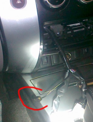

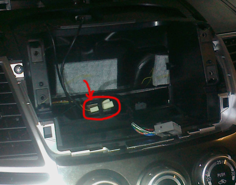

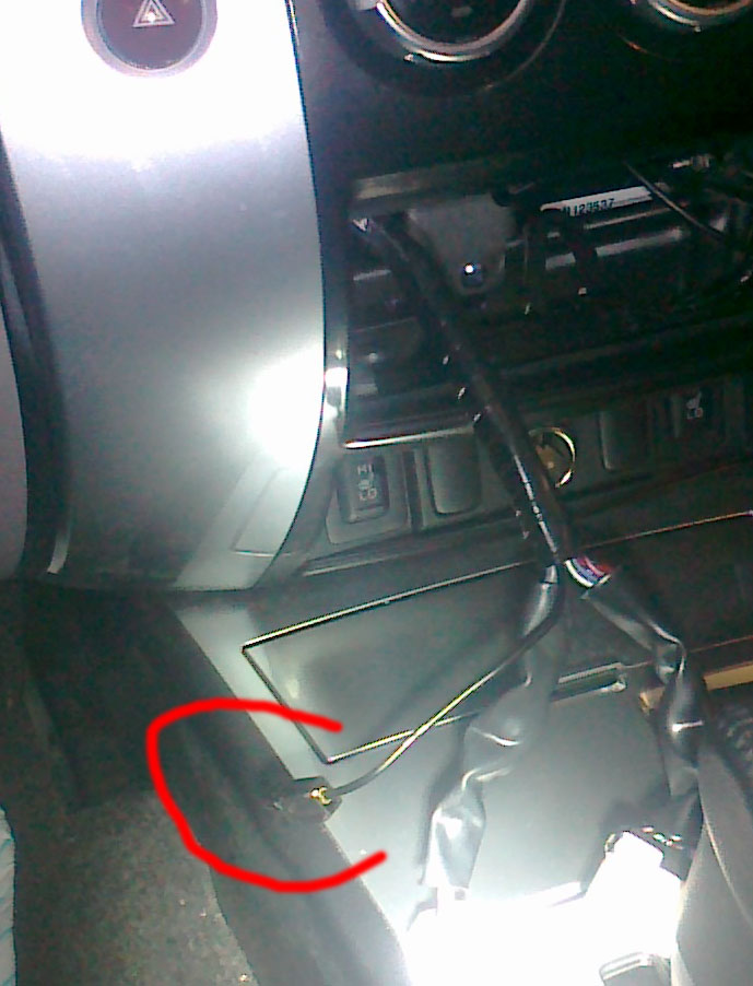

Всем привет. Запарился тут с установкой магнитолы, нашел два не прикрученых куска проводов, подскажите плиз, что это такое.
Полез уже после установщиков сигналки.
фото 1 - разъем из двух проводов, один желтый, другой коричневый, сам разъем фиксирован на стяжке и свободен, так должно быть или че туда втыкается.
фото 2 - один черный толстый провод, разъем мама, скорее всего земля, откуда он может быть? ботался за баллалайкой.
заранее спасибо.
заранее спасибо.

Второй чёрный - родная земля от балалайки вроде бы. Я когда свою менял - у меня именно он был вставлен в родную, его и задействовал.
Первый - фиг его знает, может, от датчика освещённости отсутствующего?

примерно такие мысли у меня тоже, просто хотел убедиться.
про датчик на форуме читал, что смысла от него особого нет, наверно все закручу, дабы не болталось.

Посмотрел по схеме - PHOTO SENSOR, разъём C-08, двухконтактный, провода: жёлтый с чёрной полосой и коричневый с чёрной, по расположению совпадает. ОН!Mad Fisherman писал(а):примерно такие мысли у меня тоже, просто хотел убедиться.
