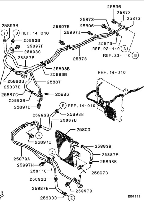

Уважаемые коллеги, прочитал почти всю тему и хочу поделиться своим мнением.
1. В NMPS присутствует радиатор АКПП - он интегрирован в радиатор двигателя.
2. Если вы приводите схемы охлаждения АКПП для стран с тропическим климатом то и указывайте что там стоит радиатор двигателя с большей охлаждающей способностью чем наш с вами в России.
3. Вы приводите значения температуры АКПП измеренные неизвестно в какой точке АКПП, не поверенным прибором (обычная погрешность измерения дешёвых датчиков до 20%, приличных 10%).
4. Рабочую температуру АКПП вам может дать только производитель.
5. Если используете своё авто в тяжёлых режимах (см. руководство) - город, бездорожье, езда со скоростью более 120 км/час, буксировка прицепа, горы и т.д. - меняйте масла в 2 раза чаще.
5. Если ваша АКПП перегревается то очевидно и двигателю не очень легко, и если ставите радиатор увеличенного размера на АКПП, то позаботьтесь и о движке, хотя бы поставьте доп.вентилятор (особенно для бензинок, т.к. кпд у них ниже - следовательно они греются сильнее).
6. А самый простой вариант для улучшения охлаждения АКПП - поставить доп вентилятор на место интегрированного теплообменника АКПП (кому нравится могут называть радиатором - суть от этого не меняется) и вкорячить датчик температуры для включения пропеллера или ручной выключатель, если у вас стоит какая то модная приблуда, которая что-то показывает (т.к. это не измерительный проверенный прибор, а индикатор).
Всем удачи на дорогах.

Вы не добавили самый главный пункт - аварийный уход на 2-ю передачу (с 2013 года на 3-ю).buz61 писал(а):Уважаемые коллеги, прочитал почти всю тему и хочу поделиться своим мнением.

АКПП соединена с радиатором ОЖ для теплообмена, чтобы коробка и двигатель были одной температуры. Это не радиатор а Теплообменник!1. В NMPS присутствует радиатор АКПП - он интегрирован в радиатор двигателя.
Опять же не прав. У всех машин радиаторы одинаковые. Даже код детали для разных машин тропики или север одинаковый! В тропиках ставятся доп вентиляторы и возможно другие термостаты, но не радиаторы!2. Если вы приводите схемы охлаждения АКПП для стран с тропическим климатом то и указывайте что там стоит радиатор двигателя с большей охлаждающей способностью чем наш с вами в России.
Прверяли на всем, с помощью дилерских приборов так же!! Температуры выдает ЭБУ двигателя а не датчики дешевые.. мы просто смотрим её результат!3. Вы приводите значения температуры АКПП измеренные неизвестно в какой точке АКПП, не поверенным прибором (обычная погрешность измерения дешёвых датчиков до 20%, приличных 10%).
Все верно, только не АКПП а масла. а рабочая температура масла 90 градусов4. Рабочую температуру АКПП вам может дать только производитель.
Согласен, так все и делают5. Если используете своё авто в тяжёлых режимах (см. руководство) - город, бездорожье, езда со скоростью более 120 км/час, буксировка прицепа, горы и т.д. - меняйте масла в 2 раза чаще.
Ты не поверишь))))))))))) Ставим!5. Если ваша АКПП перегревается то очевидно и двигателю не очень легко, и если ставите радиатор увеличенного размера на АКПП, то позаботьтесь и о движке, хотя бы поставьте доп.вентилятор (особенно для бензинок, т.к. кпд у них ниже - следовательно они греются сильнее).
Радиатора нет! ставить нечего. вот поставим радиатор... а там и так хватит без вентиляторов! Читай внимательней6. А самый простой вариант для улучшения охлаждения АКПП - поставить доп вентилятор на место интегрированного теплообменника АКПП (кому нравится могут называть радиатором - суть от этого не меняется) и вкорячить датчик температуры для включения пропеллера или ручной выключатель, если у вас стоит какая то модная приблуда, которая что-то показывает (т.к. это не измерительный проверенный прибор, а индикатор).
И тебеВсем удачи на дорогах.

На самом деле, радиатор увеличенного объема существует и даже есть примеры его установки.Опять же не прав. У всех машин радиаторы одинаковые. Даже код детали для разных машин тропики или север одинаковый! В тропиках ставятся доп вентиляторы и возможно другие термостаты, но не радиаторы!

Ребята прежде чем спорить и приводить аргументы - изучайте мат часть и инструкции по эксплуатации
Кас теплообменника - посмотрите в википедии что такое теплообменник (в данном случае коробочка или трубочка с рёбрышками внутри другой коробочки или трубочки по которым текут жидкости и передают тепловую энергию) вспомните школьный курс физики и посчитайте количества тепла, которое отдаст ОЖ двигателя маслу АКПП через рамку корпуса радиатора.
В школе ведь не просто так учили, а чтобы потом применять в жизни.

Да мы тебя поняли - ты веришь в великую мысль производителя. Съезди в горы - начнет у тебя коробка в аварию уходить - тогда ты и скажешь, что все в порядке и теплообменника в радиаторе системы охлаждения достаточно для хорошей работы акпп.

на 2,5 ничего не сделать т.к. там судя по табличке стоит саый производительный радиато, а у кого 3.2 и 3.0 можно поставить от 2.5.
см. парраметр Performance kJ/h

Ув. человек, Ответь если вас не затруднит Почему на первых моделях спортов стоял радиатор АКПП штатно?buz61 писал(а):Если бы экономили бабки - не делали бы исполнения для разных климатических зон. Это не жигули.
Почему у нас в Казахстане (возможно и в РФ начнется) началась сервисная компания по установке радиаторов?
Через сколько нагреется АКПП если завезти двигатель и ни куда не ехать
Ну и почему при наличии теплообменника температура АКПП 110 градусов а двигателя 90?
