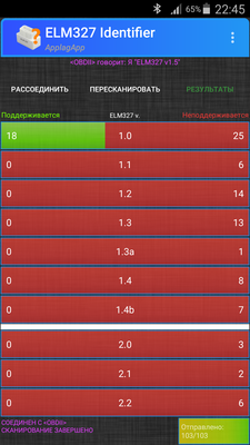

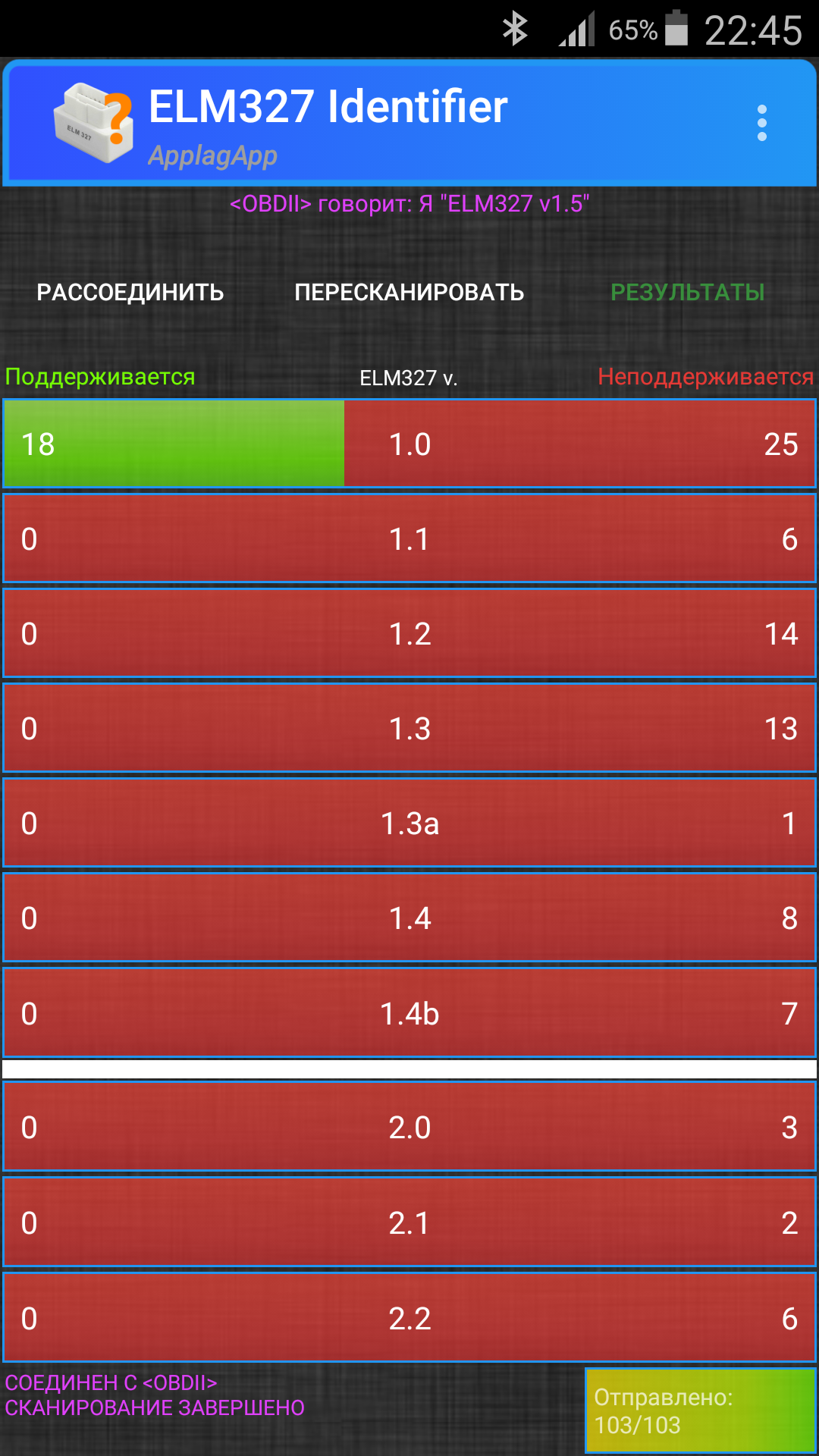

cintaks прошу Вас с помочь с подключением елм с Learn 4D56.
с обд доктром подключается, с торком подключается, с Learn ни в какую, а точнее подключение пишет успешное, а ошибки не находит(нечего не пишет) в опции обучить всё по нулям.
машина L200 4D56 МКПП DI-d 2008г андроид 5.0.1 galaxyS4.
посты выше прочитаны, но думаю что то делаю не так. ЕЛМ 1.5v
прошу помощи пошаговый.

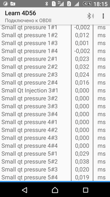

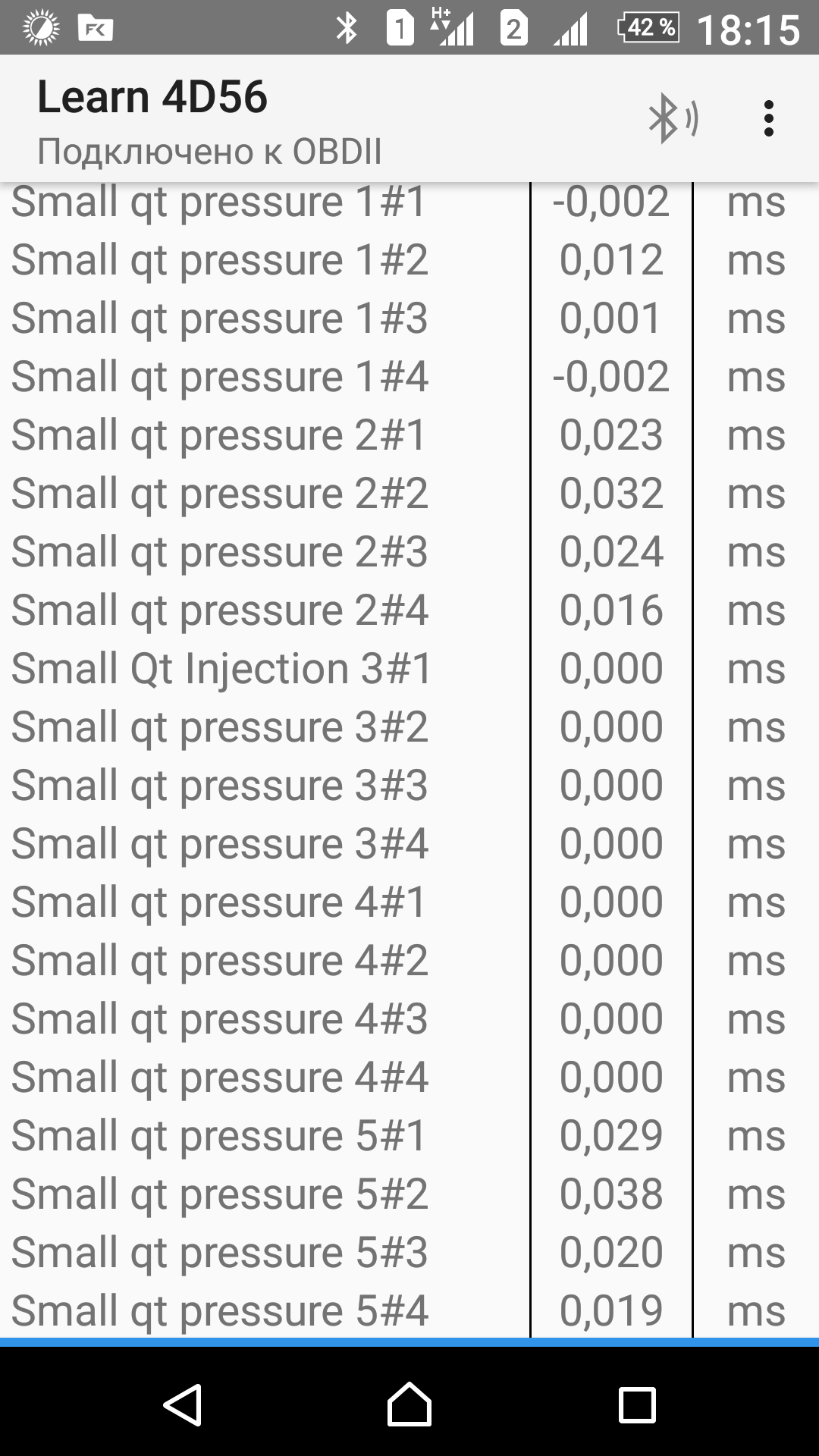

Добрый день. Сделал обучение малому впрыску. В принципе не в первый раз, но всегда значения корректировок форсунок 3 и 4 этапа (шага, ступени или чего, не знаю как правильно называется) по нулям. Почему так ? Это нормально и что с этим можно сделать ?

Re: ELM 327
cintaks, подскажите приблизительно ЕЛМ каким параметрам должен соответствовать, чтобы ваша Learn 4D56 могла нормально ФУНКЦИОНИ́РОВАТЬ ?

Ответственно заявляю, что это для нашего 4d56, который с 2010 года, нормально.Serega77 писал(а):Добрый день. Сделал обучение малому впрыску. В принципе не в первый раз, но всегда значения корректировок форсунок 3 и 4 этапа (шага, ступени или чего, не знаю как правильно называется) по нулям. Почему так ? Это нормально и что с этим можно сделать ?
На заводе они так заложили в программу. Своими глазами видел.
Можно это дело конечно подправить, чтобы эти коррекции появились, но я что-то не рискнул бы такое делать, хотя вполне могу.
В общих словах, они запрещают отрицательные коррекции форсунок на давлениях 90 и 120 Мпа.
Забей, это так настроено на заводе. Ошибки в этом никакой нет.

70 и 100 ты хотел сказать? А про 150 они не запрещают? А то ни кто ни чего ответить не может, почему нули на 3.4.5 шагах -_-

Сервисмануал отстает от жизни. Верить можно только мне.Stork писал(а):70 и 100 ты хотел сказать? А про 150 они не запрещают? А то ни кто ни чего ответить не может, почему нули на 3.4.5 шагах -_-
Data List Reference Table
У нас, с 2010 года 90 и 120 Мпа. До 2010 года 70 и 100.
Они просто запрещают отрицательные коррекции на этих давлениях. До 2010 года запрещали отрицательные коррекции только при 70 Мпа.
То есть, другими словами, если форсунки например немного льют, и во время обучения например выставились отрицательные коррекции, то отрицательной коррекции НЕ будет и будут нули.
У меня также нули. Забейте. Это заложено на заводе с 2010 года.
Надеюсь что многие теперь смогут спать спокойно.
PS. В сервисмануале очень много неточностей. Верить ему категорически нельзя.
