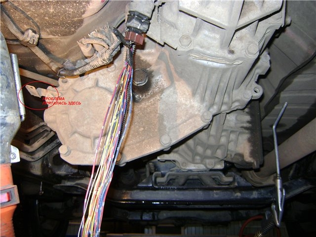

lesnik5000 писал(а):Судя по подписи у тебя спорт1 и 4х ст АКПП?
Небыло первых тракторов с АКПП.
Смотрите проводку к коробке.

Re: Глюк в работе 5-ст АКПП
Сообщение Alex911-13-10 »
Нет у мну спорт 2010 года ((((( 2.5 турбодизель .
Сообщение lesnik5000 »
Если неисправность в проводке около коробки, поищи по запросу "ингибитор" там картинку SNOOPER давал ккуда смотреть вероятнее всего.
Сообщение drozd272 »
либо жгут потёрся в месте крепления хомутом
Сообщение Армеец »
drozd272 писал(а):либо жгут потёрся в месте крепления хомутом
Согласен на 100.
Именно там и надо смотреть в первую очередь, потом выкидывать штатный держатель проводки и ставить нормальный хомут без сильной затяжки.

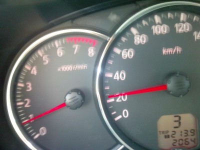

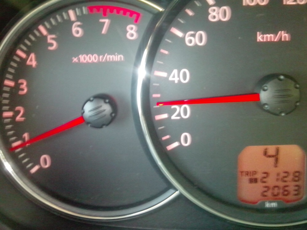

Вобщем возможно это новая инфа от меня по коробке,узнал случайно в пробке
Всем известно,что наша коробка работает так...1я=18км,2я=20км,3я=35км,4я=50км с 50км 5я передача...правельно?
Теперь факт с фото,у меня 4я включается с 25км,вот фото
И как это понять,опять новая прошивка???Возможно это у бензинок так или только у машин с 14 г.в.?Надо посмотреть бензинки 12-13-14 года,а так же дизеля 14г.в.У меня был дизель 12 года,4я включалась после 35км,но ни как не в 25км.Вобщем остальное не изменилось,так с 25км и едешь до 50км,потом 5я.Получается сдвинули в низ две скорости.
Aids42
Сообщения: 380
Зарегистрирован: 30 ноя 2013, 20:25
Мой автомобиль(и):: Pajero Sport 2013 4D56
Откуда: Новокузнецк
Благодарил (а): 24 раза
Поблагодарили: 21 раз
Сообщение Aids42 »
а это... как ты так смотришь? у меня всегда D отображается :) я что-то пропустил?
Ручку дёргает из D в типтроник.
