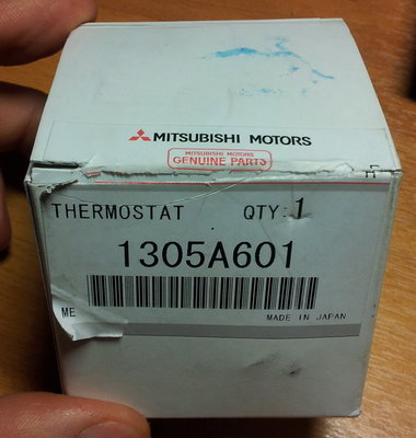

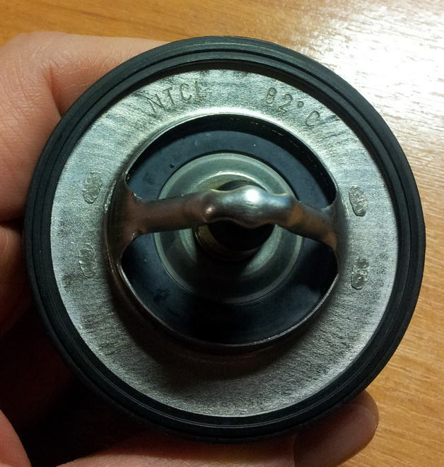

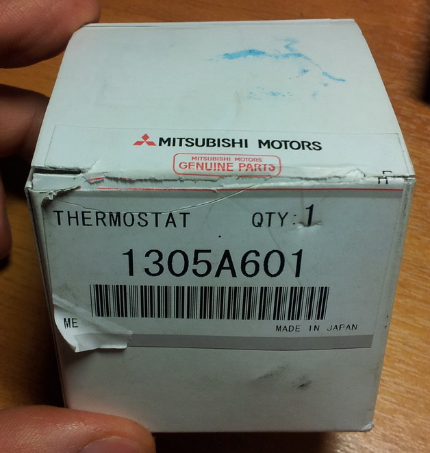

Приехал мой термостат 1305A601. Даже made in Japan
Судя по обозначению - производства Nippon.
Сварил. Открывается, как положено, на 82 плюс-минус, так как не уверен в точности термометра. Ход - примерно 12 мм.

Всегда считал что наш родной термостат имеет номер 1305A192AlexK26 писал(а):Приехал мой термостат 1305A601. Даже made in Japan
exist привезет его за порядка 2000 рублей.
autodoc и emex предлагают замену на 1305A601 с ценой от 1000 рублей и ниже.
Короче, я посеял зерно сомнения, насчет бесплатного сыра....
С другой стороны, если сам сварил и показатели все в порядке, то вероятно все будет нормально
Но exist предлагает на замену только 1305A102, который еще дороже....
Нужно смотреть последнюю ASA и искать правду....

Хм, где-то здесь же в теме было, что родной 1305A601. Поверил на слово.Napic писал(а):Всегда считал что наш родной термостат имеет номер 1305A192AlexK26 писал(а):Приехал мой термостат 1305A601. Даже made in Japan
С другой стороны, если сам сварил и показатели все в порядке, то вероятно все будет нормально![]()
Что такое тогда этот 1305A601? То же ведь митцубиши.
Предложения по заменам артикулов на емексе и автодоке - это их собственная инициатива, на производителя они не ориентируются?
