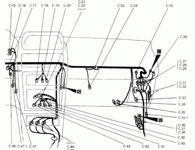

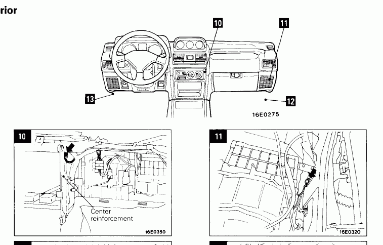

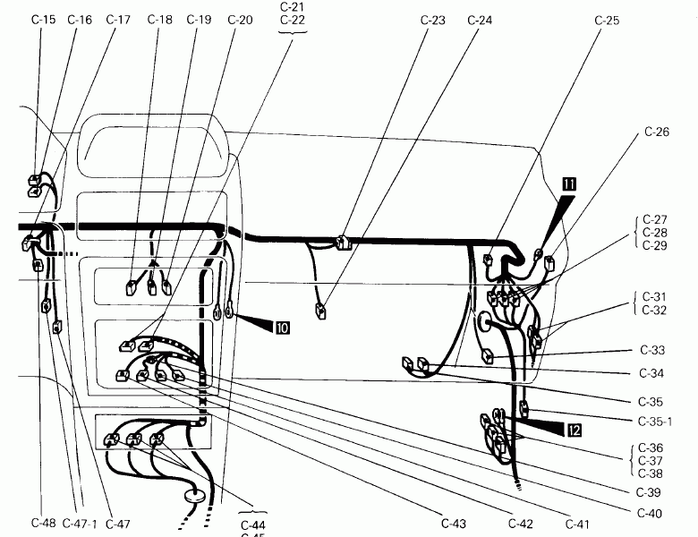

А она точно поднимается?klon515 писал(а):оворачиваю ключ в положение зажигания (не заводя), а стрелка показания температуры сразу поднимается на показание 60-65 гр.
Может просто не опускается на ноль?
- dvm99
- Сообщения: 22755
- Двигатель:: 6G72, 12клап.,
- Откуда: Свердловская обл.
- Благодарил (а): 776 раз
- Поблагодарили: 1117 раз
Re: Отвечу на вопросы по автоэлектрике
А массу 11 нашёл?klon515 писал(а):проверил, падает на ноль.
Такая фигня может происходить из-за плохой массы.
