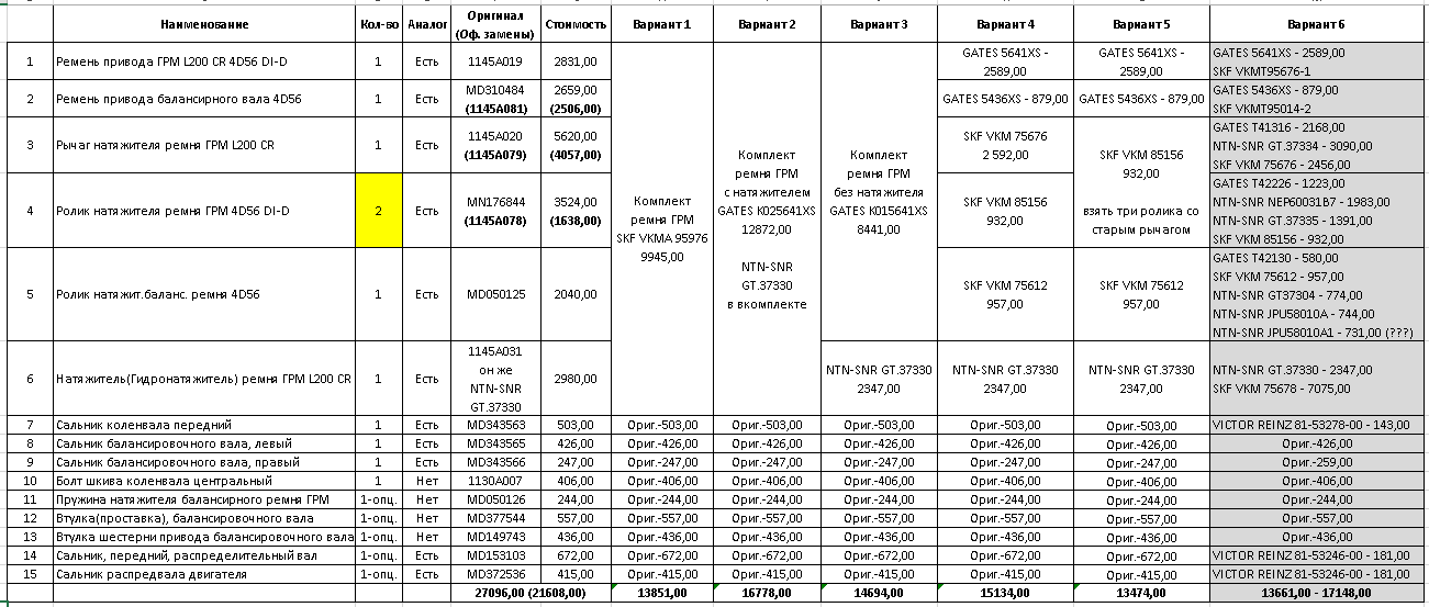

спасибо за SKF-позиции.
SKF VKM 75678(7075,00руб.) в сравнении с NTN-SNR GT.37330 (2347,00руб.) выглядит явно переоцененным.
Остановился на Вариант 4 по текущей таблице(см. ниже), жду когда привезут.
Во вложении
NMPS II(2008-2016)_TO-90000_ГРМ_РБ_2019.xlsx
(12.88 КБ) 80 скачиваний
прикрепляю Excel-файл, на который ориентировался. Было бы хорошо, если файл получит развитие в части полной комплектации для ТО-90

Coringa
Скажите, а позиции с 11 по 15 - это для чего менять?
Что-то ни в FAQ об этом не написано, ни в этой теме я не встречал (может невнимателен был).
Сообщения: 57459
Благодарил (а): 1023 раза
Поблагодарили: 4792 раза
О ремне балансиров
lbhp писал(а): Скажите, а позиции с 11 по 15 - это для чего менять?
Ну разве что пружина лишняя, остальное всё в теме.
