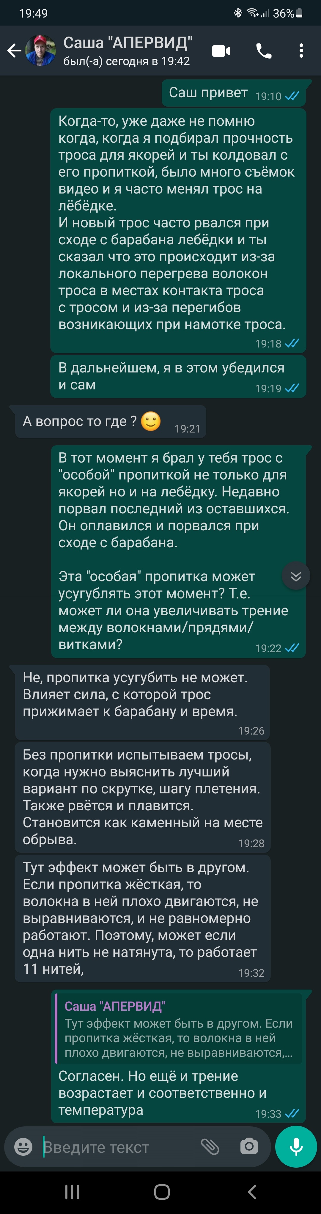

У меня другая информация. Переписка с производителем этого троса ниже

psn26 писал(а): Переписка с производителем этого троса ниже
Там ничего нет про приплав целого слоя к барабану.

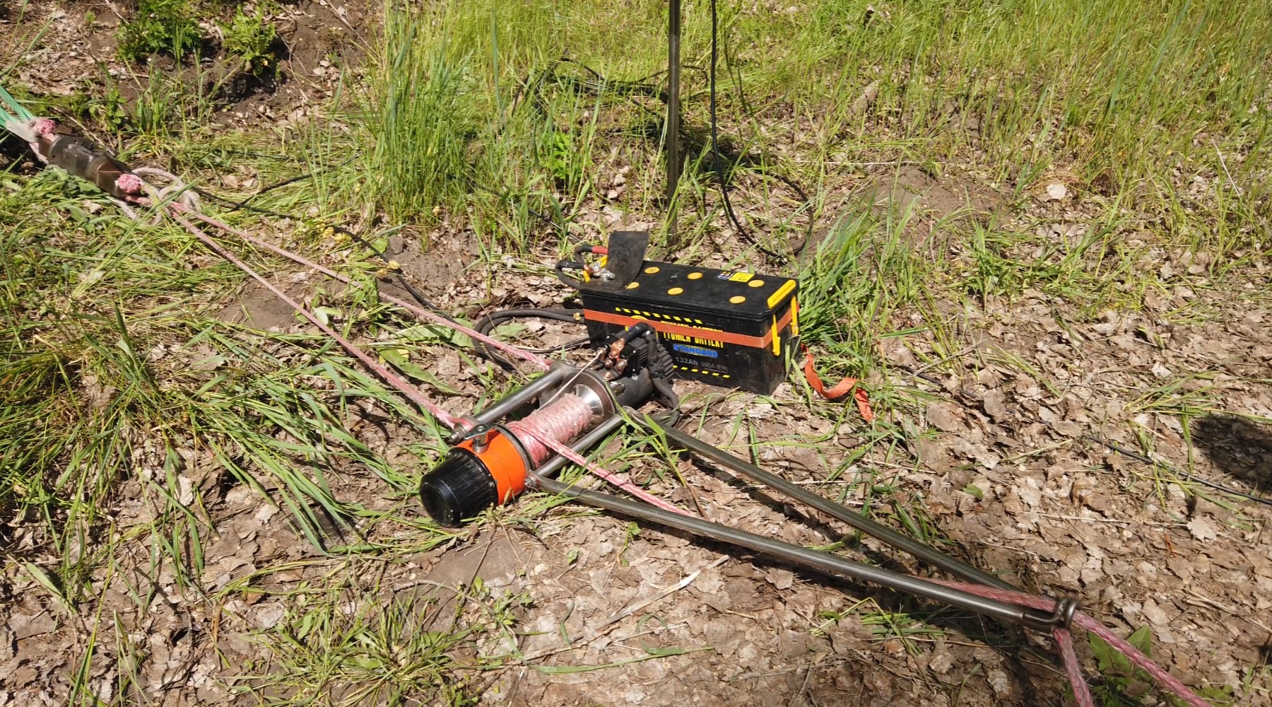

Смотри на состояние троса на фотках ниже.
На первой фотке, снизу справа, это почти самый конец троса, который цепляется за якорь. Состояние троса удовлетворительное.
На второй фотке, первый слой троса. Ему уже почти конец и он порвётся именно на этом месте, буквально через неделю (видео под картинками, смотреть с 2:55)
Последний раз редактировалось Сергей_Якорь 01 июл 2021, 23:01, всего редактировалось 2 раза.
