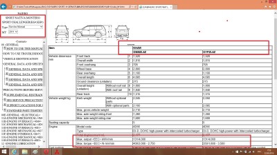

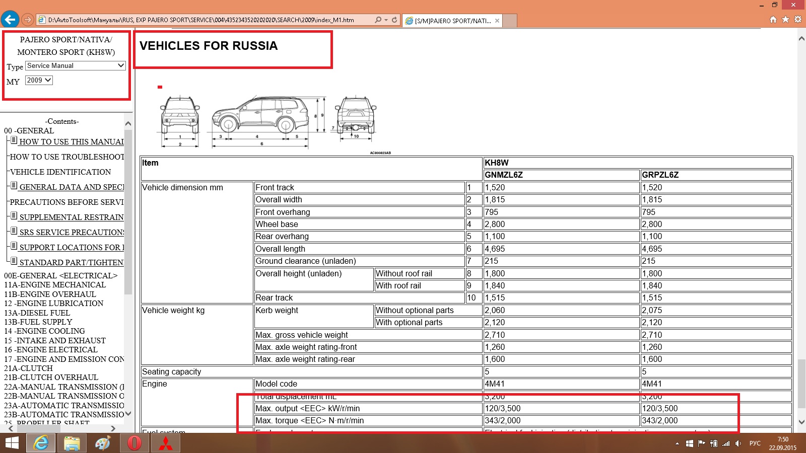

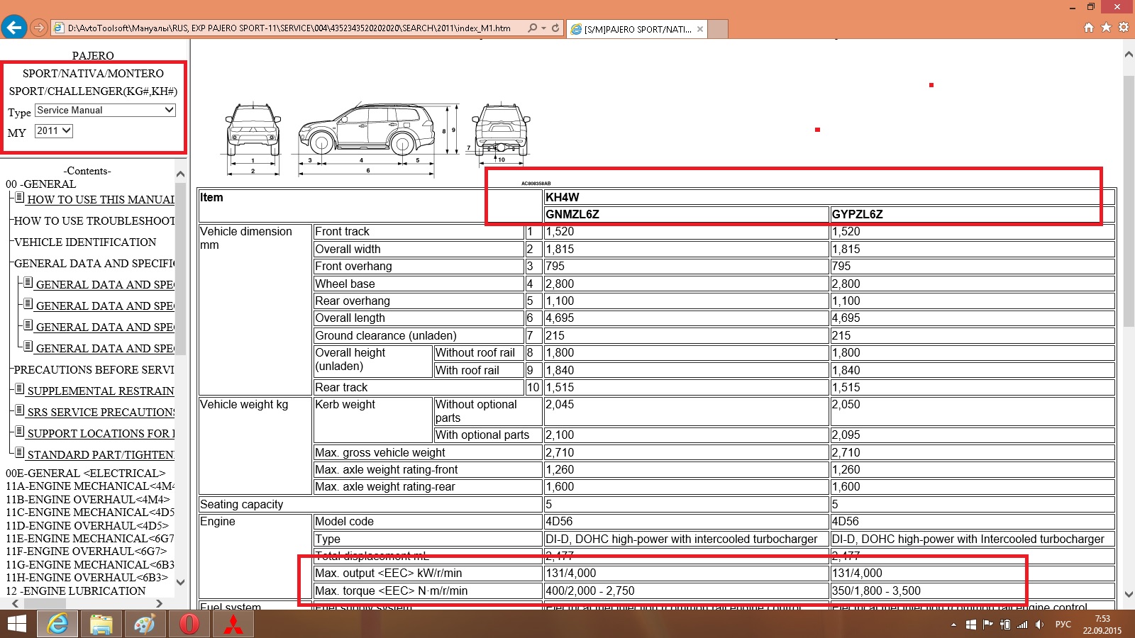

Re: Помогите информацией новичку! "вопрос-ответ"-II
Посмотрел и лишний раз убедился что иногда лучше жевать чем говорить.юрий юрикович писал(а):Керчанин, посмотрите характеристики моторов в 3,2 литра и в 2,5 и если Вы знаете способ, как сделать мотор с объемом в2,5 литра равным или мощнее 3,2 литра без форсировки - прошу в Стокгольм! (за премией)
спорт дизель 2,5- 178 сил, спорт бензовый (дизеля нет такого объема) 220 сил.
40 сил заметно для резвости езды (хотя может Вы геленваген в 500 сил примеряете)
2.5 имеет 131 kWt и 400 n/m при механике и 350 с АКПП
3.2 имеет 120 kWt и 343 n/m не зависимо от трансмиссии.
Различия в коей я перечислять не хочу.
Так что лучше жуй.....
