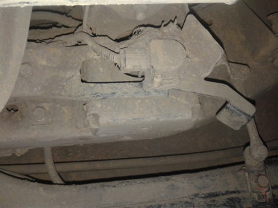

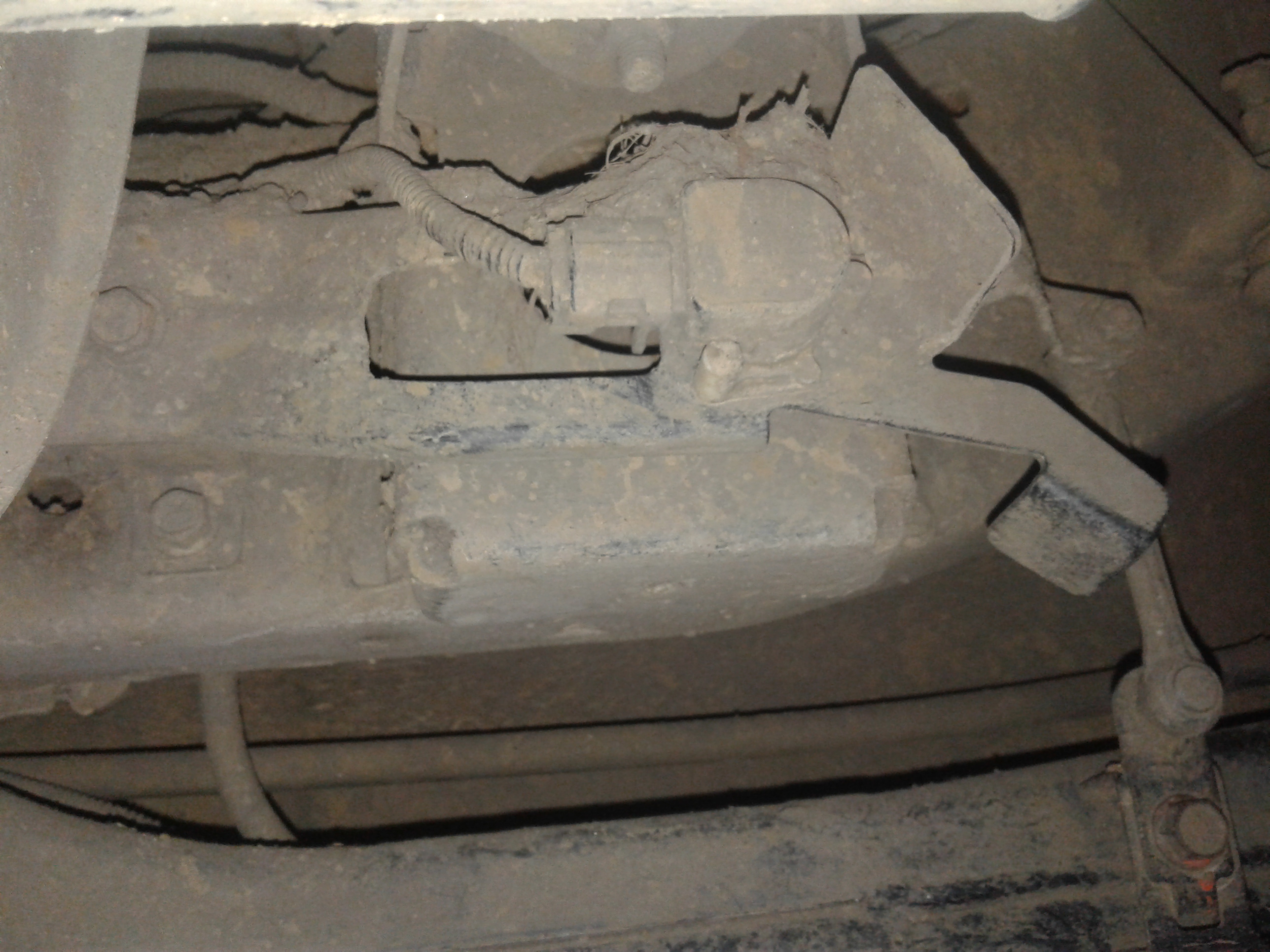

Всем привет. Менял резину и заметил с лева у заднего колеса какойто датчик прикрепленный к раме интересно что это за фигня?

kinechma писал(а):Всем привет. Менял резину и заметил с лева у заднего колеса какойто датчик прикрепленный к раме интересно что это за фигня?
Скорей всего, это авто-корректор фар, ну правда если авто в комплектации с ксеноном

Фото можно??? не совсем понятно о чем речь.kinechma писал(а):Всем привет. Менял резину и заметил с лева у заднего колеса какойто датчик прикрепленный к раме интересно что это за фигня?

Это автоматический корректор фар.kinechma писал(а):ща попробую

во блин!!! не за что бы не догадался. Благодарю!
