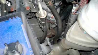

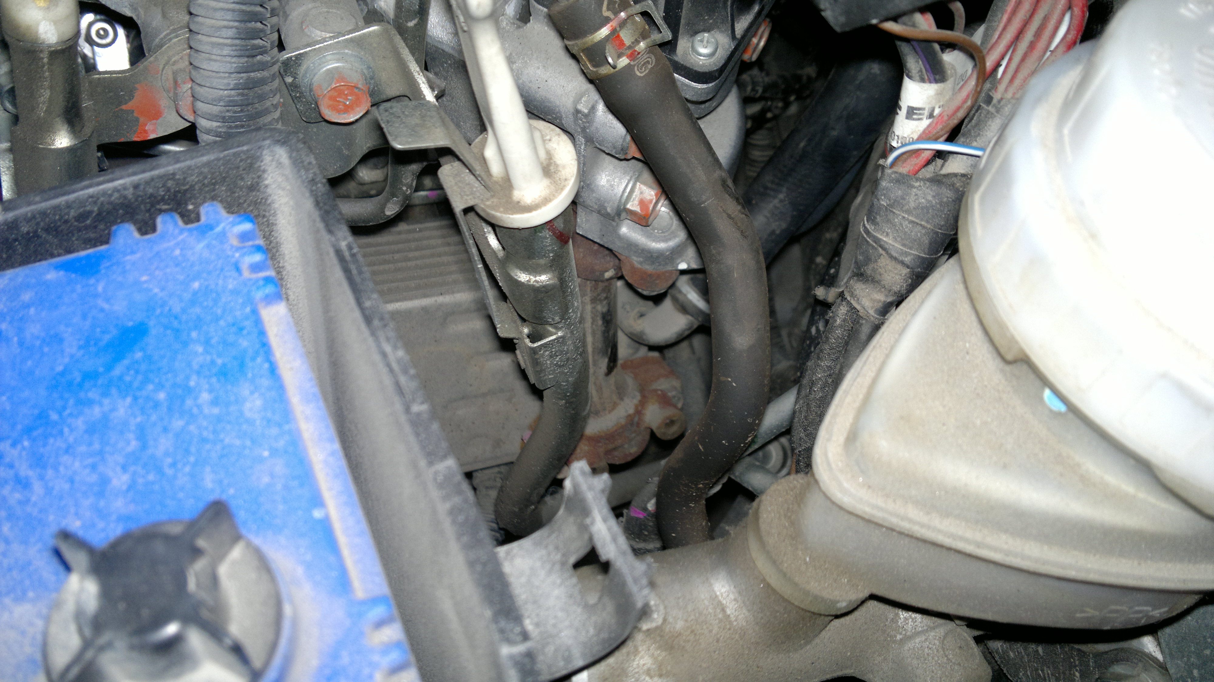

Bот сегодня какая беда приключилась. Поехал в командировку за 800 км от дома. Заправился на Газпромнефти, соляра уже летняя. В общем еду себе в удовольствие. На улице +8, солнышко, правда ветер сильный. Машина идет хорошо, мотор работает нормально. Дорога почти пустая, в общем валю как говорится на все деньги, скорость 130-140 км/ч. На блоке после сильного дымления включена карта 3. Все устраивает в принципе.
В общем проезжаю по правилам населенку, от дома отъехал уже около 120-130 км, начинаю немного притапливать и тут чек. Причем обычный значок по двигателю, плюс значки отключенной курсовой и системы стабилизации. Такое было пару раз на 6 карте. В пиинципе не страшно, т.к. несколько раз вкл/выкл зажигание и ошибка по курсовой уходит, а чек по двигателю через какое-то время. Но ехать можно и как правило больше не повторяется. Но тут насторожило, что загорелось на 3 карте, самой легкой по коррекции. В голову лезут всякие мысли, от топлива до отказа датчиков и пр. Откатываюсь на обочину, вкл/выкл зажигание. Ан нет, не срабатывает, горят все ошибки, но машина заводится, только обороты не держит, на газ реагирует вяло, не боььше 1800, ехать не хочет.
Немного стремно стало. Потом раз ошибки по курсовой стерлись, радостный закрывю капот, на газ и .... проехал метров 100 и все по-новой. Вот тут меня напрягло окончательно. Делаю вкл/выкл раз десять. Никакого толка. Завожу, глушу. Заводится работает ровно, но ХХ немного ниже обычного около 500 об. Глушу, завожу, ошибки не гаснут. Через какое-то время повторных вкл/выкл ошибка сбрасывается и вроде работает ровно. Наблюдаю, бац, через какой-то небольшой промежуток времени мотор как-будто поперхнулся и опять ошибка по курсовухе. Опять все повторяю в плане сброса ошибок, все тоже самое: ошибка долго не сбрасывается, потом раз уходит, и после нормального запуска и работы двигателя через какое-то время опять сбой и ошибка. Понимаю, что ехать так не смогу, впереди еще почти 700 км, понятно что надо вощвращаться. Но, блин, она не едет, на газ не реагирует, трогается с трудом, не то чтобы разгонятся.
В общем надо спасаться. Вспоминаю по карточку помощи отчаявшимся владельцам Мицубиси, звоню, отвечаю на вопросы, там вроде все понимают и обещают прислать эвакуатор. Обещание выполнили, через минут 15 звонок от эвакуатора, уточняем место моего нахождения, начинаю ждать. С учетом расстояния и пр. понимаю что помощь приедет часа через 2. Чтобы не терять время пытаюсь как-то ещеираз реанимировать авто. Чтобы исключить влияние блока (а тотна пикапе есть истерики обвиняющие во всех проблемах блок), сначала перевожу его в линейный режим, затем вообще отключаю джамперами. Машина раьотать лучше не стала, но появилось новенькое: при повторных циклах вкл/выкл иногда как бы с трудом стала зоводится, а потом глохнуть, при этом следующий запуск нормальный, но ошибки вообще больше немгаснут. Размышляя, прихожу к выводу: эвакуируют к ОД, там будут читать ошиьки и могут заинтересоваться элементами топливной системы. Найдут блок и свалят всю вину на него и на меня. Придется платить за диагностику и эвакуатор. Не охота. Поскольку все равно ждать, решаю снять блок вообще.
В общем когда я его стал вытаскивать, то увидел, что жгут проводов от блока попал на трубку, которая рядом с маслянным щупом (см. фото). Что это за трубка не знаю, но видимо горячая, т.к. жгут оплавился в месте соприкосновения. Как туда попал не знаю, возможно сразу проложил неправильно и не посмотрел куда, возможно потом он туда сместился. В общем на фото видно место оплавления и повреждения внутреннего провода. Чувствуя, что нащупал неисправность, быстренько вытаскиваю блок смпроводами, подцепляю родной разъем на рейку и завожу авто. Сразу же пропадает ошибка по курсовой, следом общий чек. Машин работает нормально и едет. Тут же отменяю эвакуатор, чтобы не ждать и возвращаюсь домой.
Поскольку был вызов через систему помощи, обязан явиться к дилеру, завтра поеду на диагностику, посмотрим что скажут.
В жгуте поврежден только один провод: зеленый. В принципе не было проблем устранить на месте, заизолировав его. Но был уже на психе и не стал разбираться сразу.
Обратно доехал без проблем. Провоцировал машину резкими разгонами и сбросом газа, ничего. Едет в принципе нормально, но с блоком веселей и легче.
Вот сейчас думаю, почему это случилось именно сейчас? Ведь блок стоит у меня уже полтора года. Может быть и повышенная дымность и пропадание тяги, которые соучались иногда, тоже от этого. В общем вот такие дела.

Горячая трубка, видимо, идет к клапану ЕГР.Надо у себя глянуть, что там творится. Хотя с заглушкой ЕГР там не должно быть горячё.
Bolero
- Сообщения: 64
- Зарегистрирован: 28 июл 2012, 19:20
- Мой автомобиль(и):: NMPS, МКПП, барабан эдишн
- Поблагодарили: 8 раз
Re: Повышение мощности CR
Я при установке блока, все провода стяжечками проложил вдали от горячих элементов и разъемы до щелчков подсоединил, никогда не было проблем с чеками и дымом, специально за собой просил поездить, чтобы проверить на дымность, нету дыма ни на одной карте, даже на девятой, только на 9 перепускной клапан на рейке частенько срабатывает, а так на постоянку езжу на 7 карте, ни дыма ни чеков ни разу не наблюдал, часто езжу с педалью в пол, правда у меня МКП.SKS писал(а):решаю снять блок вообще.
