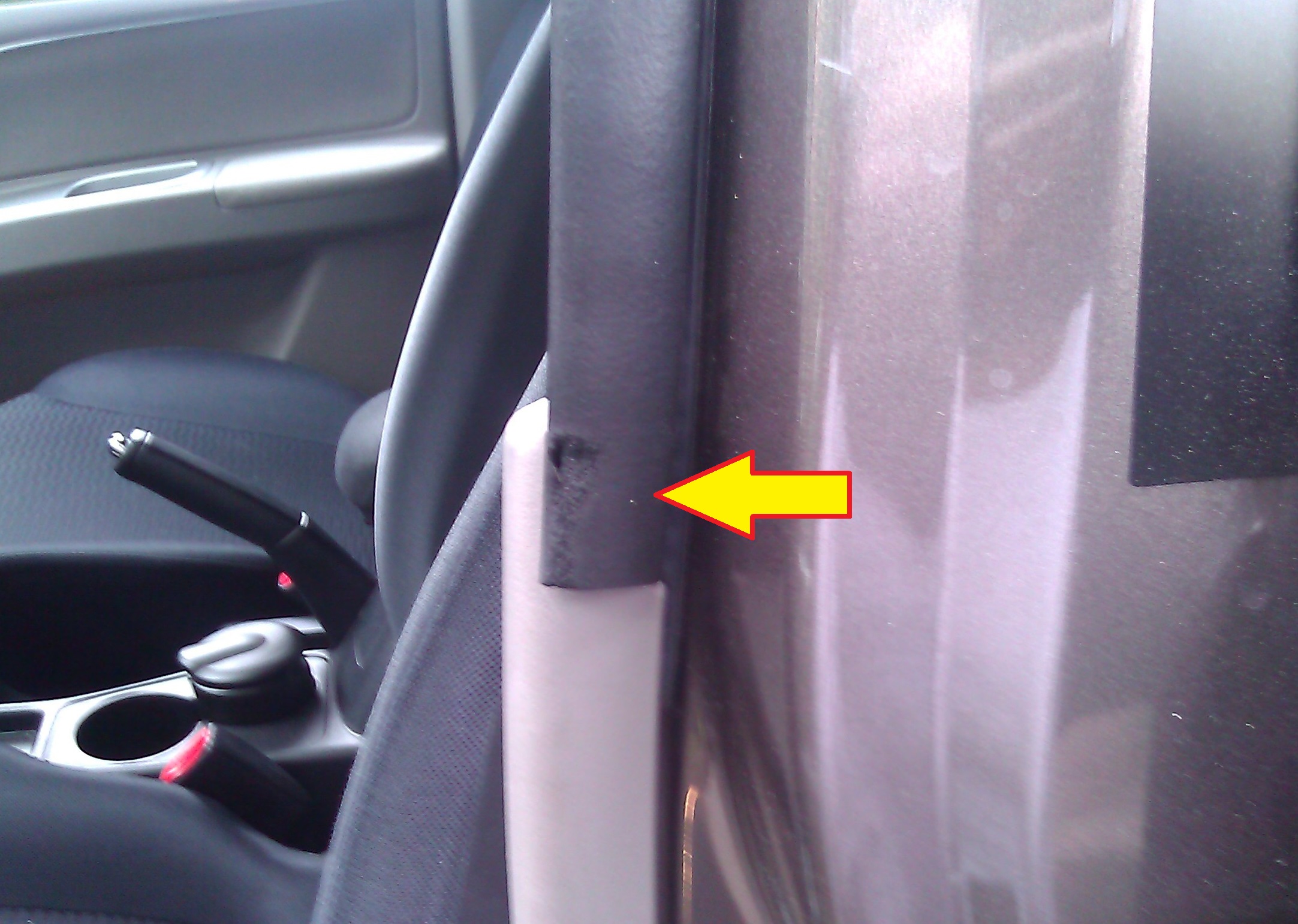

18000 км.
1 - На уплотнителе водительской двери появился участок с осыпавшейся резиной .
2 - Выпал правый фонарь подсветки номерного знака.
Причина: Разрушение большой защелки. Лечение - двухсторонний скотч по всей посадочной поверхности фонаря. Фонарь доставался ранее 2 раза (по инструкции).

Один в один и у маво Жорика.PERESVET писал(а):18000 км.
1 - Уплотнитель водительской двери появаился участок с осыпавшейся резиной .

А у меня эта часть уплотнителя за обшивку убрана. И всё ОК!PERESVET писал(а):18000 км.

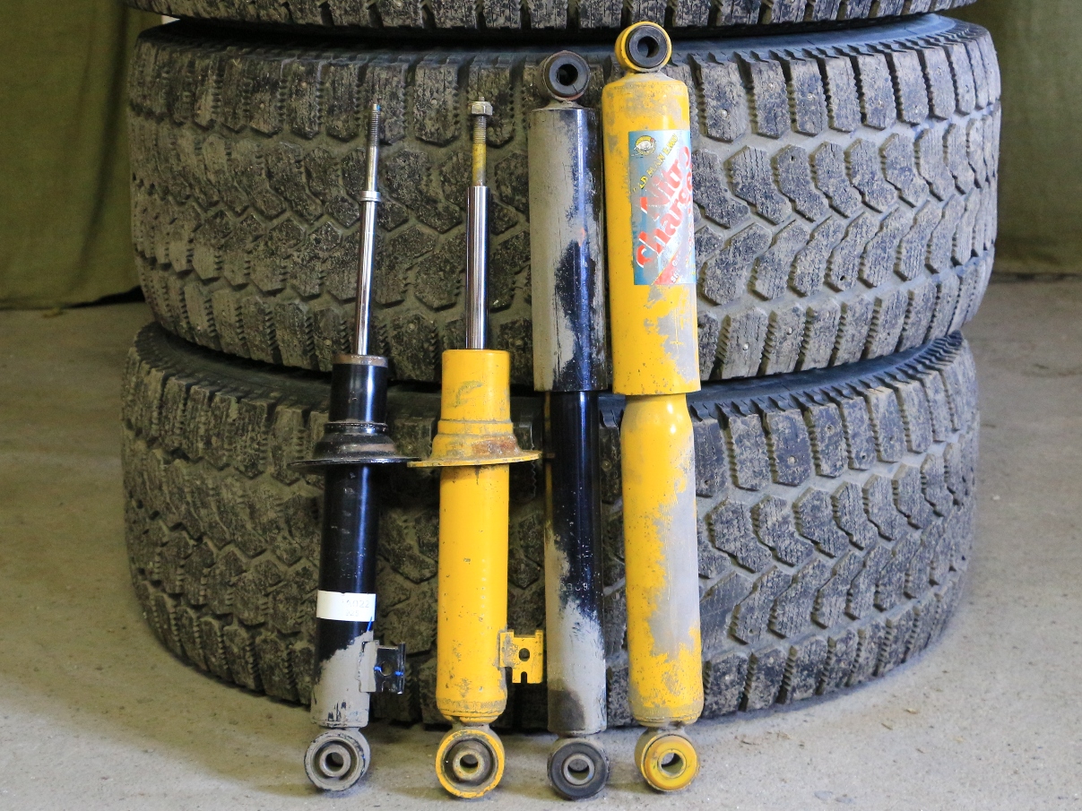

К вопросу о разности на отбой. Фото моей "коллекции"
