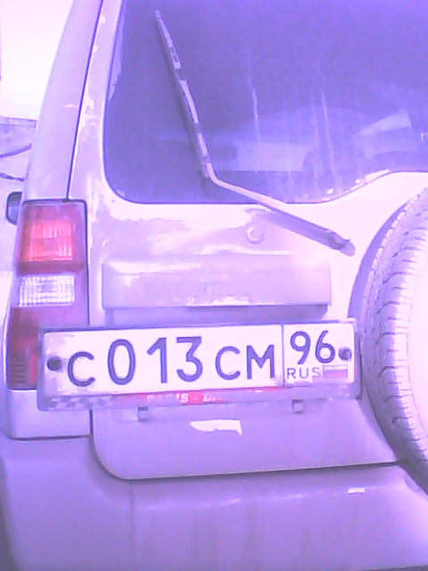

Sharon писал(а):А чуть не забыл - у кого как номер сзади повешен? :*DONT_KNOW*:
Mini H58A, 4A30, 2001, Turbo
Proffessor
Сообщения: 247
Зарегистрирован: 07 май 2010, 07:35
Двигатель:: 4А31, Н57А
Мой автомобиль(и):: Pajero Junior ZR-II 1996 г.
Откуда: Екатеринбург
Re: ВОПРОС-ОТВЕТ
Сообщение Proffessor »
аналогично номер висит..
так и не додумал, как его на запаску переместить
