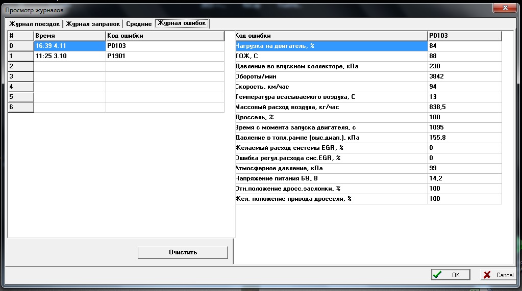

Прикольная феничка есть у мультика видная, если зайти в "Param32".
Прям таки видно, что ошибка P0103 вылезла не спроста: на полной тяге МАФ выдал через чур высокие показатели. Проблему решил быстро: почистил и поджал контакты. А мульт таки запомнил дату, косяк и параметры этого косяка.
РЕСПЕКТ мульту!
