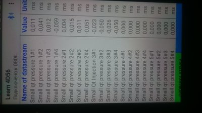

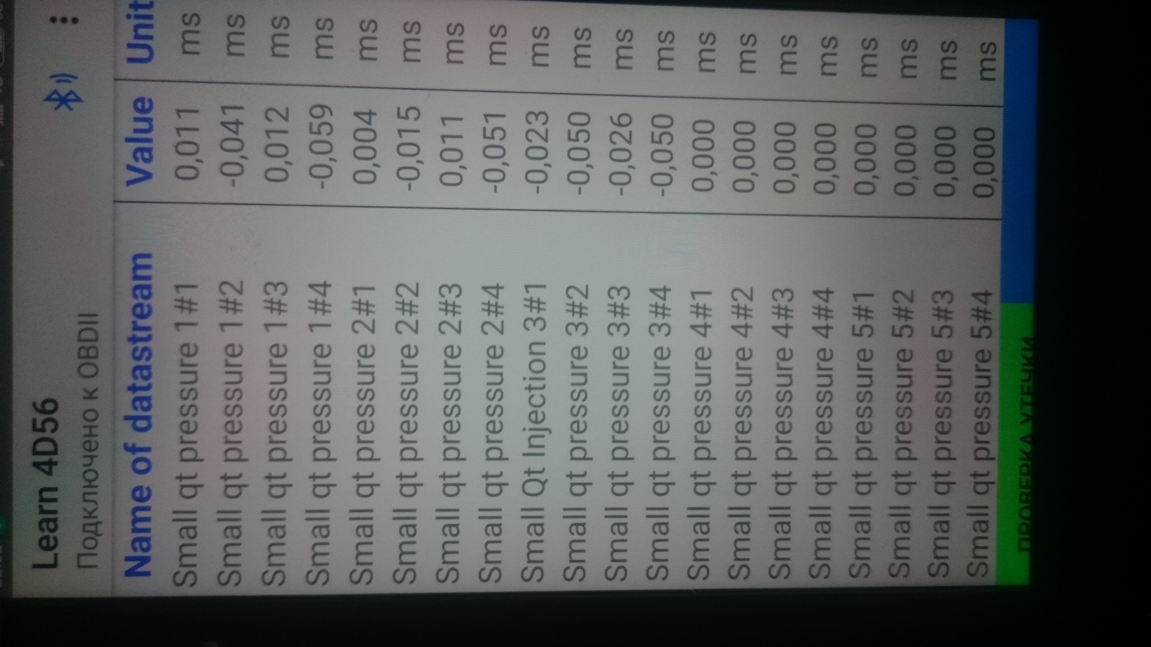

Нифига не спокойно!
Получается если нули = форсунки льют?
ЗЫ. Про 150 так похоже и останется тайной)

Блин, зря я сказал про "льют". Это же для примера!Stork писал(а):Нифига не спокойно!
Все нормально, спите спокойно!
Давления 90, 120, 150 (4d56 c 2010-2015)
Минимальное значение 0,0
Максимальное значение +0,07
Идет по нижнему пределу. Но у меня с завода так и было всегда.
Так что повода для волнения НЕТ!!!
Я на все вопросы ответил?!

Спасибо за крепкий сон ! ))Napic писал(а):Ответственно заявляю, что это для нашего 4d56, который с 2010 года, нормально.Serega77 писал(а):Добрый день. Сделал обучение малому впрыску. В принципе не в первый раз, но всегда значения корректировок форсунок 3 и 4 этапа (шага, ступени или чего, не знаю как правильно называется) по нулям. Почему так ? Это нормально и что с этим можно сделать ?
На заводе они так заложили в программу. Своими глазами видел.
Можно это дело конечно подправить, чтобы эти коррекции появились, но я что-то не рискнул бы такое делать, хотя вполне могу.![]()
В общих словах, они запрещают отрицательные коррекции форсунок на давлениях 90 и 120 Мпа.
Забей, это так настроено на заводе. Ошибки в этом никакой нет.

Re: ELM 327
Норм все

Re: ELM 327
Прошу прощенья, видимо не внимательно читал. Обычным ЕЛМ с андроидом можно обучать малому впрыску?
Мне казалось возможно лишь отслеживать ряд параметров стирать ошибки, но без вмешательства в программу ЭБУ???!!!
Если я действительно ошибаюсь и где то есть алгоритм действий по обучению малому впрыску- скиньте где почитать (чтоб не перечитывать всю тему)

Re: ELM 327
можно обучать, не влезая в работу эбу, а только дав ему команду на обучение
посмотрите здесь про условия обучения
